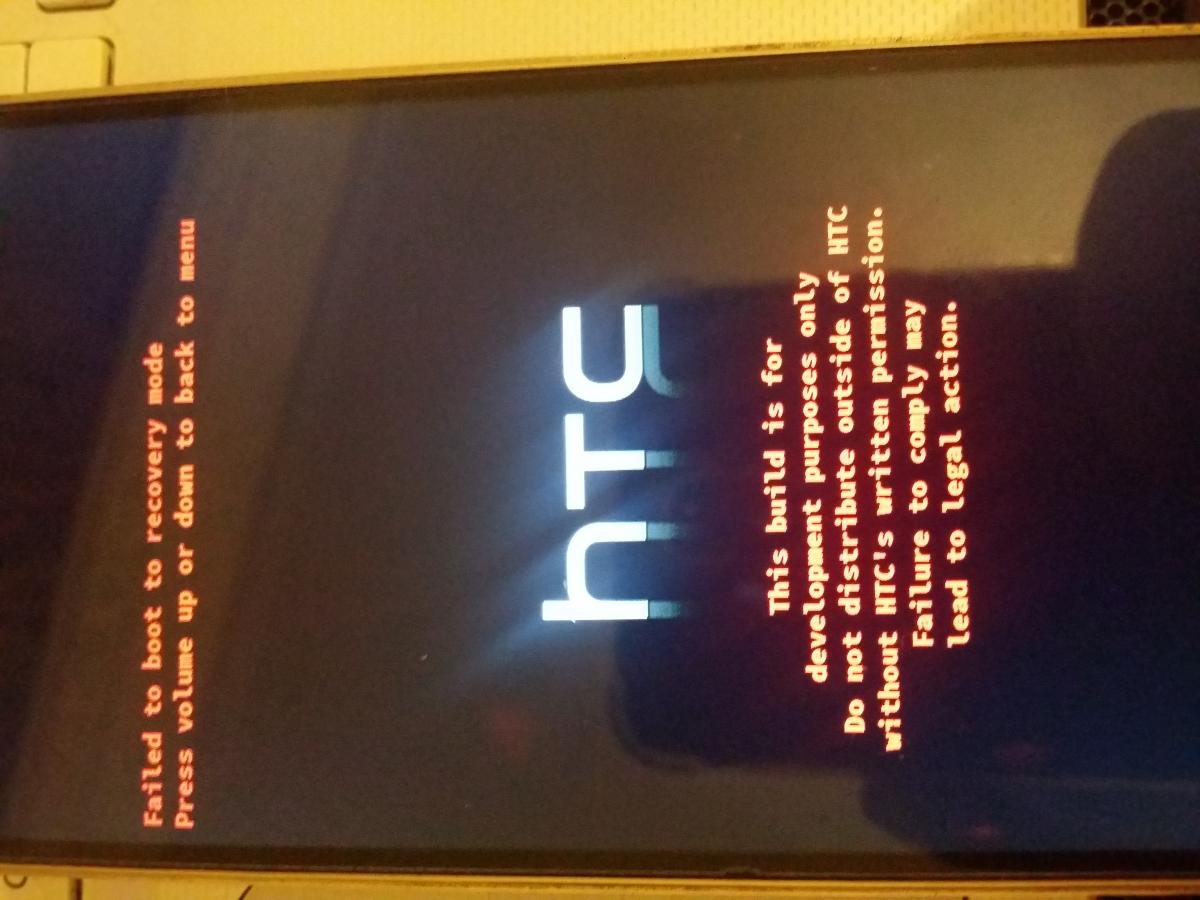

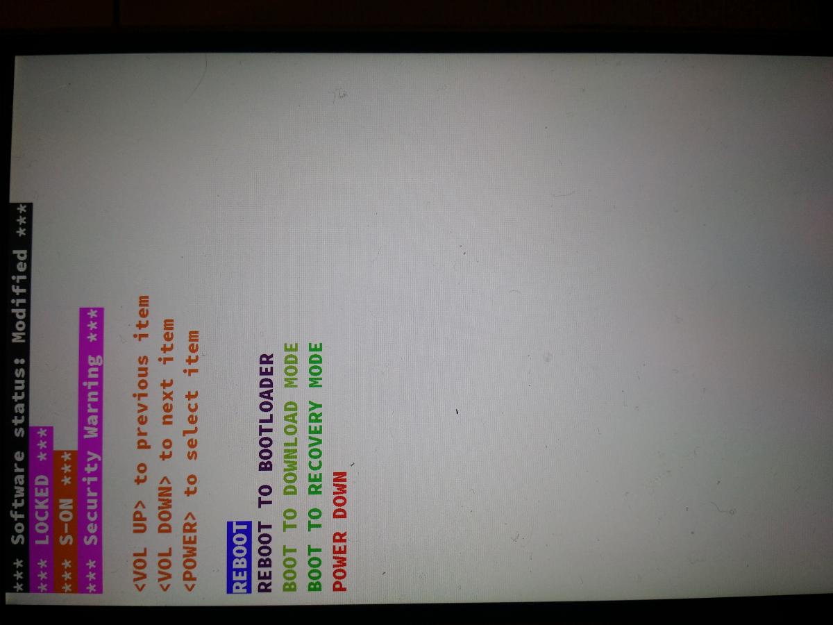

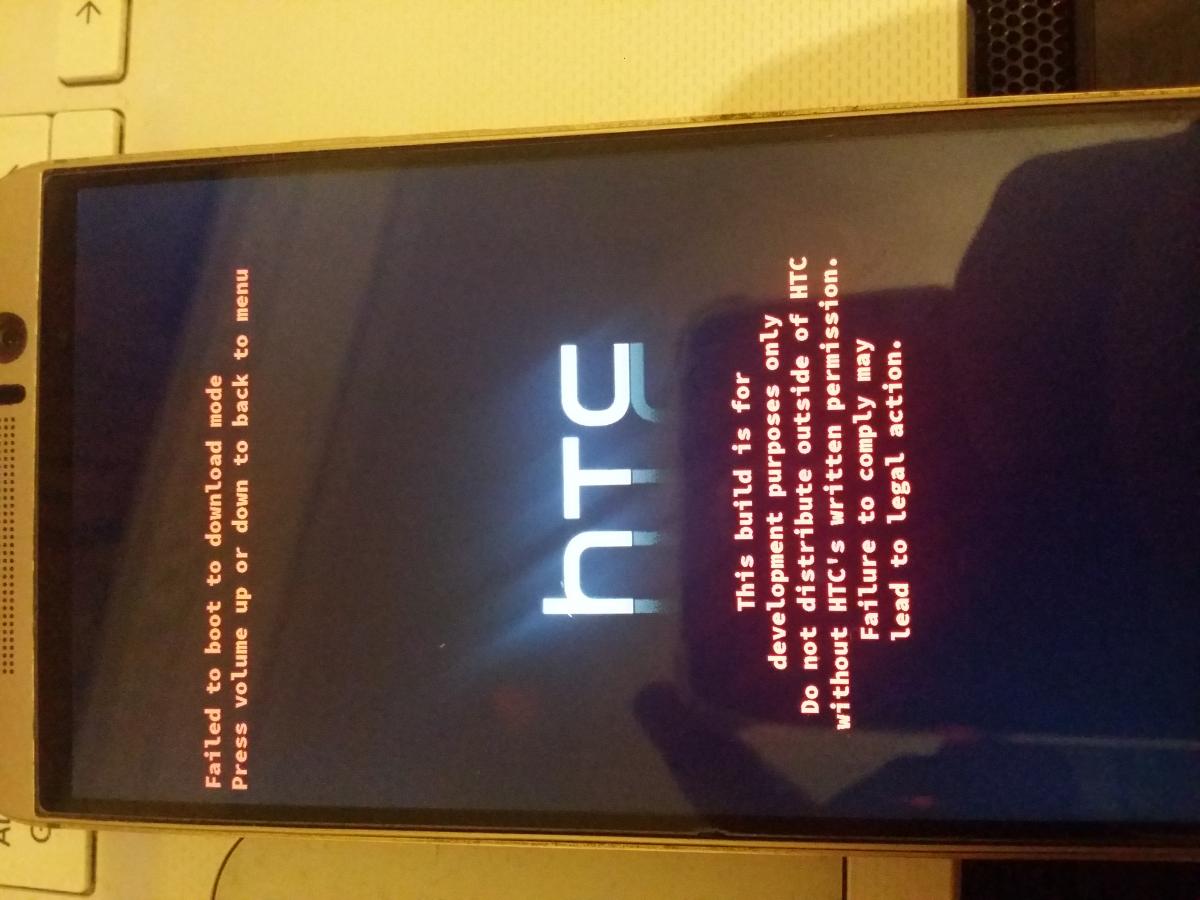

stallion89 Δημοσ. 14 Δεκεμβρίου 2017 Δημοσ. 14 Δεκεμβρίου 2017 Καλησπέρα κι απο εμένα.Έχω το HTC ONE M9 το οποίο το είχα δώσει στον ξάδερφο για να το χρησιμοποιεί.Μου λέει μια μέρα έκανα πατάτα και το χάλασα.Η πατάτα είναι η εξής: Οταν ανοίγω την συσκευή με βγάζει στο boot mode με τα ακόλουθα status ->***LOCKED*** ***S-0N*** ***Security Warning***Δεν μπορώ να κάνω τίποτα άλλο.Οταν πατάω τις διαθέσιμες επιλογές το κινητό μου βγάζει τα παρακάτω μνμτα ( θα τα δείτε στις φωτό που παραθέτω)Θα ήθελα πραγματικά την βοήθειά σας.Έψαξα στα ξένα forum αλλά δυστυχώς τα αγγλικά μου δεν μπορούν να με βοηθήσουν Ξέρω 5-10 πράγματα αλλά μέχρι εκεί.

doshy Δημοσ. 14 Δεκεμβρίου 2017 Δημοσ. 14 Δεκεμβρίου 2017 για να το βάλεις τώρα το λογισμικό πρέπει 1.πρώτα να το ξεκλειδώσεις 2.να περάσεις καινούριο hboot 3.να περάσεις το τελευταίο twrp (recovery mode) 4.τελος να περάσεις το λειτουργικό sorry που το λέω αλλα είναι λίγο κάπως θέλει αρκετό ψάξιμο και τα πάντα κιόλας είναι στα αγγλικά 1

Finn Δημοσ. 16 Δεκεμβρίου 2017 Δημοσ. 16 Δεκεμβρίου 2017 Μπορείς να δοκιμάσεις να φλασαρεις ένα ένα τα partitions manually με fastboot. Θα χρειαστείς το παρακάτω αρχείο https://androidfilehost.com/?fid=817550096634758268 Και να φλασαρεις ξεχωριστά system.img recovery.img 1
stallion89 Δημοσ. 16 Δεκεμβρίου 2017 Μέλος Δημοσ. 16 Δεκεμβρίου 2017 Μπορείς να δοκιμάσεις να φλασαρεις ένα ένα τα partitions manually με fastboot. Θα χρειαστείς το παρακάτω αρχείο https://androidfilehost.com/?fid=817550096634758268 Και να φλασαρεις ξεχωριστά system.img recovery.img Ξεκινάω την διαδικασία.Ελπίζω να πετύχει.. Σε ευχαριστώ πάντως για την ενημέρωση.
