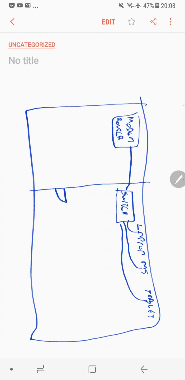

Επειδη το χασα με το bridge και τις ρυθμισεις εκανα ενα προχειρο σκετς απο το σεταπ μου. Στη πρωτη εικονα εχω το υπαρχον με το μοντεμ στο ενα δωματιο και τα υπολοιπα στο σαλονι.
Αυτπ που λεω και θελω να κανω ειναι να παρω το καλωδιο που πηγαινε στο νας να το δωσω στο νεο ρουτερ και το νας να παιρνει τωρα απο το ρουτερ. Και ετσξ τα κινητα και οι ασυρματες συσκυες παιρνοντας απο το νεο ρουτερ να εχουν και ιντερνετ και τους φακελους που μοιραζω
Ειμαξ σωστος η κατι δε καταλαβαινω σε αυτο που θελω να κανω

Απο το παραπανω προκυπτει πως απλως δινεις μια ip στην συσκευη εντος του range που να μην ειναι δεσμευμενη και απενεργοποιεις το dhcp server. Το καλωδιο γιατι πρεπει να συνδεθει μετα στο lan και οχι στο wan ειναι ακομα το αιωνιο μου ερωτημα.
Οκ το τηλεφωνικο jack απο τη γραμμη στο τοιχο μεχρι το adsl modem του παροχου ειναι η μονη και αποκλειστικη χρηση θυρας wan για μια οικιακη εγκατασταση, απο κει και περα ολα συνδεονται σε lan? Αυτο προσπαθω να καταλαβω.
Το adsl modem δε πιστευω πως ειναι απαραιτητο να το καταργησεις ως ρουτερ. Ας λειτουργει και αυτο ως ενα ακομα ρουτερ, μαζι με το αλλο και να εχω 2 SSID να γινονται Broadcast εφοσον αυτο δε δημιουργει προβληματα. Πρεπει σε αυτη τη περιπτωση να μπλεξω με bridge Και ιστοριες?
πολυ περιληπτικά για να μην μπερδεύεσαι η wan συνδέει δύο διαφορετικά δίκτυα πχ το 192.168.0.1 με το 192.168.2.1 ή στην περιπτωσή σου ... το ιντερνετ δηλαδή όλα τα έξω δίκτυα με το εσωτερικό σου που ειναι για παραδειγμα το 192.168.0.1
για τα υπολοιπα σου απαντώ στην συνέχεια:
η συνδεσμολογια σου πρέπει να είναι η ακόλουθη:
μοντεμ/ρουτερ του provider(πχ οτε) συνδέεται ένα καλώδιο στις LAN πορτες του με την WAN του νέου σου ρουτερ
το νέο σου ρουτερ έχει τις 4 LAN που είναι το εσωτερικό σου δίκτυο και εκπέμπει και wifi (Αν δεν έχει πομπό wifi παιρνεις ένα AP και το συνδέεις πανω σε μια πόρτα του νέου σου ρουτερ δινοντάς του μια ΙΡ ή αντι για ΑΡ βάζεις ένα μοντεμ ρουτερ του ΟΤΕ και κάνεις ότι λεει το βίντεο)
υ.γ μπορείς να χεις 2 διαφορετικά SSIDs άλλα αναγκαστικά θαναι στο ίδιο δίκτυο αρα θα τα πισι που θα μπαινουν στο SSID1 θα βλεπουν τα πισι του SSID2 .... για να τα διαχωρίσεις αυτά θες χωριστά vlan... κάτι που πρέπει να υποστηρίζει το νέο σου ρουτερ.
