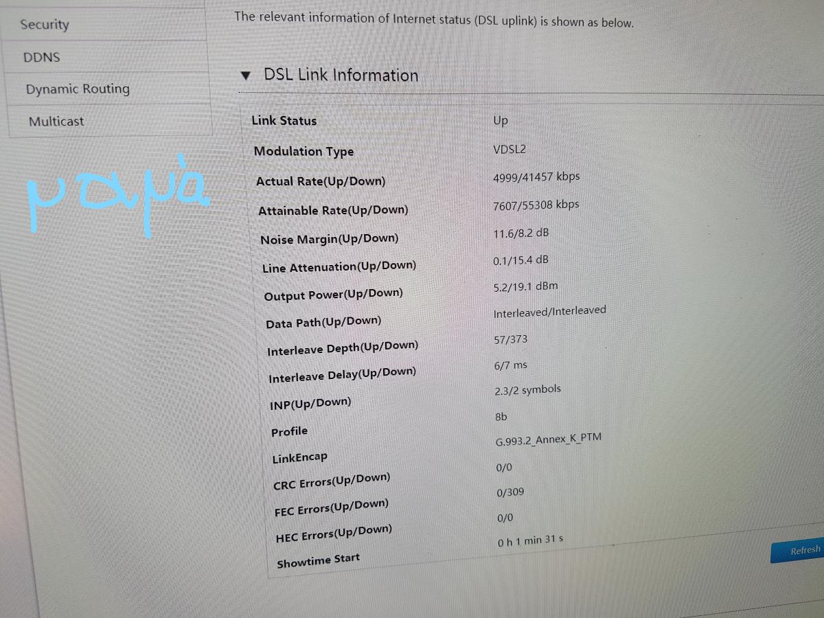

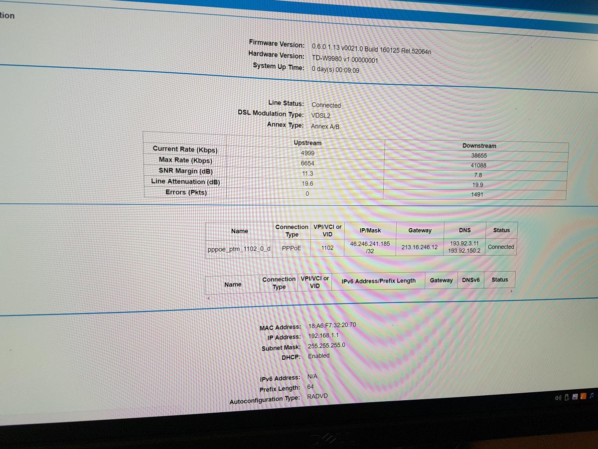

tasos854 Δημοσ. 13 Δεκεμβρίου 2017 Δημοσ. 13 Δεκεμβρίου 2017 Αφού άλλαξα την εσωτερική καλωδίωση του σπιτιού ,δοκιμάζω τα routers , και παρατηρώ ότι το "μαμά Forthnet" συγχρονίζει στα 41.500kbps ενώ το Tp link στα 38.600kbps. Πριν αλλάξω την καλωδίωση, συγχρονίζονταν, ναι μεν χαμηλότερα και τα δύο, αλλά πάντα το Tp link πάντα 2-3 ΜΒ ψηλότερα από το "μαμά Forthnet". Γνωρίζει κάποιος τί μπορεί να συμβαίνει; (και στα δύο routers έγινε format πριν δοκιμαστούν). Επισυνάπτω τα status και των δύο routers. Ευχαριστώ!
poulinos Δημοσ. 13 Δεκεμβρίου 2017 Δημοσ. 13 Δεκεμβρίου 2017 α.διαφορετικο chipset διαφορετικος συγχρονισμος.τυπικα κανα firmware update αν υπαρχει.επισης την καλωδιωση ελπιζω να την εκανες ετσι https://www.cyta.com.cy/mp/informational/support/files/wiring-guide-for-broadband_GR.pdf το 9980 επισης δεν υποστηριζει vectoring οποτε αν παιρνεις απο kv και αργοτερα γινει vectoring δεν θα παιζει

Super Moderators Thresh Δημοσ. 13 Δεκεμβρίου 2017 Super Moderators Δημοσ. 13 Δεκεμβρίου 2017 Ε ναι λογικά. το 9980 επισης δεν υποστηριζει vectoring οποτε αν παιρνεις απο kv και αργοτερα γινει vectoring δεν θα παιζει Δεν παίρνει από KV, στην 1η photo έχει 8b profile και στην 2η βλέπεις το VID που είναι 1102 αντί για το 835 των KV.
