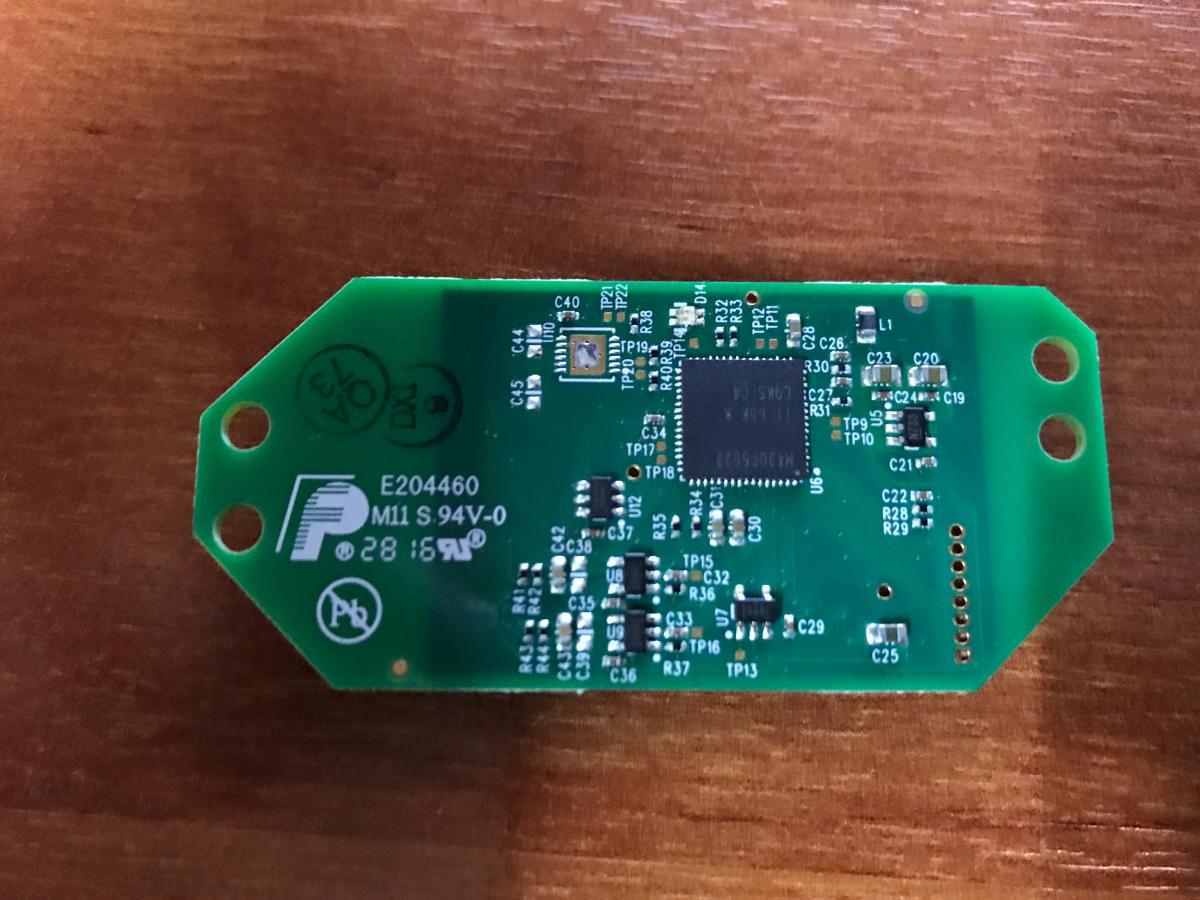

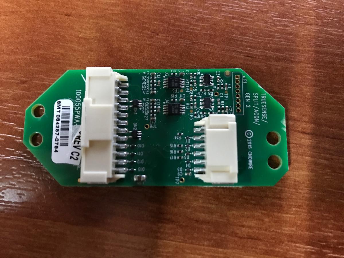

SPANK Δημοσ. 13 Δεκεμβρίου 2017 Δημοσ. 13 Δεκεμβρίου 2017 Καλησπέρα Θέλω να ρωτήσω κατι αν γίνεται για κατασκευή μιας πλακέτας , εχω μια πλακετούλα απο ενα εξάρτημα ( εχω βάλει σχετικά photos παρακάτω ) και θα ήθελα να ρωτήσω αν υπάρχουν εταιρίες εδω η στο εξωτερικό που να τους πάω αυτην την πλακέτα και να τους πως θέλω να μου φτιάξετε μια τετοια ίδια ( μιλάω για τετοια πλακετάκια οχι για motherboards πχ ολοκληρες για μικρά κυκλώματα δηλαδή ) με τα εξαρτήματα που εχει επάνω ? Ξέρω οτι ολες αυτές ειναι κατασκευασμένες απο εταιρίες κτλπ αλλα υπάρχει η δυνατότητα εδώ η στο εξωτερικό να σου κατασκευάσουν την ίδια με αυτα τα εξαρτήματα ? Μπορεί να ειναι και εντελώς χαζό αυτο που ρωτάω και λογικό να μην γίνεται αλλα θέλω να το ρωτήσω Ευχαριστώ
Επισκέπτης Δημοσ. 13 Δεκεμβρίου 2017 Δημοσ. 13 Δεκεμβρίου 2017 (επεξεργασμένο) Γινεται, ειναι αρκετα συνηθισμενο και (αν και φτιαχνουν νομιζω τουλαχιστον 5) οικονομικο (ψαξε για low volume PCB Manufacturer πχ http://www.4pcb.com, http://www.3pcb.com/?nadw=79) Η πλακετα στη φωτο ειναι απλη, αλλα εσυ θες PCB Replication, χρειαζεται δηλαδη πρωτα reverse engineering για να προκυψει το Gerber file (.gbr) που μπορεις να κανεις μονος σου (http://www.instructables.com/id/How-to-reverse-engineer-a-schematic-from-a-circuit/) η να το κανουν αυτοι που θα το φτιαξουν (με επιπλεον κοστος και υπο την προυποθεση οτι δεν υπαρχουν θεματα copyright) Ο Ανδρεας θα μπορει να σε βοηθησει περισσοτερο οταν το δει Επεξ/σία 13 Δεκεμβρίου 2017 από Επισκέπτης
SPANK Δημοσ. 13 Δεκεμβρίου 2017 Μέλος Δημοσ. 13 Δεκεμβρίου 2017 Οπότε πως γίνεται απλα στέλνω σε αυτην την εταιρία που μου ειπες http://www.4pcb.com, http://www.3pcb.com/?nadw=79 και αναλαμβάνουν την κατασκευή της πλακέτα του pcb και των εξαρτημάτων ?
Sheogorath Δημοσ. 14 Δεκεμβρίου 2017 Δημοσ. 14 Δεκεμβρίου 2017 Η πλακέτα γίνεται σχετικά εύκολα. Τα εξαρτήματα τα βρίσκουν λογικά αυτοί από το eBay, αν δεν είναι κανα περίεργο soc, θα είναι φθηνά. Για εταιρίες δεν γνωρίζω κάποια συγκεκριμένη καθώς συνήθως τα τυπώνουμε στο εργαστήριο στο πανεπιστήμιο, αν χρειαστεί κάτι απλό.
SPANK Δημοσ. 14 Δεκεμβρίου 2017 Μέλος Δημοσ. 14 Δεκεμβρίου 2017 Κατάλαβα ευχαριστώ για τις πληροφορίες απλα επειδή δεν ξέρω εγω απο ηλεκτρονικά σε επίπεδο πλακετών κτλπ ελεγα μηπως υπάρχει καποια εταιρία που τα αναλαμβάνει ολα
Επισκέπτης Δημοσ. 14 Δεκεμβρίου 2017 Δημοσ. 14 Δεκεμβρίου 2017 http://www.pic-control.com/copy-pcb/ https://www.alibaba.com/product-detail/Quick-PCB-Replication-and-PCBA-Replication_60359822516.html Στειλε τους ενα mail με φωτογραφιες και διαστασεις για να σου δωσουν μια τιμη
Sheogorath Δημοσ. 14 Δεκεμβρίου 2017 Δημοσ. 14 Δεκεμβρίου 2017 Δεν συμφέρει να βρεις μια ισοδύναμη (στις δυνατότητες/λειτουργία) πλακέτα απο Κίνα;
SPANK Δημοσ. 14 Δεκεμβρίου 2017 Μέλος Δημοσ. 14 Δεκεμβρίου 2017 Έστειλα ενα email εδώ http://www.pic-control.com/copy-pcb/ και θα δούμε περιμένω απάντηση 1
Fubar.gr Δημοσ. 17 Δεκεμβρίου 2017 Δημοσ. 17 Δεκεμβρίου 2017 Υποψιάζομαι οτι το κόστος θα είναι απαγορευτικό, πάνω απο 1000 ευρώ.
Haldol Δημοσ. 17 Δεκεμβρίου 2017 Δημοσ. 17 Δεκεμβρίου 2017 Η αντιγραφή μίας πλακέτας είναι πολύ πιο δύσκολη διαδικασία απ' την κατασκευή μίας απ' το μηδέν. Όπως είπε και ο Fubar.gr, παίζει να σου ζητήσουν πάνω από χιλιάρικο. Εάν θέλεις λίγα κομμάτια, χτύπα τον κωδικό στο eBay, δε παίζει να μη βρεις μερικά πλακετάκια τέτοια.
Επισκέπτης Δημοσ. 17 Δεκεμβρίου 2017 Δημοσ. 17 Δεκεμβρίου 2017 Εχει ηδη εξηγηθει στον Spank οτι για PCB Replication χωρις Gerber file χρειαζεται πρωτα reverse engineering με επιπλεον κοστος (εφοσον δεν μπορει να βρει ετοιμη ιδια, δεν υπαρχει επιλογη). Η πλακετα ειναι απλη, ας ελπισουμε οτι δεν θα πονεσει πολυ.
SPANK Δημοσ. 18 Δεκεμβρίου 2017 Μέλος Δημοσ. 18 Δεκεμβρίου 2017 Το κοιτάω το θέμα και θα δω τι με συμφέρει , ευχαριστώ πάντως για την βοήθεια γιατι ηταν κατι που δεν γνώριζα
