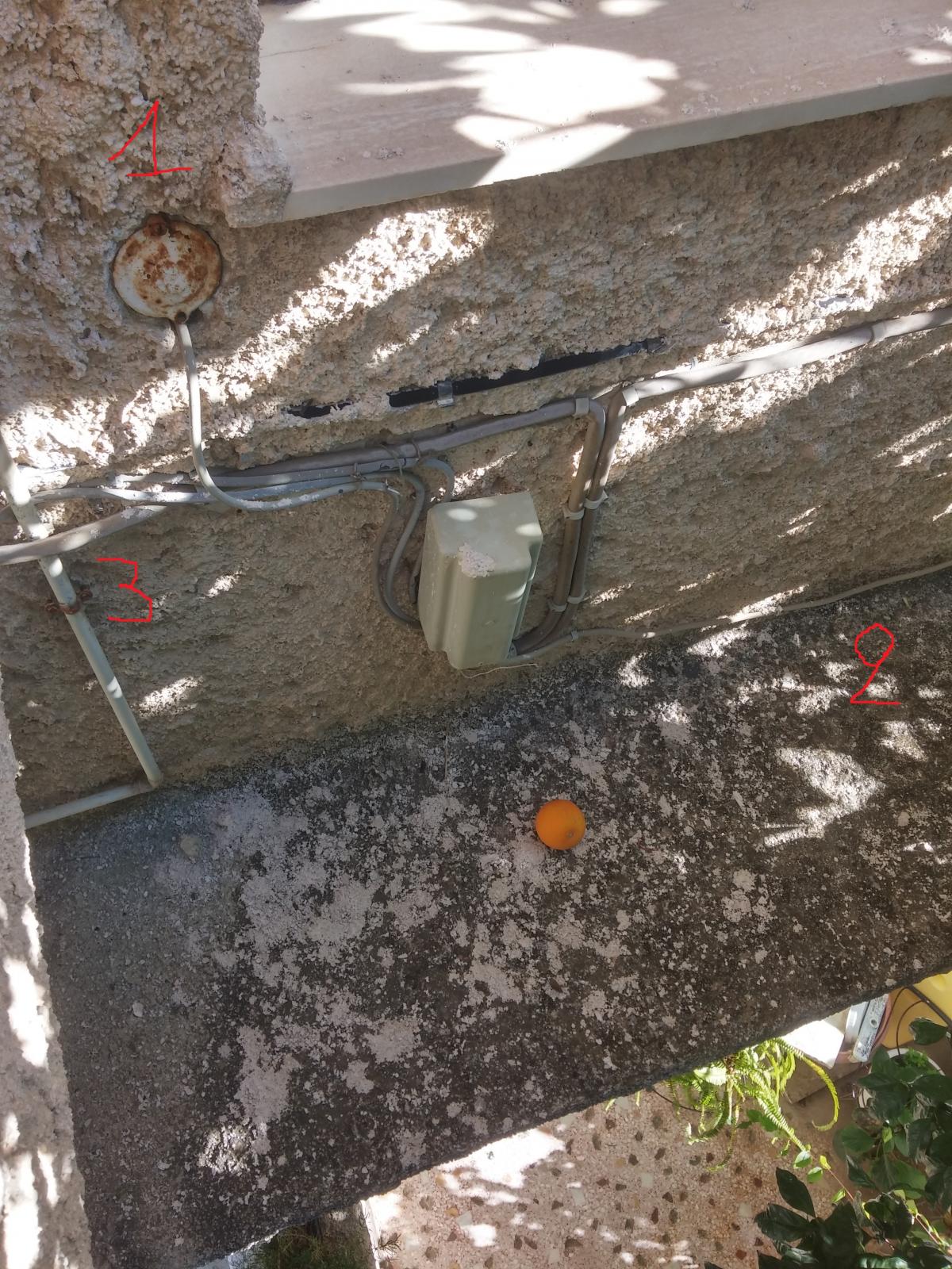

F3niX Δημοσ. 12 Δεκεμβρίου 2017 Μέλος Δημοσ. 12 Δεκεμβρίου 2017 σε χωνευτη εννοεις.τοτε εχεις bridge taps οποτε ναι μπορει να σου κανει το προβλημα.θα σου γραψω περισσοτερα οταν θα ειμαι σε pc Δεν ξέρω πως λέγεται αλλά εβγαλα φωτογραφία. Πρέπει να εξυπηρετεί και τη διπλανή πολυκατοικία από ότι καταλαβαίνω. Το (1) λογικά παει στον 1ο οροφο ,το (2) μαλλον στον 2ο και 3ο οροφο,(3) τα 2 μικρα πανε στα 2 ισόγεια και το μεγαλο το χοντρο παει στη διπλανή πολυκατοικία. Θυμάμαι όταν είχανε έρθει πολυ παλιά να μας ενώσουν τον 3ο όροφο με τον 1ο για να εχουμε το ιδιο τηλέφωνο μόνο αυτο το κουτί είχανε πειράξει.
poulinos Δημοσ. 12 Δεκεμβρίου 2017 Δημοσ. 12 Δεκεμβρίου 2017 το μεταλλικο ειναι η χωνευτη και εκειμεσα ειναι τα καλωδια των οροφων σου και το πλαστικο ειναι ενδιαμεσο box.τι εχεις κανει λογικα και πως φτιαχνεται.η γραμμη του οτε ερχεται στην χωνευτη που απο εκει ενωνεται με τον τριτο οροφο.απο τον τριτο οροφο δινεις με ενα ζευγαρι στα υπολοιπα πριζακια και σε ενα χρυτερο ζευγαρι πρεπει να κατεβαινεις παλι στην χωνευτη οπου εκει πας στον 2οροφο.οποτε αν κοψεις τριτο κοβεις και δευτερο.αντι ομως να σου συνδεσουν εκει και τον πρωτο οροφο δηλαδη στην επιστροφη που ειναι και ο δευτερος καποιος συνδεσαι τον πρωτο στο καλωδιο που παει το vdsl στον τριτο οποτε για αυτο δεν χανεις τον πρωτο.αυτο σημαινει οτι εχεις bridge tapπου δεν το θες και το τηλεφωνο θα θελει και φιλτρακι στην γιαγια.το σωστο ειναι να βγει και να μην ειναι παραλληλα με τον τριτο αλλα να ειναι παραλληλα με τον δευτερο.ελπιζω να μην σε μπερδεψα.

F3niX Δημοσ. 12 Δεκεμβρίου 2017 Μέλος Δημοσ. 12 Δεκεμβρίου 2017 Ωραια καλό αυτο, αλλα δεν θα υπάρχει πρόβλημα επειδή είναι 2 διαφορετικές χωνευτές; Η μία πάει στον 1ο όροφο και η 2η στον 2ο-3ο. Χτιστηκαν πιο μετα οι 2 τελευταιοι οροφοι οποτε ειναι σε ξεχωριστη χωνευτη. Οποτε φανταζομαι οτι το παντρεμα 1ου 3ου ειχε γινει μεσα στο box(λαθος?)
poulinos Δημοσ. 12 Δεκεμβρίου 2017 Δημοσ. 12 Δεκεμβρίου 2017 Ωραια καλό αυτο, αλλα δεν θα υπάρχει πρόβλημα επειδή είναι 2 διαφορετικές χωνευτές; Η μία πάει στον 1ο όροφο και η 2η στον 2ο-3ο. Χτιστηκαν πιο μετα οι 2 τελευταιοι οροφοι οποτε ειναι σε ξεχωριστη χωνευτη. Οποτε φανταζομαι οτι το παντρεμα 1ου 3ου ειχε γινει μεσα στο box(λαθος?) πρεπει να δεις που εχει γινει.ακομα και μεσα στο box να γινεται η ενωση μπορεις το καλωδιο που παει στο box που μπορει να ειναι το δικο σου να το οδηγησεις στην χωνευτη.πρεπει να δεις που καταληγει τι και βεβαια να ξερεις τι κανεις πριν αφησεις καναν αλλον χωρις τηλεφωνο.αλλα λογικα ολα τα καλωδια καπου εκει καταληγουν.μεχρι και δικια σου χωνευτη θα μπορουσες να φτιαξεις και να τερματιζεις τα.κσλωδια σου εκειμεσα και αυτη να παιρνει απο το box.στεγανο ηλεκτρολογικο κουτακι με η χωρις ρεγκλετα μεσα.αν τωρα γινονται ολες οι ενωσεις στην χωνευτη η αν υπαρχει και δευτερη χωνευτη η αν καταληγουν το καλωδιο μεχρι το ενδιαμεσο box αυτο πρεπει να το δεις και να πραξεις αναλογα
