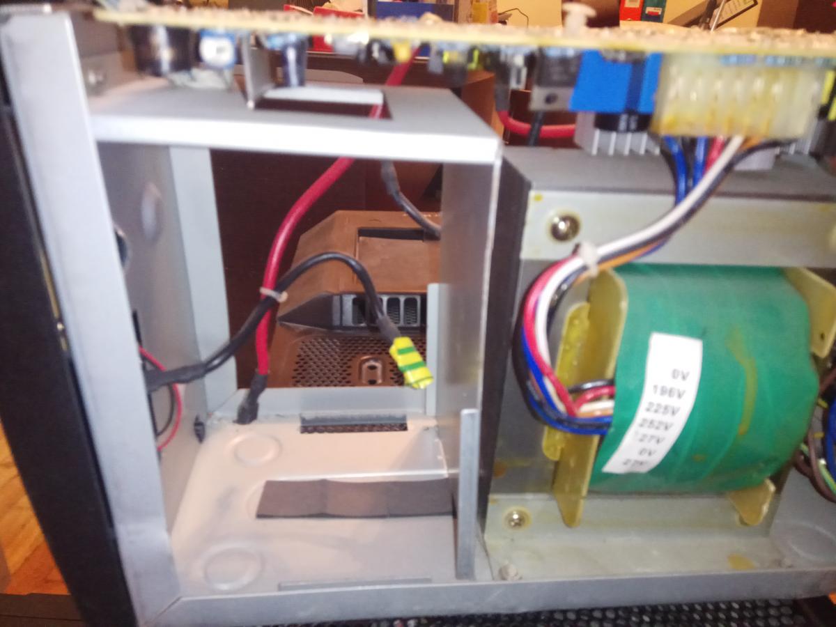

Fuel7 Δημοσ. 12 Δεκεμβρίου 2017 Δημοσ. 12 Δεκεμβρίου 2017 Καλημέρα σε όλους.Ενας φιλος μου έδωσε ένα UPS,μεταχειρισμένο το οποιο δεν το δούλευε καθοτι ειχαν πεθάνει συμφωνα με τα λεγομενα του οι μπαταριες του και δεν τον ενδιέφερε να τις αντικαταστήσει.Εγω το UPS αυτο το προοριζω για να προστατέψει το στερεοφωνικο - home Theater combo μου.Το μοντέλο του UPS ειναι το TURBO X 1000SD.Προσπάθησα να βρω τιποτε πληροφοριες στο σαιτ του πλαισιου,αλλα τίποτα απολύτως.Ετσι αποφασισα να κάνω καποια 2 βασικά τεστ. το πρώτο να το βάλω στο ρευμα να δω οτι δουλεύει και να παρατηρησω τυχον ενδειξεις,και δευτερο να το ανοιξω.Λοιπον το εβαλα στο ρευμα αλλα η συσκευή δεν άναβε,δεν έπερνε μπρος,και ανοιγοντάς το παρατήρησα οτι δεν ειχε μέσα μπαταρίες.Και φτάνουμε στα βασικά και εκει που θέλω την βοήθεια σας!Το οτι δεν δουλεύει το ups χωρις μπαταρία ειναι λογικό;Θα έπρεπε να δουλεύει με ή χωρις την μπαταρία;Που και πώς μπορώ να δώ εαν τυχον το UPS ειναι χαλασμένο;Επιμέρους εάν η επισκευη ενος UPS ειναι δυνατή και εαν συμφέρει.Ευχαριστώ πολυ προκαταβολικά.Ανεβάζω μαζι με το ποστ και φωτογραφίες.Περιμένω τις απαντήσεις σας.

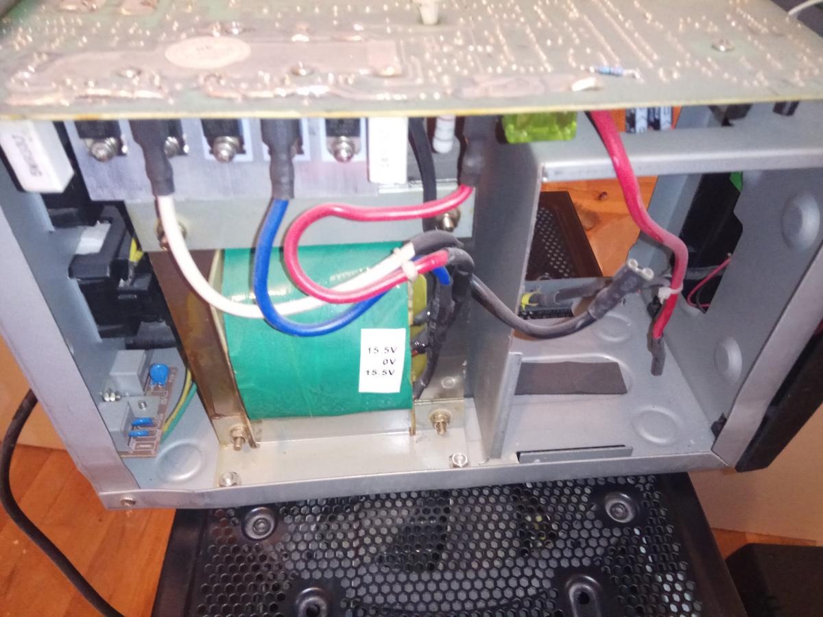

SpirtouLisS Δημοσ. 12 Δεκεμβρίου 2017 Δημοσ. 12 Δεκεμβρίου 2017 Εειδη δεν το εχω ξανακανει αυτο που λες ...φιλε παιζει και να το καταστρέψω χαχα Ακου να δεις ποιο ειναι το θεμα. Δευτερη φωτό με τη σειρα που της παρέθεσες, στη δεξιά πλευρά ειναι δύο καλώδια κόκκινο και μαύρο που ειναι στον αέρα. Εκει μπαινει η μπαταρία. Το θέμα ειναι οτι το UPS σου ειναι μάλλον 24βολτο και παιρνει 2 μπαταριες. Βρήκες μεσα στο κουτί ενα μικρό καλώδιακι χοντρό σαν και αυτά που ειναι στον αέρα και περίπου 4-5 εκατοστα? Τελος παντων στο μαυρο καλώδιο πανε τα 0 βολτ και στο κοκκινο η θετική τροφοδοσία +24 μαλλον για το συγκεκριμενο UPS. Αν παρεις μπαταρίες χρειάζεσαι 2 και υπολογιζε ενα κοστος στο λιγότερο 30 ευρω.
