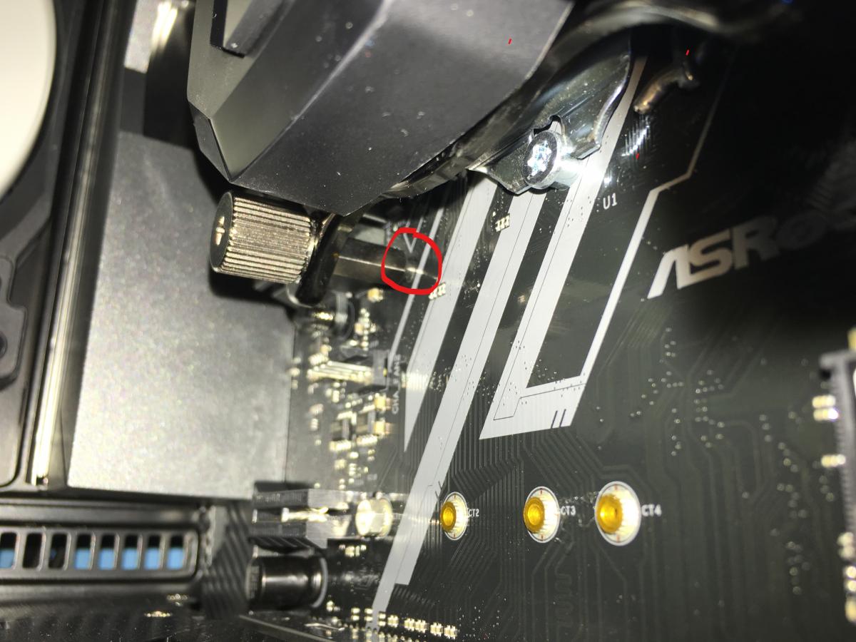

FORIS78 Δημοσ. 12 Δεκεμβρίου 2017 Δημοσ. 12 Δεκεμβρίου 2017 μην βάλεις ροδέλες φιλέ, το έκανα και εγώ και δεν έχει καμιά απόλυτος διάφορα το μόνο που θα καταφερεις είναι να γδάρεις το pcb της μητρικής, έχει κενό το backplate άλλα μόλις μπει το waterblock σωστά το κενό μαζεύετε, αυτο που θα σου πρότεινα ειναι να ξαναβαλεις την ψήκτρα με μια καλη πάστα αυτη που εχει απο την corsair είναι χάλια βαλε μια μικρή μπαλίτσα στο μέγεθος ενος μπιζελιού στο κέντρο του επεξεργαστή και μην την απλώνεις απλά τοποθέτησε το waterblock και σφίξε διαγώνια και όχι τέρμα τις βίδες δες και στην φώτο πως μαζεύετε το κενο και δεν υπάρχει κανένα θέμα.
hondakkias31 Δημοσ. 12 Δεκεμβρίου 2017 Δημοσ. 12 Δεκεμβρίου 2017 http://forum.corsair.com/v3/showthread.php?t=113973 ισως ειναι καποιο ποσοστο μεγαλο ομως που εχουν αυτο το προβλημα κ με την λυση που δινεις δεν μαζευεται το κενο αν τα καταφερει καλυτερα ενοειται να μην βαλει ροδελες οι ροδελες μπαινουν απο πισω στο backplate στην ουσια δημιουργουν μεγαλυτερο κενο κ μετα σφιγγει η μποστινη μερια της ψυκτρας στον cpu και ειναι απο λαστιχο οποτε δεν κανεις καμια απολυτως ζημια εγω και στην η100ι v2 και στην Η115 εκανα αυτο που ειπα απο το θεμα παστας μετα κ οδοντοκρεμα να εβαζα η διαφορα στις θερμοκρασιες θα ηταν χαοτικη αδερφε αφου δεν πατουσε πανω η ψυκρτρα τι δουλεια να εκανε ροδελες μονο απο λαστιχο οχι μεταλικες και τις παιρνεις απο μαγαζι με ειδη εργαλεια χρωματα κλπ τωρα για ποσο ακριβως διαστασεις γυρω στο 1. 1.5 χιλιοστο απο τι θυμαμαι αν θες διαβασε λιγο στο forum και στο utube και πολλοι βγαζαν αχρηστη την ψυκτρα σε διαφορα σχολια για μεγαλες θερμοκρασιες οχι αδικα γιατι η corsair φαινεται να γνωριζει το προβλημα κ δεν ειναι τιποτα να εβαζε 4 WASHERS RUBBERS μεσα
