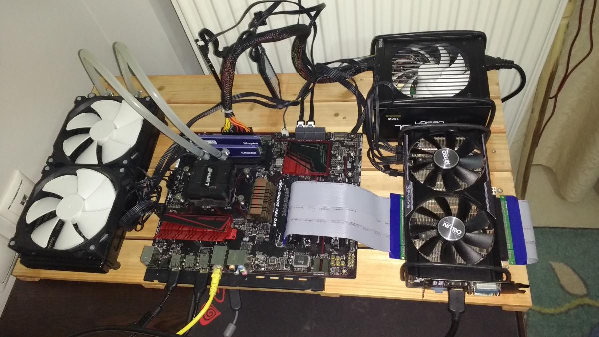

Ξεκίνησα ένα project που το είχα βάλει καιρό στο μυαλό μου.Να κάνω το pc μου wall mounted. Έφτιαξα κάτι πολύ βασικό όπως βλέπεται στην φωτογραφία.
Το μόνο μου πρόβλημα είναι το καλώδιο για την κάρτα γραφικών. Είναι 2 κινέζικα καλώδια ,15 εκατοστών αλλά η κάρτα μία μου τρέχει σε PCIx1, μία σε PCIx8 αλλά ποτέ σε Χ16... Βρήκα το φταίει το δεύτερο καλώδιο που αναγκαστικά λυγίζει. Ξέρει κανείς που μπορώ να βρω ένα τέτοιο ποιοτικό καλώδιο;

Πολλα απο τα φθηνοτερα καλωδια δεν εχουν την ποιοτητα ωστε να κανουν extend PCIE x16 signal 15 εκατοστα. Θα βρεις αρκετα test σχετικα απο ατομα που ασχολουνται με mining. Καλωδια λογικα θα βρεις στο Ebay. Εκει ισως βρεις και παλια industrial wall mounted PCs ωστε να παρεις το case
https://nerdtechy.com/reviews-best-pci-express-riser-card-cables
