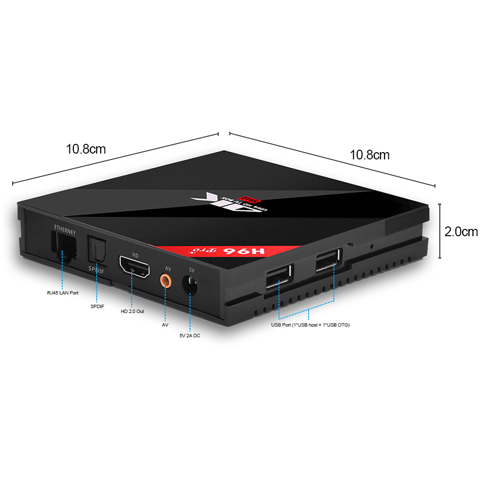

Mpouko Δημοσ. 8 Δεκεμβρίου 2017 Δημοσ. 8 Δεκεμβρίου 2017 (επεξεργασμένο) Καλησπερα....Εχει κανεις ιδεα για το πως μπορω να συνδεσω TV BOX με παλια Τηλεοραση χωρις HDMI Θυρα? Συγουρα θα μου πειτε για ανταπτωρες hdmi σε rca κτλπ...Θα ηθελα απαντησεις απο ατομα που κατεχουν το αθλημα γιατι δοκιμασα την υποδοχη AV που εχει σε αλλα δν δουλεψε...Ισως εφτεγε το καλωδιο... Θα ηθελα αν εχετε να μου πρωτεινετε καποιο καλωδιο AV η καποιον λειτουργικο (οικονομικο) ανταπτωρα γιατι θελω το Tv Box στην αποθηκη και δν σκοπευω να δωσω λευτα για καινουργια τηλεοραση.... Το Tv Box που εχω ειναι το εξης. Site: Αυτο... Επεξ/σία 8 Δεκεμβρίου 2017 από Mpouko

villasg Δημοσ. 9 Δεκεμβρίου 2017 Δημοσ. 9 Δεκεμβρίου 2017 Καλησπερα....Εχει κανεις ιδεα για το πως μπορω να συνδεσω TV BOX με παλια Τηλεοραση χωρις HDMI Θυρα? Συγουρα θα μου πειτε για ανταπτωρες hdmi σε rca κτλπ...Θα ηθελα απαντησεις απο ατομα που κατεχουν το αθλημα γιατι δοκιμασα την υποδοχη AV που εχει σε αλλα δν δουλεψε...Ισως εφτεγε το καλωδιο... Βασικα εχουν κανει μ@λακια στην κατασκευη . Δοκιμασε να βαλεις το κοκκινο στο κιτρινο και το κιτρινο στο κοκκινο μπας και παιξει οπως λεει εδω στα σχολια . Ή Βαζεις το tv box σε αλλη tv με hdmi και ρυθμιζεις την εξοδο για χαμηλη αναλυση και εξοδο rca και μετα πας στην αλλη tv . Αλλα το πιο πιθανο ειναι να ειναι διακοσμητικη η εξοδος AV ( RCA) και ο λογος : 1 2 3
japetus Δημοσ. 9 Δεκεμβρίου 2017 Δημοσ. 9 Δεκεμβρίου 2017 (επεξεργασμένο) Θα χρειαστείς ένα καλώδιο av (ή jack ή 3.5mm) to rca και έναν αντάπτορα rca σε scart. Και τα δυο πολύ φτηνά. Με το καλώδιο av-rca πρέπει να προσέξεις γιατί έχει διάφορα που χρησιμοποιούνται για διαφορετικούς λόγους και έχουν διαφορετική συνδεσμολογία. Έτσι, αν δεν σου δουλέψει με την πρώτη, απλά βάλε το καλώδιο ήχου στη θέση του βίντεο. Αυτό που πρέπει να προσέξεις είναι τουλάχιστον την πρώτη φορά, να συνδέσεις το μηχάνημα με hdmi σε κάποια τηλεόραση και να πας στις ρυθμίσεις για να απενεργοποιήσεις το hdmi και να χαμηλώσεις την ανάλυση, ώστε να σου δουλέψει το av out. Αν το βάλεις κατευθείαν, πιθανό να μη δεις τίποτα. Έχω ένα μποξάκι, και το δουλεύω χρόνια τώρα σε παλιά crt. Αυτή παρακάτω είναι η συνδεσμολογία των καλωδίων που χρησιμοποιούν το συγκεκριμένο βύσμα av. Τα τρία πρώτα σου κάνουν, αν και το τρίτο για τις βιντεοκαμερες είναι το πιο συνηθισμένο που κυκλοφορεί ευρυτερα στην αγορά. Στην περίπτωση αυτή χρειαζεται να αλλαξεις το κοκκινο βυσμα με το κίτρινο. Το τέταρτο καλώδιο για ιποντ δε θα σου δουλεψει καθόλου.. Επεξ/σία 9 Δεκεμβρίου 2017 από japetus

Mpouko Δημοσ. 9 Δεκεμβρίου 2017 Μέλος Δημοσ. 9 Δεκεμβρίου 2017 Τελικά δούλεψε αλλα με το συγκεκριμένο καλώδιο.. Τα προηγούμενα ειχαν 2 εγκοπές πάνω στο jack.. Αυτό με 3 δούλεψε αφού έριξα την ανάλυση https://www.google.gr/search?q=av+cable&client=ms-android-google&prmd=ivn&source=lnms&tbm=isch&sa=X&ved=0ahUKEwjr7tnlgf3XAhWIK5oKHV4rAyAQ_AUIESgB&biw=412&bih=604#imgrc=O2pRlC3Q_d-78M:
