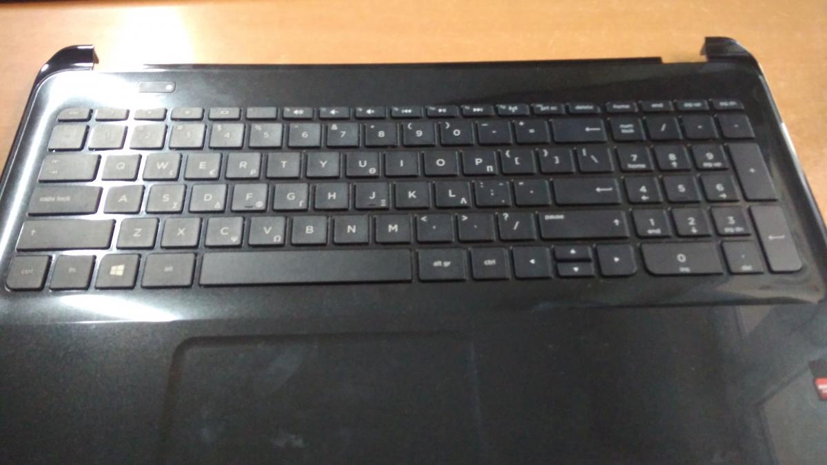

έχω ένα laptop hp 15 d050sv το οποίο χρειάζεται αλλαγή πληκτρολογίου (έπεσαν υγρά-καφές).

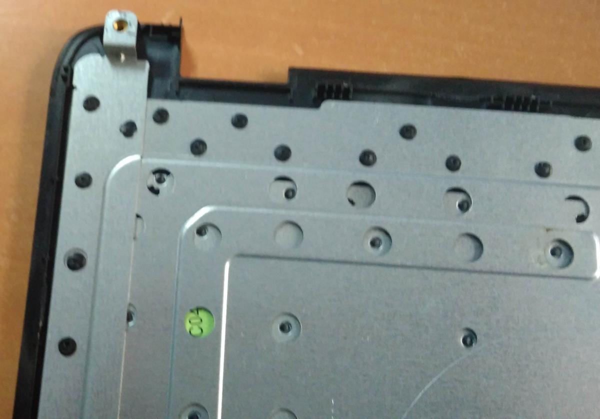

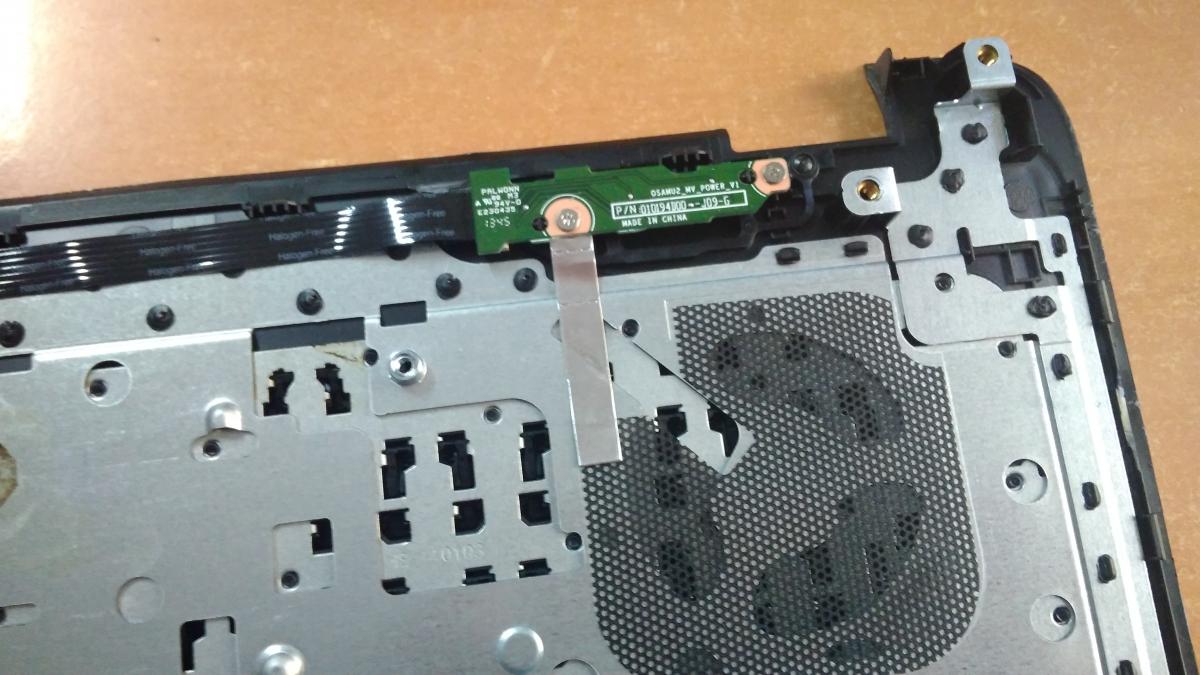

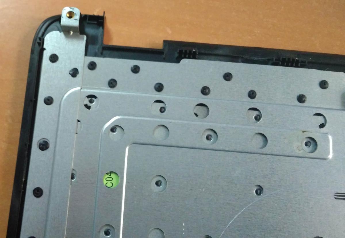

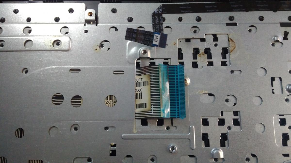

ανοίγω που λέτε το Laptop (μετά από κόπο) για να αλλάξω το πληκτρολόγιο και τι να δω...
έκανα κι εγώ τη βλακεία κι αγόρασα ένα πληκτρολόγιο πριν ανοίξω το laptop, το οποίο απ ότι φαίνεται δε ταιριάζει.
τελικά τον ήπιαμε; δεν αλλάζουν αυτά τα κωλο-πληκτρολόγια;
Τις πλαστικές τελείες που είναι καμμένο πλαστικό τις βλέπεις; Βγάλτα όλα, κόψτα, ή εναλλακτικά ζέστανε τα και ταυτόχρονα τράβα το σίδερο απάνω να φύγει σιγά σιγά, μετά θα βάλεις κόλλα για να κάτσει αν τα κόψεις αλλιώς αν τα βγάλεις με ζέστη ζέσταμα με κολλητήρι τίποτα να ξανααπλώσουν. Μετά απο κάτω πρέπει να σου κάνει αυτό το kb που πήρες.
