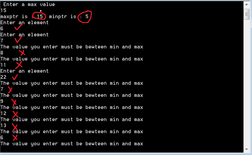

γεια σας,εχω ενα μεγαλο προβλημα που δν εχω ιδεα πως να το λυσω,καθομαι επι 1 ωρα και διωρθωνω τον κωδικα μηπως και βγει κατι αλλα δεν,
ο κωδικας τρεχει μια χαρα μεχρι το σημειο που υπαρχει η while με minptr και max ptr (θα βαλω και σχολιο στον κωδικα)
αν βαλω πχ ενα διαστημα 5 με 15 Min και max και αρχιζω να εισαγω τιμες,θα δεχθει μια δυο τιμες και θα γινει ενα μπαχαλο,μπορει να δεχεται οτι ναναι,δεν δεχεται τιμες που θα επρεπε να εισαχθουν
υπαρχει καποιο λαθος στην συνθηκη της while η σε εκεινο το κομματι κωδικα???
ευχαριστω εκ τον προτερων για οποιαδηποτε απαντηση
εχω ανεβασει και screenshot με το προβλημα που υπαρχει
απο κατω ειναι το τι ζηταει η ασκηση αλλα δν εχει πολυ σημασια
(θα διαβάζονται και θα αποθηκεύονται στον πίνακα arr1 10 ακέραιοι. Θα πρέπει να γίνεται έλεγχος ότι κάθε ακέραιος που εισάγεται είναι στο διάστημα [min,max]. Αν δεν είναι, τότε θα ζητείται να ξαναεισαχθεί μέχρι να δοθεί αριθμός στο σωστό διάστημα)
