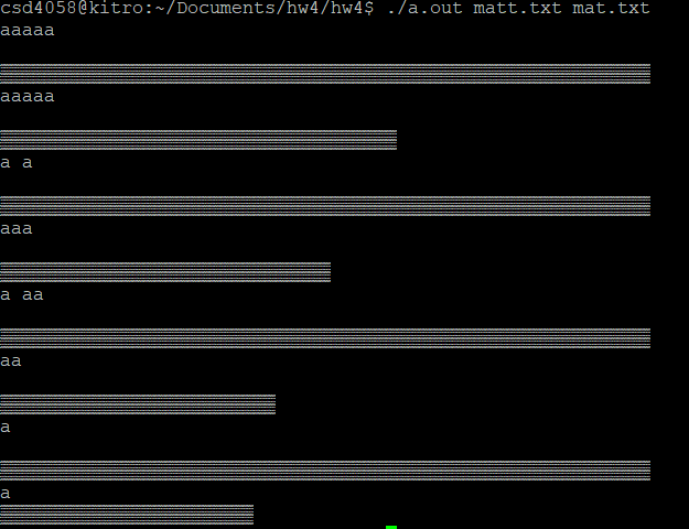

γιατι εχω αυτην την εξοδο?
Μηπως τρεχει κατι με τα cast?
γιατι κάνεις cast Σε int? ποιος ο λογος; δεν ρωταω κοροιδευτικα, απλα θελω να μαθω τι σκεφτεσαι
εχω σκεφτει μια λυση που αν ειναι το ιδιο μεγεθος τα στρινγκ και τα ταξινομησω με βαση το ascii  αν ειναι οντως ειναι αναγραμματισμος τα 2 στρινγκ μετα θα ειναι ακριβως τα ιδια
Βάζεις το str0 μέσα στο out0, αλλά ξεχνάς τον τερματικό χαρακτήρα. Μετά την for κάνε:
out0[i] = '\0';

Α, το βρήκα το πρόβλημα. Ουσιαστικά, κάνεις bubblesort όλο το str0, αλλά απ' ότι καταλαβαίνω μαζί με τον τερματικό χαρακτήρα και μαζί με άλλους χαρακτήρες που δεν είχες αρχικοποιήσει. Πρέπει να χρησιμοποιήσεις το μέγεθος της γραμμής μέσα στο bubblesort που έχεις κάνει, όχι το μέγεθος του πίνακα. Για παράδειγμα:
len = strlen(str0);
for(j=1; j<len; j++)
{for(k=0; k<len-j; k++){

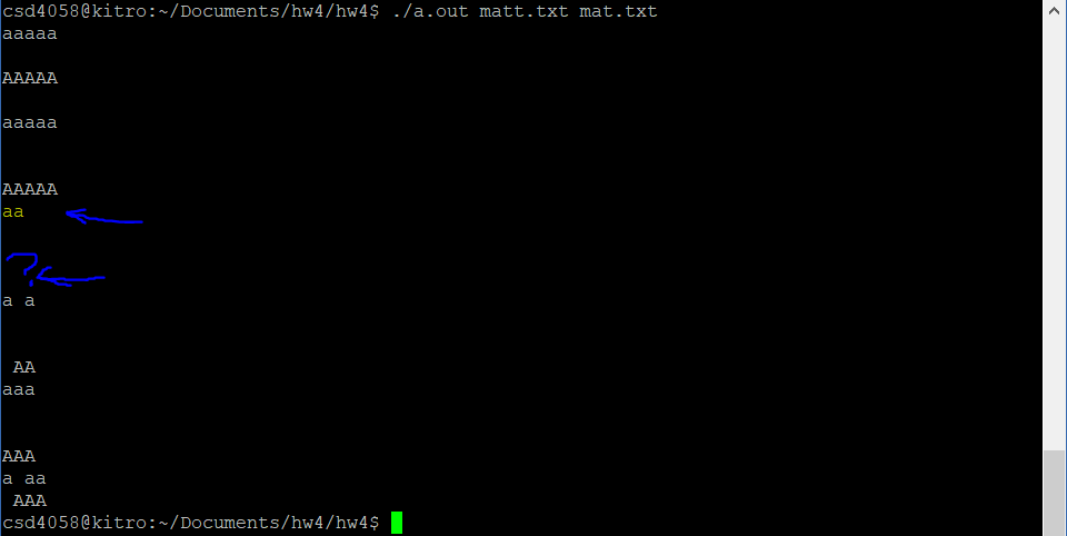

EDIT:Δοκιμασα και τα εμφανιζει σαν χαρακτηρες (επιτελους :P )απλα
1.σε μια γραμμη δεν εβγαλε καν την αντιστοιχη με κεφαλαια
2.Πως γινεται να "κρατησω"  το string χωρις το κενο στην αρχη?Απο οτι καταλαβα η συγκεκριμενη ταξινομηση "βαζει" τα κενα στην αρχη.

1. Δε ξέρω πώς είναι ο κώδικας μετά τις αλλαγές, οπότε δε μπορώ να ξέρω πού είναι το πρόβλημα.
2. Πριν αντιγράψεις το str0 στο out0, αγνόησε τα κενά με μια παραπάνω for, και άρχισε να το αντιγράφεις από τον πρώτο χαρακτήρα που δεν είναι κενό.

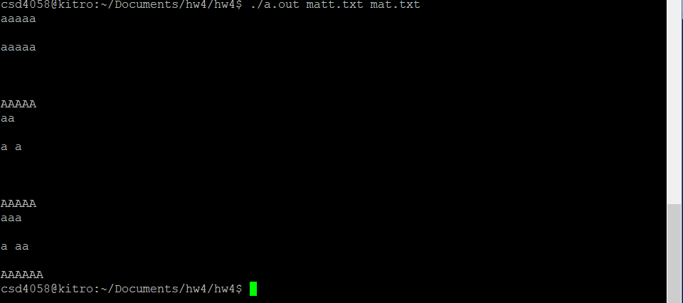

Εκανα μια προσπαθεια να μη κρατησω τα κενα αλλα και παλι δεν εχω τις εξοδους που θελω
(line58 kai 81)
Οι εισοδοι που χρησιμοποιηω:
aaaaa
aa
aaa
aaaaa
a a
a aa
