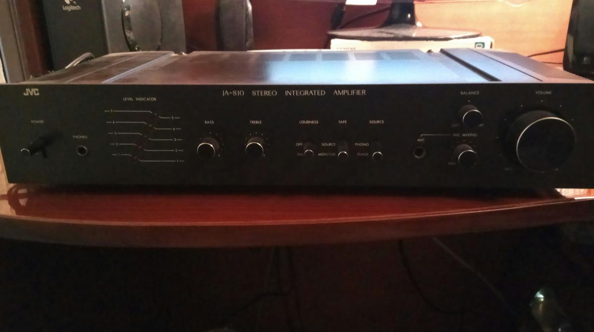

LuciferX Δημοσ. 5 Δεκεμβρίου 2017 Δημοσ. 5 Δεκεμβρίου 2017 Καλησπέρα παιδιά!Επιτέλους θα εισέλθω στο χόμπυ του βινυλίου. Επειδή όμως, κακά τα ψέματα, δεν είναι και τόσο σχετικός με όλ' αυτά, χρειάζομαι λίγη βοήθεια, κυρίως να καταλάβω κάποια βασικά πράγματα.Για αρχή λέω να αγοράσω το Audio Technica AT-LP120-USB Site: Technica Είναι καλή επιλογή για τα λεφτά του; Το μέγιστο ποσό είναι ακριβώς αυτό! Να πάρω κάτι από 200 μέχρι 250 ευρώ. Το καλό είναι ότι έχει ενσωματωμένο preamp και δεν θα χρειαστεί ν' αγοράσω. Επόμενο βήμα: ενισχυτής. Έχω έναν παλιό της JVC. Το πρόβλημα είναι πως η μία γραμμή για το ένα απ' τα δύο ηχεία δεν λειτουργεί. Ο πατέρας μου μού λέει ότι παλιά είχε συνδέσει και τα 2 στη μία, αλλάζοντας το balance, αλλά με πτώση στην ποιότητα προφανώς. Αυτή η πτώση ποιότητας είναι μικρή ή αρκετά αισθητή; Θα με ενοχλήσει πολύ; (Δεν είμαι sound freak!) Ορίστε παρακάτω και κάποιες εικόνες με τις συνδέσεις του ενισχυτή. Όπως το βλέπουμε, συνδέω το πικάπ στις 2 εισόδους PHONO, τα ηχεία και είμαι έτοιμος;Κάθε δυνατή βοήθεια καλοδεχούμενη!

soteras Δημοσ. 6 Δεκεμβρίου 2017 Δημοσ. 6 Δεκεμβρίου 2017 Τσεκαρε μην απλα εχει χαλασει το βισμα που κουμπωνει στον ενισχυτη και δεν εχει χαλασει η εισοδος τοσα χρονια.Αλλη λυση ειναι να βαλει πχ σε αλλη θυρα τον υπολογιστη να παιξει για να εντοπισουμε το θεμα συνηθως σε αυτα χαλανε η ριθμιστες εκει δοκιμασε να παιξεις λιγο πανω κατω βγλατε το πλαστικο αμα βγαινει καθαρισε τα χνουδια του τιποτα.Στο λεω γιατι εχω εναν JVC πολυ παλιο αλλα σκυλι και ειχα το ιδιο θεμα αυτο που εκανα μια και πιανουν τα χερια μου τον ανοιξα καθαρισα σουλ ολες τις σκονες μεσα καθαρισα ροστατες με πινελο και ενα υγρο καταληλο για ηλεκτρικα εεε στα 5-6 γυρισμα που πηγε παντου το λαδακι βαραει και παλι τελεια.
LuciferX Δημοσ. 6 Δεκεμβρίου 2017 Μέλος Δημοσ. 6 Δεκεμβρίου 2017 Καλημέρα! Θα τον ανοίξω κάποια στιγμή να τον καθαρίσω. Τι λάδι ήταν;Ο πατέρας μου λέει ότι το πήγε σ' έναν μάστορα πριν 3-4 χρόνια, τον άνοιξε, αλλά δεν το έφτιαξε γιατί δεν είχε το ανταλλακτικό που χρειαζόταν. Τρέχα γύρευε... Αν ήξερα τι χρειαζόταν, θα κοίταζα ebay. Τα ηχεία είναι Technics μου είπε! (Οπότε για αρχή καλό αυτό.)

Knight of Mercy Δημοσ. 12 Δεκεμβρίου 2017 Δημοσ. 12 Δεκεμβρίου 2017 Καλημέρα! Θα τον ανοίξω κάποια στιγμή να τον καθαρίσω. Τι λάδι ήταν; Ο πατέρας μου λέει ότι το πήγε σ' έναν μάστορα πριν 3-4 χρόνια, τον άνοιξε, αλλά δεν το έφτιαξε γιατί δεν είχε το ανταλλακτικό που χρειαζόταν. Τρέχα γύρευε... Αν ήξερα τι χρειαζόταν, θα κοίταζα ebay. Τα ηχεία είναι Technics μου είπε! (Οπότε για αρχή καλό αυτό.) Τι διάολο ανταλλακτικό δεν έβρισκε ο "μάστορας"????? Μάλλον βαρέθηκε ή δεν ήξερε, τόσο απλά. Ψάξε να βρείς τεχνικό να ασχολείται γιατί τα Vintage έχουν μια ποιότητα που δύσκολα θα βρείς σε σημερινή κατασκευή. Καθάρισμα σχολαστικό και κοίτα ο τεχνίτης να έχει παλμογράφο. 1

Knight of Mercy Δημοσ. 21 Δεκεμβρίου 2017 Δημοσ. 21 Δεκεμβρίου 2017 Πήγα σ' ένα παζάρι βινυλίου πρόσφατα και ρώτησα και κάποιους πωλητές, ώστε να έχω 2-3 μάστορες κατά νου. Θα τον πάω και θα ρωτήσω κι αν έχουν παλμογράφο. Φίλε μου ο JVC που έχεις είναι trasistorάτος ενισχυτής και δεν χρειάζεται να κοιτάξεις στο ebay για ανταλλακτικά. Υπάρχουν εξειδικευμένα μαγαζιά στο εξωτερικό που μπορούν να σου στείλουν matchαρισμένα(*) transistors. Μια αλλαγή και στους πυκνωτές που θα προμηθευτείς απο το ίδιο ηλεκτρονικό κατάσταστημα θα στον κάνει καινούργιο. Υπάρχει περίπτωση να τον "αναβαθμίσει" ικανοποιητικά ο "μάστορας" αν ξέρει και θέλει να ασχοληθεί. Σε αντίστοιχη περίπτωσή μου, Philips, Τransistors, Πυκνωτές & pico-fuses απο Αγγλία στοίχισαν 20.00€ με τα μεταφορικά. Θα σου συνιστούσα να ψάξεις το Service Manual του ενισχυτή (κυκλοφορούν τα αρχεία στο διαδίκτυο). Ενα κολλητήρι αρκεί απο εκεί και πέρα. Το παλμογράφο τον χρειάζεσαι για τον εντοπισμό του υπαιτίου εξαρτήματος και τις μετρήσεις εξόδων μετά. Καλές Γιορτές. (*) matchαρισμένα λέμε τα "μετρημένα" εξαρτήματα που η απόδοσή τους δεν διαφέρει "τρελλά" ή ακόμα και καθόλου. Στον Ήχο η λεπτομέρεια αυτή μετράει ιδιαίτερα στην ισορροπία ανα κανάλι. ΞΕΧΝΑΣ εξαρτήματα που βρίσκονται σε συνοικιακά μαγαζιά. 1
LuciferX Δημοσ. 22 Δεκεμβρίου 2017 Μέλος Δημοσ. 22 Δεκεμβρίου 2017 Θα τον πάω σε κάποιον απ' αυτούς που βρήκα λοιπόν και θα τους πω με ενημερώσουν τι χρεάζεται αν είναι θέμα εξαρτήματος, ώστε αν μπορώ να βρω κάτι καλό από έξω μόνος μου, να τους το φέρω.
