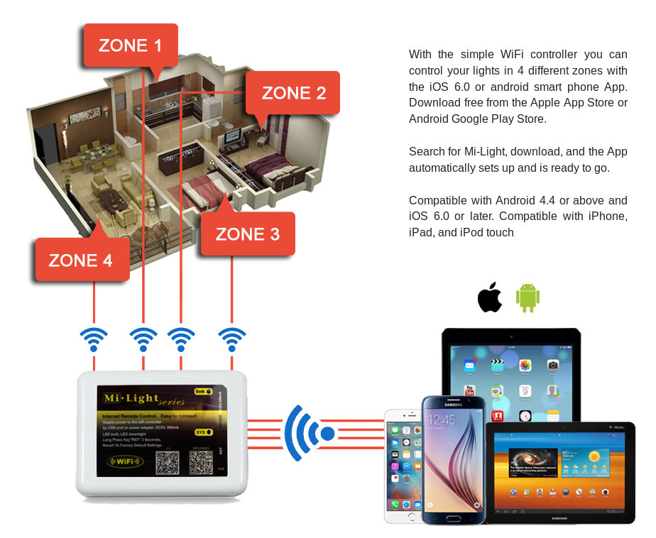

NikosKallithea Δημοσ. 15 Δεκεμβρίου 2017 Δημοσ. 15 Δεκεμβρίου 2017 Δες το δικό μου σύστημα, με 4 κανάλια χειρισμό από κοντρόλ και από το κινητο 1
Lshow Δημοσ. 17 Δεκεμβρίου 2017 Δημοσ. 17 Δεκεμβρίου 2017 Νίκο θα μπορούσες να μου γράψεις με ποιο σύστημα κάνεις τον έλεγχο μέσω του κινητού σου; Ευχαριστώ.
NikosKallithea Δημοσ. 17 Δεκεμβρίου 2017 Δημοσ. 17 Δεκεμβρίου 2017 (επεξεργασμένο) Το Hardware είναι το MiLight με 4 κανάλια, εννοείται οτι χρειάζονται και 4 τροφοδοτικά 12vdc για να ανάψουν οι ταινίες https://www.ebay.com/itm/MiLight-RF-Remote-4-zone-WiFi-RGBW-WW-CW-RGB-2-4G-Wireless-LED-Strip-Controller/112545004833?hash=item1a34347d21:m:m418PqdOexeXi2Jz4UbTJ_Q Το λογισμικό ειναι αυτο, το γράφω και κατω απο το βίντεο στο υτ https://play.google.com/store/apps/details?id=com.lierda.wifi&hl=el To σύστημα αυτο αν δεις εχει πολλούς συνδυασμούς, παίρνει και λάμπες κλπ http://www.milight.com/support/ Επεξ/σία 17 Δεκεμβρίου 2017 από NikosKallithea
Lshow Δημοσ. 17 Δεκεμβρίου 2017 Δημοσ. 17 Δεκεμβρίου 2017 Ευχαριστώ πολύ. Με παραξενεύει γιατί την συγκεκριμένη εταιρεία την δουλευουμε στο μαγαζί και όμως δεν έχει φέρει τέτοιο σύστημα ο προμηθευτής, δεν το έχει στον κατάλογο του. Τι χαζοί είναι ρε, θα μπορούσε να δουλέψει αρκετά. Μου έκανε εντύπωση το όνομα γι αυτό και σε ρώτησα. Νίκο, έχω την εντύπωση πως θα παιζουν με ένα τροφοδοτικό 12vdc παραπάνω από ένα controller rgb. Τουλάχιστον σίγουρα παίζουν διαφορετικά καναλια αν δεν υπαρχει το σύστημα milight. To milight συνδέεται μετά το τροφοδοτικό και πριν το controller? Βγαίνουμε εκτός θέματος, ζητάω συγγνώμη...
NikosKallithea Δημοσ. 17 Δεκεμβρίου 2017 Δημοσ. 17 Δεκεμβρίου 2017 Ο milight δεν συνδέεται πουθενά μόνο ρευμα θελει 5vdc απο ενα φορτιστή τηλεφώνου, οι απομακρυσμένοι κοντρολερς μπαίνουν μετα απο το τροφοδοτικό (δηλαδη εχουν είσοδο 12vdc) τα διαφορετικά τροφοδοτικά χρειάζονται γιατι οι 4 κοντρολερς ειναι σε διαφορετικά σημεία μεσα στο σπίτι, αρα πως θα παρουν απο ενα τροφοδοτικό να συμπληρώσω οτι αν δεν βαλεις ταινίες και βαλεις λαμπες, τοτε δεν χρειάζεσαι ουτε κοντρολερς ουτε τροφοδοτικά.
Lshow Δημοσ. 17 Δεκεμβρίου 2017 Δημοσ. 17 Δεκεμβρίου 2017 (επεξεργασμένο) Αν είναι σε διαφορετικά σημεία, σίγουρα. Το λέω γιατί το αντιμετώπισα πριν λίγο καιρό και είχε δυνατότητα ο ηλεκτρολόγος να χρησιμοποιήσει το ίδιο, ήταν ενιαίος χώρος. Δηλαδή ασύρματα το milight δίνει εντολή στα controller και λειτουργεί με την ίδια συχνότητα που δουλεύουν τα κοντρολια τους. Ευχαριστώ για το σχέδιο. Ωραίο σύστημα. Υγ' Σωστά, γιατί οι λάμπες θέλουν 220v αλλά με την προϋπόθεση πάντα ότι είναι της ίδιας εταιρείας για να συνεργάζονται (μάλλον). Επεξ/σία 17 Δεκεμβρίου 2017 από Lshow
