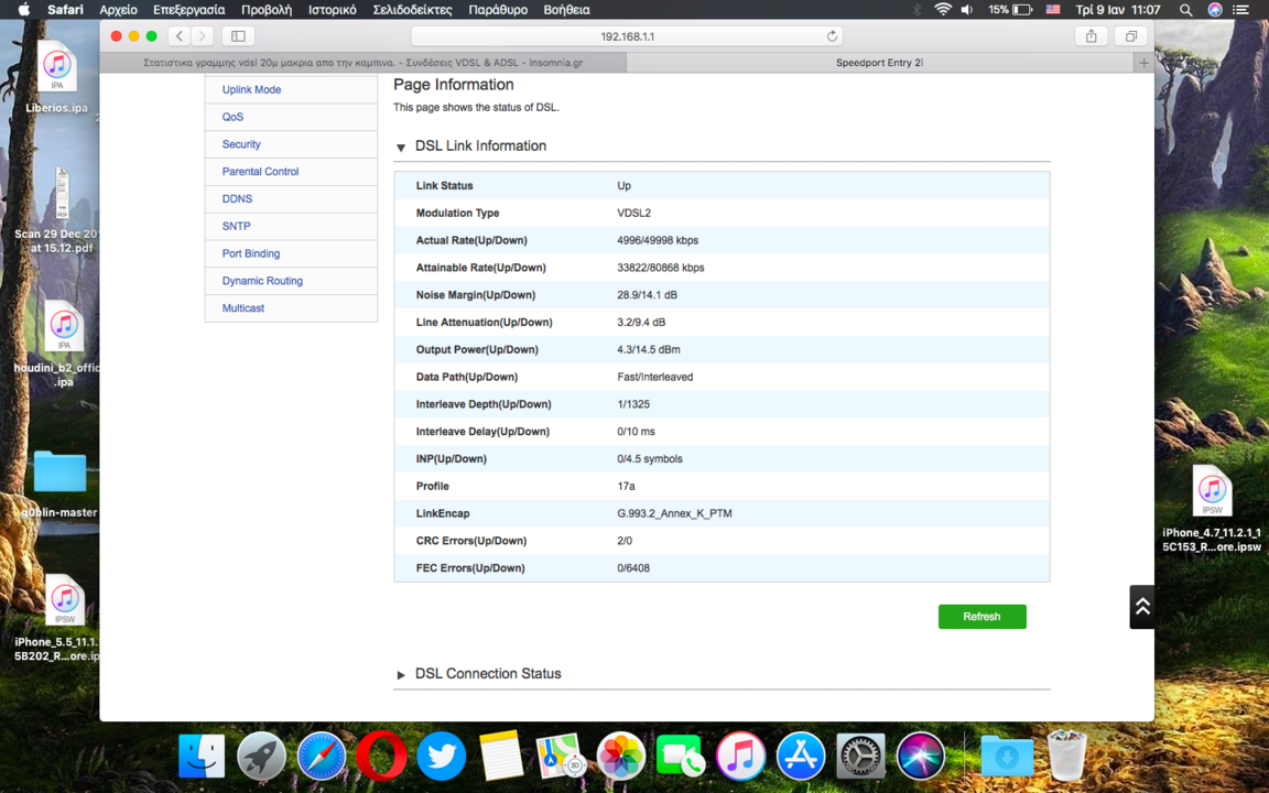

jason2661974 Δημοσ. 9 Ιανουαρίου 2018 Δημοσ. 9 Ιανουαρίου 2018 μπορει καποιος να μου πει αν ειναι καλα τα στατιστικα της γραμμης μου?
poulinos Δημοσ. 9 Ιανουαρίου 2018 Δημοσ. 9 Ιανουαρίου 2018 38 minutes ago, jason2661974 said: μπορει καποιος να μου πει αν ειναι καλα τα στατιστικα της γραμμης μου? μια χαρα εισαι.ζητα fast path και στο Up.και την καλωδιωση σου καντην ετσι αμα θες να εχεις τα μεγιστα . https://www.cyta.com.cy/mp/informational/support/files/wiring-guide-for-broadband_GR.pdf
