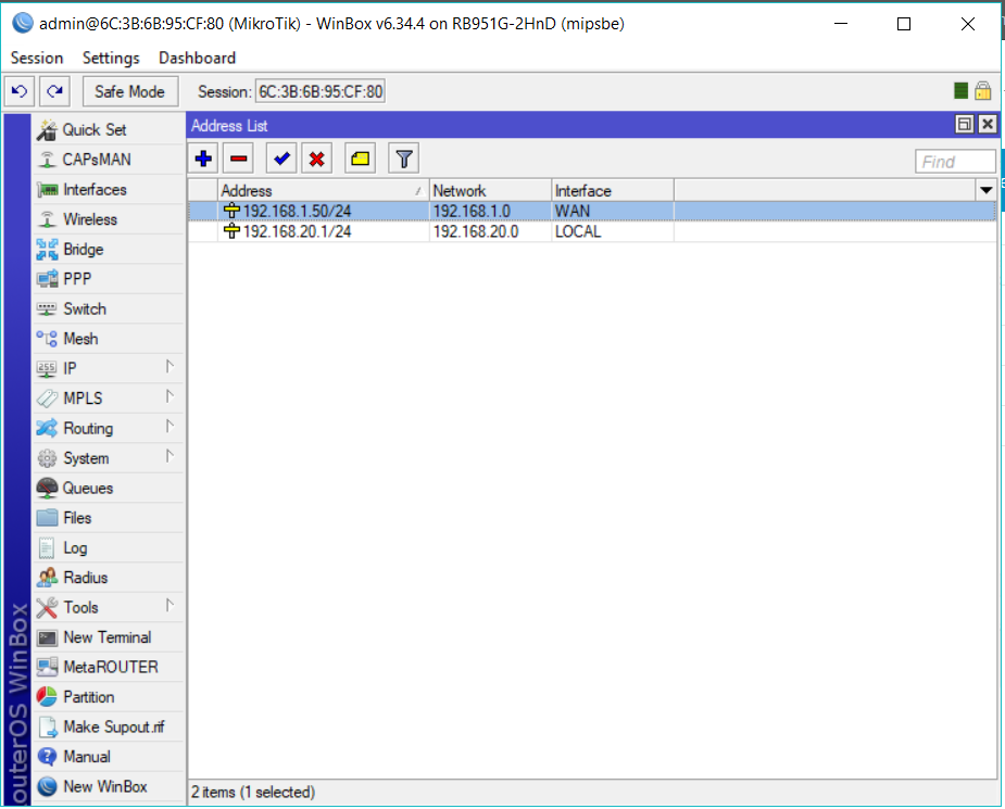

tasoylos Δημοσ. 3 Δεκεμβρίου 2017 Δημοσ. 3 Δεκεμβρίου 2017 Καλησπερα παιδια Προσφατα πηρα ενα mikrotik RB951G-2HnD με σκοπο να το εχω σε bridge mode με το speedport του ΟΤΕ ακολουθωντας αυτον τον οδηγο http://bbb-solutions.blogspot.gr/2015/11/speedport-entry-2i-modem.html αλλα δεν μπορω να περασω τα στοιχεια του ΟΤΕ στο mikrotik. καποια βοηθεια? Ευχαριστω εκ των προτερων. ΥΓ εχω πανω και εναν nas server εφοσον ειναι gigabit το mikrotik θα εχω καλυτερες ταχυτητες σε σχεση με το speedport σωστα?

Ledis Δημοσ. 4 Δεκεμβρίου 2017 Δημοσ. 4 Δεκεμβρίου 2017 Το έκανα αλλα μετα δεν εχω προσβαση στο ίντερνετ http://prntscr.com/hio0tr Οντός δεν ειναι αναγκή να κανεις καμια ρύθμιση στο Speedport. By Default είναι ενεργοποιημένο το PPPoE Pass-through. Για να βγάλουμε ακρή, θα πρέπει να μας πείς τι configuration έχεις κάνει στο MikroTik. Στο image βλέπω απλά ενα pppoe client Disable. Το pppoe Ιinterface συνδέεται ή βγάζει error?

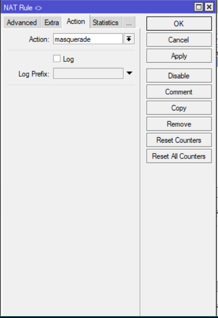

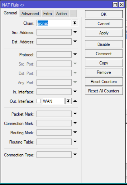

Ledis Δημοσ. 4 Δεκεμβρίου 2017 Δημοσ. 4 Δεκεμβρίου 2017 (επεξεργασμένο) nat εχεις κανει στο ΜΤ? Θα ητάν η επόμενη μου ερώτηση Επεξ/σία 4 Δεκεμβρίου 2017 από Ledis

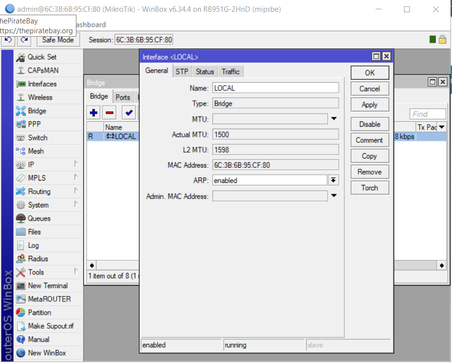

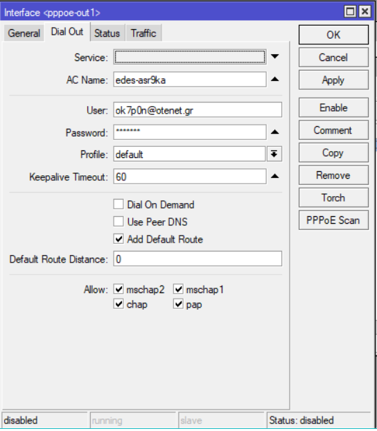

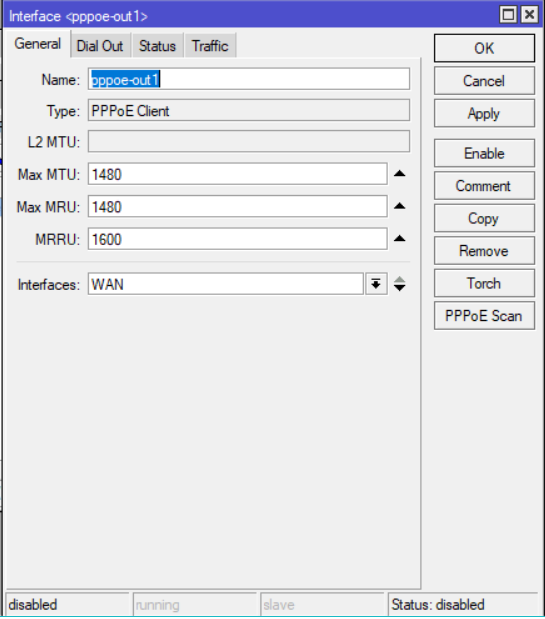

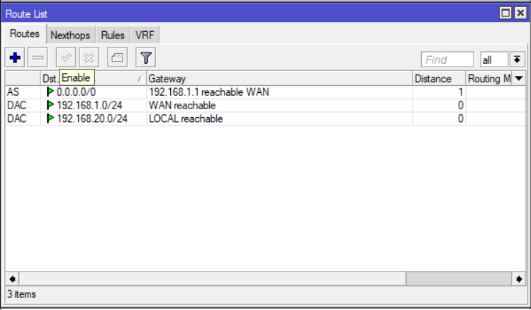

tasoylos Δημοσ. 4 Δεκεμβρίου 2017 Μέλος Δημοσ. 4 Δεκεμβρίου 2017 αυτα ειναι δεν νομιζω να ξεχασα κατι και οταν εκανα enable το pppoe ηταν connected
rfc Δημοσ. 4 Δεκεμβρίου 2017 Δημοσ. 4 Δεκεμβρίου 2017 dns εχεις βαλει? βαλε 8.8.8.8 και ξαναδοκιμασε. Το εχεις σε αλλο υποδικτυο με το speedport........ ετσι?
tasoylos Δημοσ. 5 Δεκεμβρίου 2017 Μέλος Δημοσ. 5 Δεκεμβρίου 2017 Το speedport σε 192.168.2.1 το εχω dns εχω 195.170.0.1 και 195.1702.2.2
Ledis Δημοσ. 5 Δεκεμβρίου 2017 Δημοσ. 5 Δεκεμβρίου 2017 Ενεργοποίησε το "Allow Remote Requests" στο menu IP / DNS και φρόντισε να βάλει κανόνα στο firewall να μην επιτρέπεις DNS Requests από την WAN
