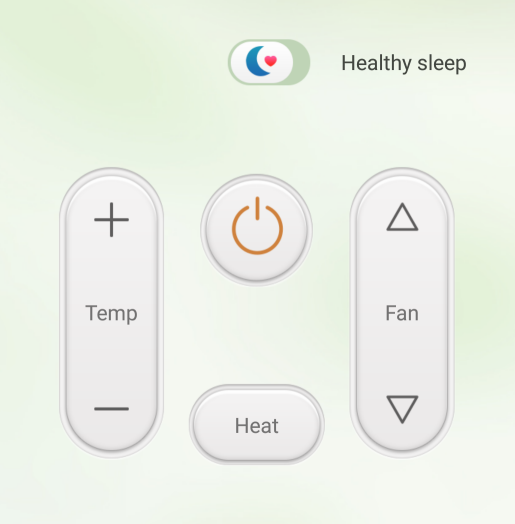

papars Δημοσ. 4 Δεκεμβρίου 2017 Δημοσ. 4 Δεκεμβρίου 2017 Εκπαίδευση γίνεται αλλά το αποτέλεσμα δεν είναι βολικό. Στις εργοστασιακές ρυθμίσεις έχει αυτό: Πατάς το "Heat" και αλλάζει σε "Cold" "Dry" "Auto" Και τα άλλα πλήκτρα επιλέγουν την θερμοκρασία / ταχύτητα - που την εμφανίζει στο επάνω μέρος του μενού. Όταν κάνεις εκμάθηση δεν μπορείς να φτιάξεις ένα ίδιο (ή δεν το έχω βρει εγώ πως γίνεται). Πρέπει να φτιάξεις πλήκτρα για τον κάθε συνδυασμό θερμοκρασίας / ταχύτητας / ζέστη / κρύο. Πλήκτρο για 28C ζέστη Πλήκτρο για 29C ζέστη Πλήκτρο για 30C ζέστη Πλήκτρο για 15C κρύο και μέγιστη ταχύτητα Πλήκτρο για 15C κρύο και μικρή ταχύτητα .... Έχω ενημερώσει την εταιρία και τους έχω στείλει και φωτογραφία / κωδικό από το χειριστήριο που δεν έχουν, μήπως και το ενσωματώσουν. Στο επόμενο μοντέλο - αυτό με το το RF της Broadlink βλέπω αναφορές που μπορούν να προσθέσουν συσκευές με μια διαδικασία. Για το mini δεν έχω βρει κάτι. 2
