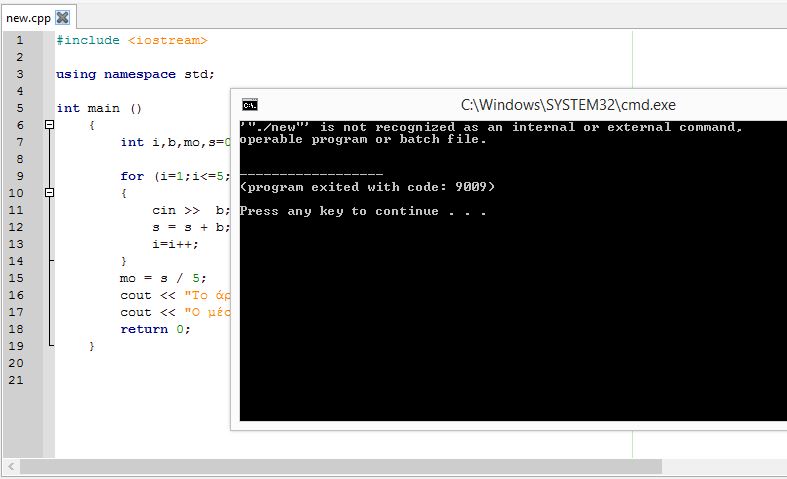

hdonoblepsias Δημοσ. 1 Δεκεμβρίου 2017 Δημοσ. 1 Δεκεμβρίου 2017 Καλησπέρα. ξεκίνησα σιγά σιγά να ασχολούμε με c++ για να μάθω. Είπα να ξεκινήσω με κάτι απλό. Για παράδειγμα να ζητάω 5 αριθμούς και να μου δίνει άρθοισμα και μέσω όρο. Δοκίμασα όμως και στο Geany και στο cpp.sh και δεν δουλέυει οπως θέλω. Στο Geany πετάει σφάλματα, στο cpp.sh δεν δίνει αποτέλεσμα και ζητάει συνέχεια κωδικούς. Τι κανω λάθος; Ο κώδικας είναι αυτός #include <iostream> using namespace std; int main () { int i,b,mo,s=0; for (i=1;i<=5;i++) { cin >> b; s = s + b; i=i++; } mo = s / 5; cout << "Το άρθοισμα των βαθμών είναι: " << s << endl; cout << "Ο μέσος όρος των βαθμών είναι: " << mo << endl; return 0; } ΥΓ. Υπάρχει κάτι σαν το geany για c++ και python που να βοηθάει δίεχνοντας πιο κατανοητά τα συντακτικά σφάλματα σε αυτά τα πρώτα μου βήματα?

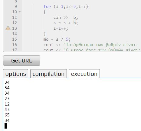

hdonoblepsias Δημοσ. 1 Δεκεμβρίου 2017 Μέλος Δημοσ. 1 Δεκεμβρίου 2017 Μέσα στα {} τώρα, έχεις τη γραμμή i = i++; Αυτό προκαλεί το λεγόμενο "undefined behavior", δηλαδή μια συμπεριφορά η οποία είναι απροσδιόριστη. Δεν υπάρχει κανένας τρόπος να ξέρεις τι αποτέλεσμα θα έχει αυτή η γραμμή. έχεις δίκιο, αλλα και που το έβγαλα, πάλι δεν δουλευέι. Κοιτα εδώ http://cpp.sh/4vaor
Moderators Kercyn Δημοσ. 1 Δεκεμβρίου 2017 Moderators Δημοσ. 1 Δεκεμβρίου 2017 Μήπως έχει θέμα με τα Ελληνικά; Εμένα στο VS μου δουλεύει μια χαρά.
anon667 Δημοσ. 1 Δεκεμβρίου 2017 Δημοσ. 1 Δεκεμβρίου 2017 Στο link που έδωσες έτρεξε με την πρώτη. Έκανα copy/paste και τον αρχικό σου κώδικα και τον δοκίμασα στο cpp.sh αφαιρώντας το i = i++ και λειτούργησε κανονικά. Μήπως έχει κανένα θέμα ο browser σου; Με Chrome το πήγα.
GReaperEx Δημοσ. 1 Δεκεμβρίου 2017 Δημοσ. 1 Δεκεμβρίου 2017 Καλά θα ήταν να μας έλεγες και τι σφάλματα βγάζει το Geany... Επίσης, το terminal του cpp.sh είναι χαλασμένο σε ορισμένους browser.
