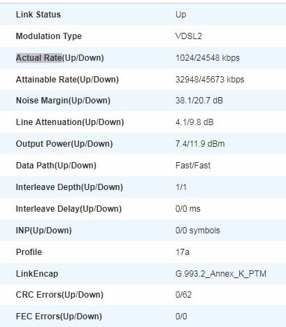

PanDoul Δημοσ. 5 Οκτωβρίου 2018 Δημοσ. 5 Οκτωβρίου 2018 Καλησπέρα σας, χρειάζομαι την γνώμη σας. Ελπίζω να είμαι στο σωστό thread. Πληρώνω τον πάροχο για ιντερνετ 50 Mbps Vdsl. Συγχρόνιζε το router στα 39 Mbps για μήνες και παρατήρησα πρόσφατα ότι έπεσε η ταχύτητα. Βλέπω ότι συγχρονίζεται αρκετά λιγότερα. Με κλειδώσαν στα 29207 Kbps. Έχω και φωτο. Αν πάρω τον πάροχο για βλάβη και αρχίζουν τις βλακείες ότι από τη μεριάς μας δεν υπάρχει κάποιο πρόβλημα, τι επιλογές έχω ; Αυτο το λέω γιατί πήρα τηλ. πριν λίγο τις βλάβες και μου έλεγε ο τηλεφωνητής ότι : δεν βλέπω κάποιο πρόβλημα και αν τη δηλώσω για βλάβη, θα έρθει τεχνικός να δεί τη γραμμή και αν διαπιστώσει ότι το πρόβλημα το έχω εγώ , θα χρεωθώ 30 ευρώ περίπου.!! Από τη μεριά μου δεν πείραξα τίποτα στο σπίτι ( γραμμές ή ρυθμίσεις στο ρουτερ ) γιατί να έχω ξαφνικά εγώ το πρόβλημα; Γιατί με κλείδωσαν χαμηλότερα οεο; Να σημειώσω ότι όσο κλείδωνα στα 40 Mbps δεν είχα αποσυνδέσεις. Το router μου ειναι το ZTE ZXHN H168N. Aυτά Eυχαριστώ πολύ

Katsiabas Δημοσ. 27 Οκτωβρίου 2018 Δημοσ. 27 Οκτωβρίου 2018 Στις 22/9/2018 στις 2:54 ΠΜ, heros είπε Προφαμως εχεος προγραμμα vdsl30.. αλλιως δεν δικαιολογήται.. ναι νομιζω οτι σε εχουν κλειδωσει 30 Στις 5/10/2018 στις 5:29 ΜΜ, PanDoul είπε Νομιζω φιλε μου οτι πρεπει να τους πιεσεις να σου κοιταξουν περισσοτερο την ταχυτητα και να συχρονιζεις στα 49,999 για να πληρωνεις την 50 vdsl . παρτους ενα τηλεφωνο και πες να μην στειλουν τεχνικο στον χωρο σου διοτι δεν ειναι προβλημα του χωρου σου αλλα περετερο .Οσοι εχουν 50 πρεπθ να κλειδωνουν στα 49,999 και αυτο δεν ειναι προβλημα στο χωρο σου διοτι εσυ δεν καθυστερεις την ταχυτητα σου με καποιο τροπο . δεν εχεις δλδ m torrents kai clouds για να δημιουργει προβληματα. οπου και παλι δεν ειναι προβλημα αυτα. για την κατηγορια σου εχουν ιδιαιτερη προσοχη δεν ανοικεις στην απλη εξυπηρετηση της ετερεια σου

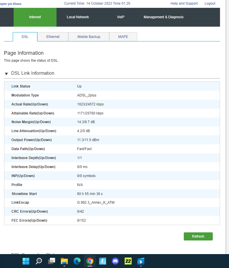

Pan sdk Δημοσ. 14 Οκτωβρίου 2022 Δημοσ. 14 Οκτωβρίου 2022 γεια χαρα!! Ειναι καλα συγχρονισμενο το router μου? τι πρεπει να προσεξω?
