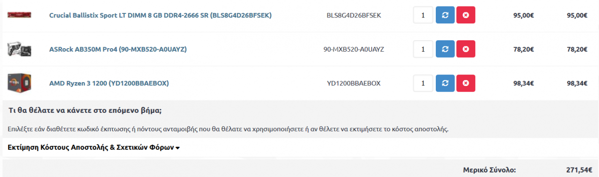

adtakhs Δημοσ. 28 Νοεμβρίου 2017 Δημοσ. 28 Νοεμβρίου 2017 Έγραψε παραπάνω ότι ο υπολογιστής είναι για φίλο του και θα του πουλούσε τις μνήμες αν χρειάζονταν. Άρα οι μνήμες βγαίνουν από την εξίσωση. Ό,τι κάνει με 250€. Τότε πάει σε αυτό
