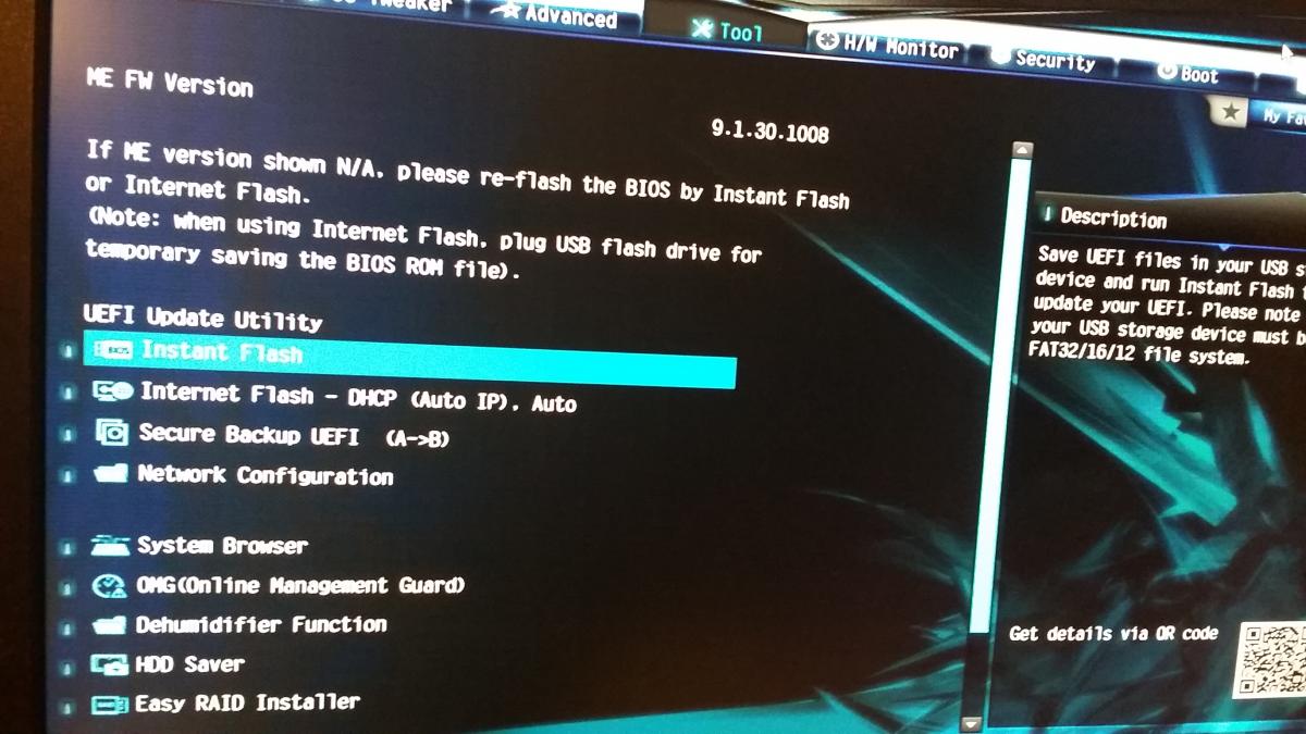

boombastik Δημοσ. 28 Νοεμβρίου 2017 Δημοσ. 28 Νοεμβρίου 2017 Κανε reset το bios. Βαλε το jumper της Μητρικης στο clear cmos. Βγαλε την μπαταρια.Περιμενε 5 λεπτα. Ξαναβαλε την μπαταρια και επεστρεψε το jumper στο normal mode. αυτη ειναι η σωστη σειρα για πληρη clear του intel management engine. Τωρα μπες στο bios και δες την version του intel management engine. Nομιζω ειναι στο μενου tools. αν ειναι 0.0.0.0 εχεις corrupted IME και πρεπει να κσαναπερασεις το bios. αν δεν γραφει καθολου version εχεις παλιο bios και πρεπει να βαλεις καινουργιο. -http://www.asrock.com/mb/Intel/X99%20Extreme4/?cat=Download&os=BIOS ειναι κλασσικο παραδειγμα οταν εχεις προβλημα στο ιμε να κανει μια ωρα να ανοιξει. Να μη δουλευουν σωστα τα turbo boost, και καμια φορα να βλεπει οτι να ναι στις ραμ η να μην λειτουργει το hyperthreating. Οταν τα κανεις ολα αυτα και μπει στα windows πας στο device manager και κανεις unistall το intel management engine(IME) και κανεις και tick sto delete driver from this system και κανεις απλα restart. 2

boombastik Δημοσ. 28 Νοεμβρίου 2017 Δημοσ. 28 Νοεμβρίου 2017 Και με ενα επρεπε να δουλευει. Πραγμα που νομιζω οτι φταiει το ΙΜΕ. Και τωρα οπως εισαι δεν μπορεις να μπεις στο βιος και να δεις την version του ΙΜΕ?
Sadako Δημοσ. 28 Νοεμβρίου 2017 Μέλος Δημοσ. 28 Νοεμβρίου 2017 Να υποθέτω ότι εννοείς αυτό; Γράφει "ME FW Version 9.1.30.1008" Πάντως αν δεν κάνω λάθος, έχω το BIOS 3.40, σύμφωνα με την σελίδα της μητρικής έχει βγει και 3.60 http://www.asrock.com/mb/Intel/X99%20Extreme4/?cat=Download&os=BIOS
