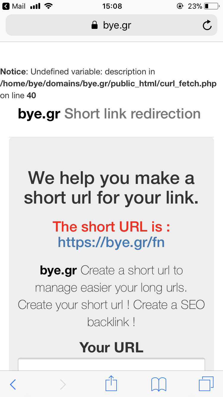

exarhis Δημοσ. 28 Νοεμβρίου 2017 Δημοσ. 28 Νοεμβρίου 2017 Καλημέρα. Είδα ότι το bye.gr ήταν διαθέσιμο το πείρα και έφτιαξα σε αυτό ένα link shorter. Δημιουργεί μόνο του το μικρό URL και δημιουργεί back link στο site που αναφέρεται. Είναι χρήσιμο. Θα κάνω και API με το καιρό
Predatorkill Δημοσ. 28 Νοεμβρίου 2017 Δημοσ. 28 Νοεμβρίου 2017 Μου βγαζει σφαλμα, urls που δοκιμασα: Petlocator.gr Www.petlocator.gr Https://www.petlocator.gr Τι διαφορα εχει απο τα αλλα 100 παρομοια sites;
Crypton-R- Δημοσ. 28 Νοεμβρίου 2017 Δημοσ. 28 Νοεμβρίου 2017 Μου βγαζει σφαλμα, urls που δοκιμασα: Petlocator.gr Www.petlocator.gr Https://www.petlocator.gr Εγω που δοκίμασα το Petlocator.gr το έκανε κανονικά. Τι διαφορα εχει απο τα αλλα 100 παρομοια sites; Δεν νομίζω να έχει κάποια διαφορά, απλά προστέθηκε άλλο ένα.
Predatorkill Δημοσ. 28 Νοεμβρίου 2017 Δημοσ. 28 Νοεμβρίου 2017 Στο screenshot εχει το error, αν θελει ας το δει. Επισης, ο shortener παραγει μονο 2 letter id, αυτο θα δημιουργησει σιγουρα προβλημα εκτος και αν με καποιον τροπο κανεις increment.
TheDarkKnight Δημοσ. 28 Νοεμβρίου 2017 Δημοσ. 28 Νοεμβρίου 2017 Κάποιοι χαρακτήρες δεν φαίνονται σωστά δοκίμασε να βάλεις header('Content-Type: text/html; charset=utf-8'); ως header στην php, <meta charset="UTF-8"> στο head της html και mysqli_set_charset($con,"utf8"); εκεί που κάνεις τη σύνδεση με τη βάση σου!
exarhis Δημοσ. 29 Νοεμβρίου 2017 Μέλος Δημοσ. 29 Νοεμβρίου 2017 Ευχαριστώ για τα feedback. Θα διορθώσω ότι έχει ειπωθεί. Στο screenshot εχει το error, αν θελει ας το δει.Επισης, ο shortener παραγει μονο 2 letter id, αυτο θα δημιουργησει σιγουρα προβλημα εκτος και αν με καποιον τροπο κανεις increment. Τα 2 letter id είναι random και βλέπει στη βάση αν είναι καταχωρημένο ή όχι
Predatorkill Δημοσ. 29 Νοεμβρίου 2017 Δημοσ. 29 Νοεμβρίου 2017 Αν δεν κανω λαθος με 2 letter id εχεις περιπου 1300 συνδιασμους. Οταν η βαση γεμισει με 1300 μοναδικα links τι θα γινει; (Αν κανεις check για το αν υπρχει ηδη το λινκ ωστε να δωσεις το ηδη υπαρχων short, αλλιως γεμιζεις πολυ γρηγορα τα 1300). Εχεις θυσιασει νομιζω το να ειναι short το link αλλα ισως βρεθεις σε αδιεξοδο. Edit: https://en.m.wikipedia.org/wiki/Wikipedia:List_of_two-letter_combinations
exarhis Δημοσ. 29 Νοεμβρίου 2017 Μέλος Δημοσ. 29 Νοεμβρίου 2017 Καλησπέρα. Μέσα στο loop αν κάνει περισσότερα από 20 loop χωρίς τύχη αυξάνει τον αριθμό των γραμμάτων κατά ένα και γίνονται 3 letter κ.ο.κ.
Predatorkill Δημοσ. 29 Νοεμβρίου 2017 Δημοσ. 29 Νοεμβρίου 2017 Επισης, ο shortener παραγει μονο 2 letter id, αυτο θα δημιουργησει σιγουρα προβλημα εκτος και αν με καποιον τροπο κανεις increment. Καλησπερα, στο ειπα εξαρχης επρεπε να το πεις μη ψαχνομαστε 1
παπι Δημοσ. 29 Νοεμβρίου 2017 Δημοσ. 29 Νοεμβρίου 2017 Ευχαριστώ για τα feedback. Θα διορθώσω ότι έχει ειπωθεί. Τα 2 letter id είναι random και βλέπει στη βάση αν είναι καταχωρημένο ή όχι Random 2 letter id και τσεκαρισμα στη βάση αν υπάρχει; Ολίγον wtf. Γιατι να μην... Στη κάθε εισαγωγή, έχεις ένα id, το κλασικό id, το autoinc id. Γιατί να μην το μετατρέψεις σε base64 και το ανάποδο;
exarhis Δημοσ. 29 Νοεμβρίου 2017 Μέλος Δημοσ. 29 Νοεμβρίου 2017 Random 2 letter id και τσεκαρισμα στη βάση αν υπάρχει; Ολίγον wtf. Γιατι να μην... Στη κάθε εισαγωγή, έχεις ένα id, το κλασικό id, το autoinc id. Γιατί να μην το μετατρέψεις σε base64 και το ανάποδο; Το base64 χρησιμοποιεί, απότι βλέπω, και άλλους χαρακτήρες όπως / + https://en.wikipedia.org/wiki/Base64#Base64_table Δεν ήξερα ότι υπάρχει.
