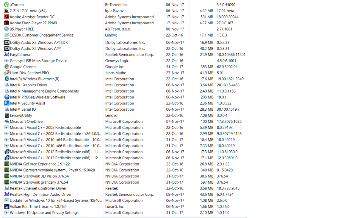

Junior22 Δημοσ. 27 Νοεμβρίου 2017 Μέλος Δημοσ. 27 Νοεμβρίου 2017 (επεξεργασμένο) Το λαπτοπ ειναι αυτο ακριβως: https://www.ebw.gr/lenovo-ideapad-700-15isk-15-6-i5-6300hq-4gb-1tb-win10-gtx950m-aspro#tab-product-view2Το office, το μtorrent, το bsplayer και adobe reader δηλαδη ειναι αρκετα για να κανουν ενα λαπτοπ ολοκαινουριο να αργει απελπιστικα πολυ? Δεν νομιζω πως φταινε τα προγραμματα. Τα προγραμματα δεν ειναι παρανομα καθως το λαπτοπ αγοραστηκε για εργασιες κυριως και για καμια ταινια, συνεπως οτι προγραμμα εχω κατεβασει ουτε εχει βαρυνει ιδιαιτερα τον δισκο ουτε εχει ιους γιατι εκανα και scan.Ο δισκος ναι ειναι μηχανικος αλλα και παλι, σε συγκριση με "χειροτερα' και παλαιοτερα λαπτοπ γνωστων μου, που εχουν επισης μηχανικο δισκο, θα επρεπε αν οχι να ειναι πιο γρηγορο το δικο μου, να ειναι τουλαχιστον οσο γρηγορα ειναι τα αλλα τα οποια ξαναλεω με βαση τα χαρακτηριστικα ειναι κατωτερα.Στο background δεν νομιζω οτι εχει καποια διεργασια που να τρωει τοσο πολλη μνημη, εχω ελαχιστοποιησει τα προγραμματα που ανοιγουν στο startup και ξαναλεω πως το λαπτοπ αργουσε απο την πρωτη στιγμη που το πηρα.Στη φωτο ειναι η λιστα με τα προγραμματα που υπαρχουν στον υπολογιστη. Τα της Lenovo τα απεγκατεστησα εκτος απο καποια τα οποια δεν νομιζω πως πρεπει. Επεξ/σία 27 Νοεμβρίου 2017 από Junior22

mphxths Δημοσ. 27 Νοεμβρίου 2017 Δημοσ. 27 Νοεμβρίου 2017 O chrome ειναι μαλακας Απλα και ομορφα. Τρωει την μνημη λες και ειναι πατατακια. Στην ερωτηση σου , τα καινουργια φορητα με τα 10αρια προεγκατεστημενα συνηθως εχουν αποθηκευμενο τον σειριακο στο bios. Εκτος και αν εχει αυτοκολλητο απο κατω με τον σειριακο.Οπως και να χει αφου ηταν προεγκατεστημενα , αν βαλεις την ιδια εκδοση 10αριων αυτα θα ενεργοποιηθουν αυτοματα. Η λιστα με τα εγκατεστημενα προγραμματα ειναι νορμαλ αν εξαιρεσουμε οτι το hdd sentinel PRO δεν ειναι και τοσο νομιμο εκτος και αν εισαι κουβαρντας και το πληρωσες τοτε παω πασο και τα προγραμματακια της nvidia ειναι στα πολωνικα...απο που και ως που ? Θα μου πεις ρε φιλε αυτα φταινε?Ισως οχι ...ισως και ναι ...δεν εχω ιδεα Αν δεν δεις τι κανει ο επεξεργαστης την ωρα της "κρισης" ακρη δεν θα βγει. Ααα επισης με το anti-malware..δεν βρισκω λογο να υπαρχει...ενα antivirus αρκει..αν θεωρησεις οτι μπορει να εχεις κολλησει κατι τρεχεις on-demand καποιο anti-malware..δεν χρειαζεται να τρεχει συνεχως. Το antivirus/anti-malware που ειναι στην παραπανω λιστα?Σιγουρα μας τα εδειξες ολα ? Δεν χρειαζεσαι 2 τετοια προγραμματα να τσεκαρουν τα παντα real time ..λογικο ειναι να καθυστερουν διαφορες διεργασιες μεχρι να γινουν ολοι αυτοι οι ελεγχοι..οπως ειπα..ενα απλο antivirus ειναι αρκετο.
