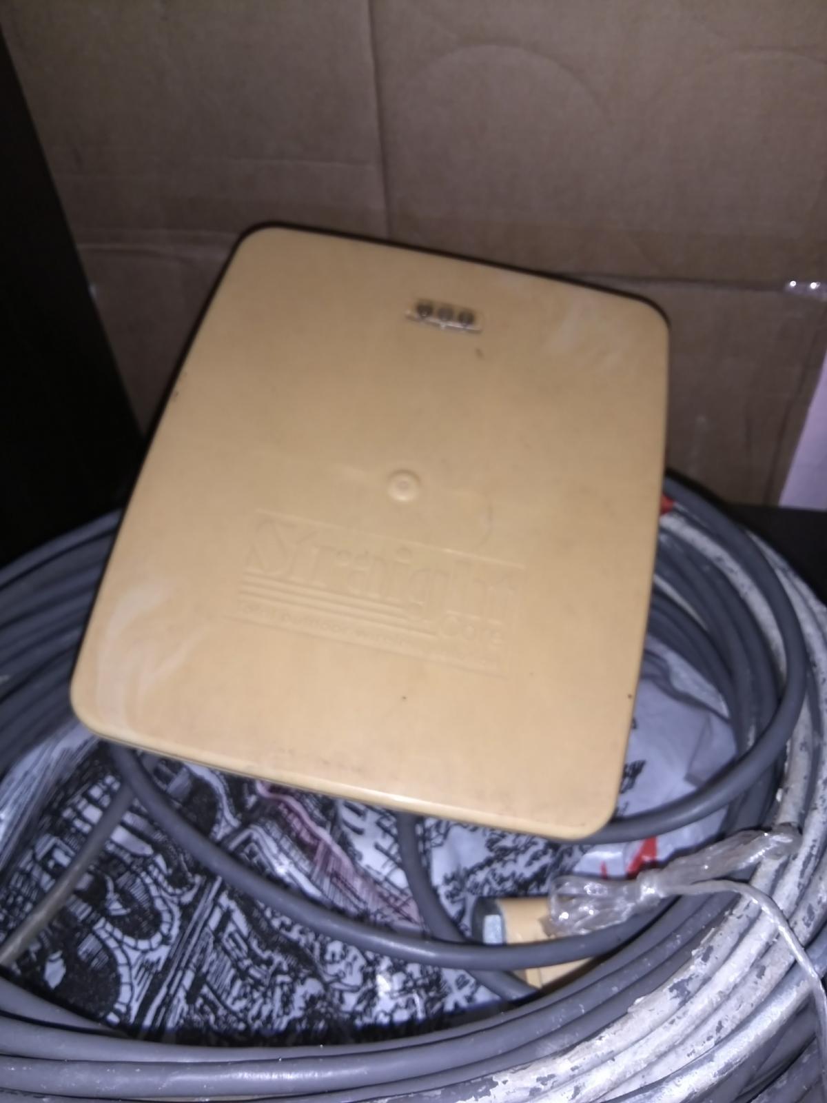

βρήκα αυτή την κεραία ξεχασμένη σε μια κούτα και σκέφτηκα να προσπαθήσω να την αξιοποιήσω κάπως, βέβαια δεν ξέρω να τη χρησιμοποιώ :P , (σκέφτομαι να την βάλω στο γκαράζ και να παίρνω internet από το σπίτι μου, τεσπα.)

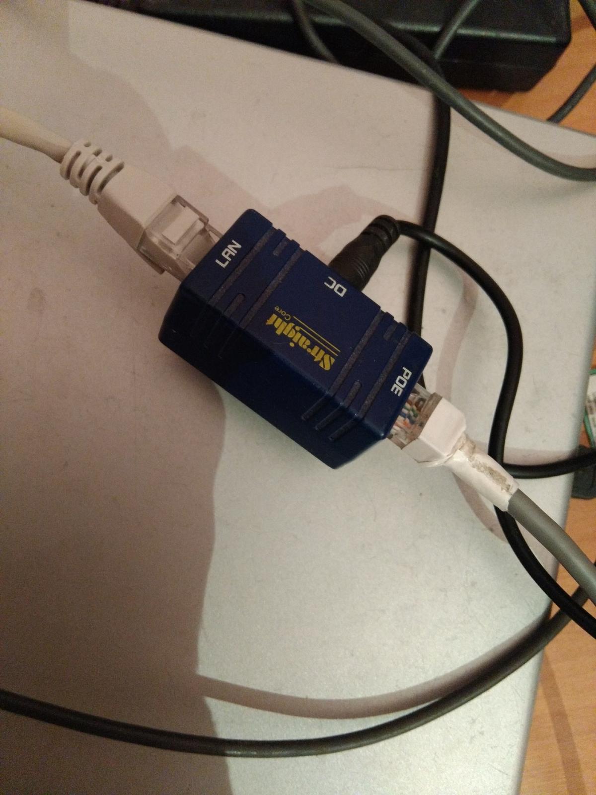

Το Lan το συνδέω με το pc και το PDE με την κεραία, αναβοσβήνει μόνο το μεσαίο λαμπάκι (μπλε)

για αρχή κάνε ένα reset από το poe μαύρο έχει ένα; κουμπάκι με μια οδοντογλυφίδα πάτα να κάνει reset επίσης είσαι σίγουρος ότι τα σύνδεσες σωστά σε αντίθετη περίπτωση θα προκληθεί ζημία.... εκεί που γραφεί poe πάει στην κεραία και το lan στην θύρα που είναι στον υπολογιστή ....
manual

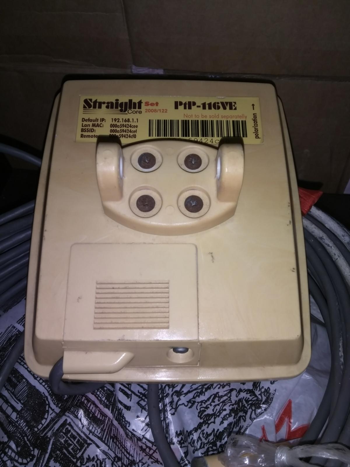

καλησπέρα,
βρήκα το reset,
(ήταν κρυμμένο καλά, πάνω στην κεραία και έπρεπε να βγάλω πρώτα μια βίδα και ένα καπάκι για να το δω) επειδή δεν το έβλεπα νόμιζα ότι δεν υπάρχει κιόλας. :P
Έπειτα, μετά από το πάτημα, με μερικές προσπάθειες μπήκα στη σελίδα της κεραίας και όλα καλά,
(σιγουρεύτηκα ότι είναι λειτουργήσιμη).
