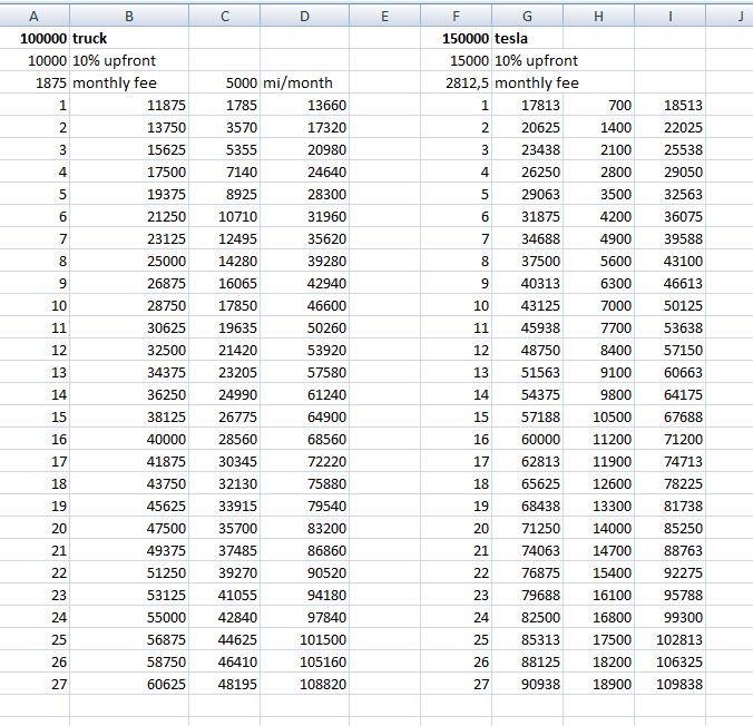

Fubar.gr Δημοσ. 27 Νοεμβρίου 2017 Δημοσ. 27 Νοεμβρίου 2017 Και όμως δεν με διαψεύδει. Τα 25 λεπτά λιγότερο κόστος από την πρώτη ημέρα ισχύει ΓΙΑ LEASING. Το "2 year payback period" ισχύει ΓΙΑ ΑΓΟΡΑ. Τέλος δεν το "λέω εγώ". Ο Μασκ το ισχυρίστηκε στην παρουσίαση. Έφτιαξα το παρακάτω excel για ένα σενάριο leasing. Για το κλασσικό φορτηγό υπολογίζω αρχική αξία 100000, κατανάλωση 7mpg, τιμή γαλονιού $2,5, οπότε το κόστος πετρελαίου ανα 100 μίλια είναι περίπου 35,7 δολάρια. Για το Tesla, 150000 αρχική τιμή, κατανάλωση 2kwh/mi τιμή κιλοβατώρας ,07, οπότε το κόστος του ηλεκτρικού ανα 100 μίλια είναι 14 δολάρια. Υποθέτω οτι και τα δύο φορτηγά κάνουν 5000 μίλια το μήνα. Επομένως το κλασσικό φορτηγό θέλει $1875 σε πετρέλαιο το μήνα, και το Tesla $700 το μήνα. Υπολογίζω οτι για το leasing δινουν 10% της αξίας προκαταβολή (αρα 10 και 15 χιλιάδες αντίστοιχα) και το υπόλοιπο αποπληρώνεται σε 48 άτοκες μηνιαίες δόσεις, οι οποίες βγαίνουν 1875 για το κλασσικό φορτηγό και 2812,50 για το Tesla Η τρίτη στήλη είναι το σύνολο των χρημάτων που έχουν δοθεί για προκαταβολή, δόσεις και καύσιμα εώς αυτό το μήνα. Μέχρι τον 27 μήνα που φαίνεται στην εικόνα, το τέσλα δέν έχει ισοφαρίσει ακόμα το παραδοσιακό φορτηγό. Κάπου μετά το μήνα 31-32 αρχίζει και βγαίνει μπροστά το Tesla. Η κατάσταση βελτιώνεται υπέρ του Tesla αν υπολογίσουμε μικρότερο κόστος για service, αλλά χειροτερεύει αν υπολογίσουμε τόκους στις δόσεις του leasing.

haHa Δημοσ. 27 Νοεμβρίου 2017 Δημοσ. 27 Νοεμβρίου 2017 Έφτιαξα το παρακάτω excel για ένα σενάριο leasing. Για το κλασσικό φορτηγό υπολογίζω αρχική αξία 100000, κατανάλωση 7mpg, τιμή γαλονιού $2,5, οπότε το κόστος πετρελαίου ανα 100 μίλια είναι περίπου 35,7 δολάρια. Για το Tesla, 150000 αρχική τιμή, κατανάλωση 2kwh/mi τιμή κιλοβατώρας ,07, οπότε το κόστος του ηλεκτρικού ανα 100 μίλια είναι 14 δολάρια. Υποθέτω οτι και τα δύο φορτηγά κάνουν 5000 μίλια το μήνα. Επομένως το κλασσικό φορτηγό θέλει $1875 σε πετρέλαιο το μήνα, και το Tesla $700 το μήνα. Υπολογίζω οτι για το leasing δινουν 10% της αξίας προκαταβολή (αρα 10 και 15 χιλιάδες αντίστοιχα) και το υπόλοιπο αποπληρώνεται σε 48 άτοκες μηνιαίες δόσεις, οι οποίες βγαίνουν 1875 για το κλασσικό φορτηγό και 2812,50 για το Tesla (Αρχικα: 5000μιλια/μηνα, δηλαδη ~200μιλια/ημερα είναι αρκετά χαμηλο νούμερο για ενα φορτηγο) Και σε αυτο το μήνυμα σου αλλα και στα προηγούμενα συνεχιζεις και μπερδευεις το leasing με την αγορα του φορτηγου με δανειο. Είναι διαφορετικά πράγματα, εσυ υπολογισες αγορα με δανειο για 4 χρόνια. Δεν είναι αυτο το leasing. Στο leasing δεν σου ανηκει το οχημα στο τέλος του lease plan, ουτε φυσικα ξεχρεωνεις ολη την αξια του οχηματος και για αυτο οι δοσεις του lease είναι πολυ χαμηλοτερες απο οτι αν επαιρνες δανειο για αγορά. Ξεμπερδεψε αυτες τις 2 καταστασεις και ετσι δεν θα μπερδευονται και οι υπόλοιποι που δεν καταλαβαινουν καν την εννοια του lease(jimmy κλπ). 1

Fubar.gr Δημοσ. 27 Νοεμβρίου 2017 Δημοσ. 27 Νοεμβρίου 2017 (Αρχικα: 5000μιλια/μηνα, δηλαδη ~200μιλια/ημερα είναι αρκετά χαμηλο νούμερο για ενα φορτηγο) Και σε αυτο το μήνυμα σου αλλα και στα προηγούμενα συνεχιζεις και μπερδευεις το leasing με την αγορα του φορτηγου με δανειο. Είναι διαφορετικά πράγματα, εσυ υπολογισες αγορα με δανειο για 4 χρόνια. Δεν είναι αυτο το leasing. Στο leasing δεν σου ανηκει το οχημα στο τέλος του lease plan, ουτε φυσικα ξεχρεωνεις ολη την αξια του οχηματος και για αυτο οι δοσεις του lease είναι πολυ χαμηλοτερες απο οτι αν επαιρνες δανειο για αγορά. Ξεμπερδεψε αυτες τις 2 καταστασεις και ετσι δεν θα μπερδευονται και οι υπόλοιποι που δεν καταλαβαινουν καν την εννοια του lease(jimmy κλπ). Οκ, τότε δείξε κάποια αντίστοιχα νούμερα για leasing αν μπορείς, για να καταλάβω που κάνω λάθος.

haHa Δημοσ. 27 Νοεμβρίου 2017 Δημοσ. 27 Νοεμβρίου 2017 Οκ, τότε δείξε κάποια αντίστοιχα νούμερα για leasing αν μπορείς, για να καταλάβω που κάνω λάθος.Δες ποσο κανει leasing (σε εταιρείες leasing, οχι δανειο) ενα φορτηγο των 100.000 και ποσο ένα των 150.000 με πιθανως χαμηλοτερο κοστος service και μετα προσθεσε και το κοστος χιλιομετρων. Στο παράδειγμα που εκανες που δεν είναι leasing, αλλα αγορα με δανειο, πρέπει να υπολογισεις το κοστος για τη συνολικη διάρκεια ζωης του φορτηγου(πχ αν είναι 15 χρονια ή καποιο αριθμων χιλιομετρων). Στο leasing υπολογιζεις κοστος μονο για τα χρόνια που κανεις leasing(αφου μετα δεν σου ανήκει), στην αγορα(μετρητοις ή με δανειο) υπολογιζεις κοστος για ολη τη διάρκεια ζωης του φορτηγου.

Fubar.gr Δημοσ. 27 Νοεμβρίου 2017 Δημοσ. 27 Νοεμβρίου 2017 Δες ποσο κανει leasing (σε εταιρείες leasing, οχι δανειο) ενα φορτηγο των 100.000 και ποσο ένα των 150.000 με πιθανως χαμηλοτερο κοστος service και μετα προσθεσε και το κοστος χιλιομετρων. Στο παράδειγμα που εκανες που δεν είναι leasing, αλλα αγορα με δανειο, πρέπει να υπολογισεις το κοστος για τη συνολικη διάρκεια ζωης του φορτηγου(πχ αν είναι 15 χρονια ή καποιο αριθμων χιλιομετρων). Στο leasing υπολογιζεις κοστος μονο για τα χρόνια που κανεις leasing(αφου μετα δεν σου ανήκει), στην αγορα(μετρητοις ή με δανειο) υπολογιζεις κοστος για ολη τη διάρκεια ζωης του φορτηγου. Έτρεξα πάλι τα νούμερα με διπλάσια χιλιόμετρα, και μισή δόση και το το Tesla ισοφαρίζει σε 7 μήνες. Και αυτό με ένα σωρό παραδοχές προς όφελος του Tesla. Δέν υπάρχει περίπτωση με κανένα lease plan το Tesla να έχει όφελος απο την πρώτη μέρα. Ακόμα και τα δύο χρόνια που λέει η Tesla είναι υπέραισιοδοξα.
