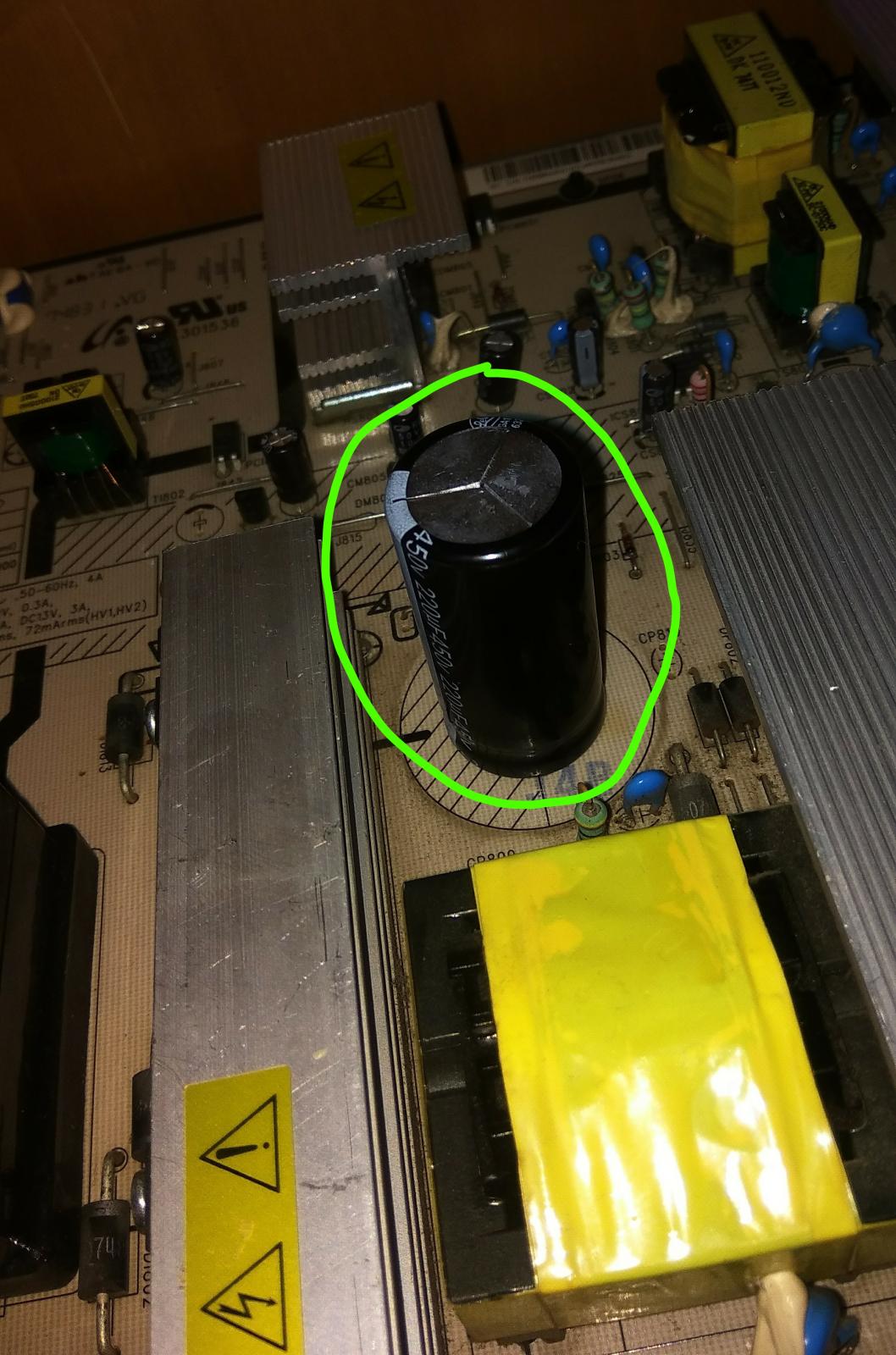

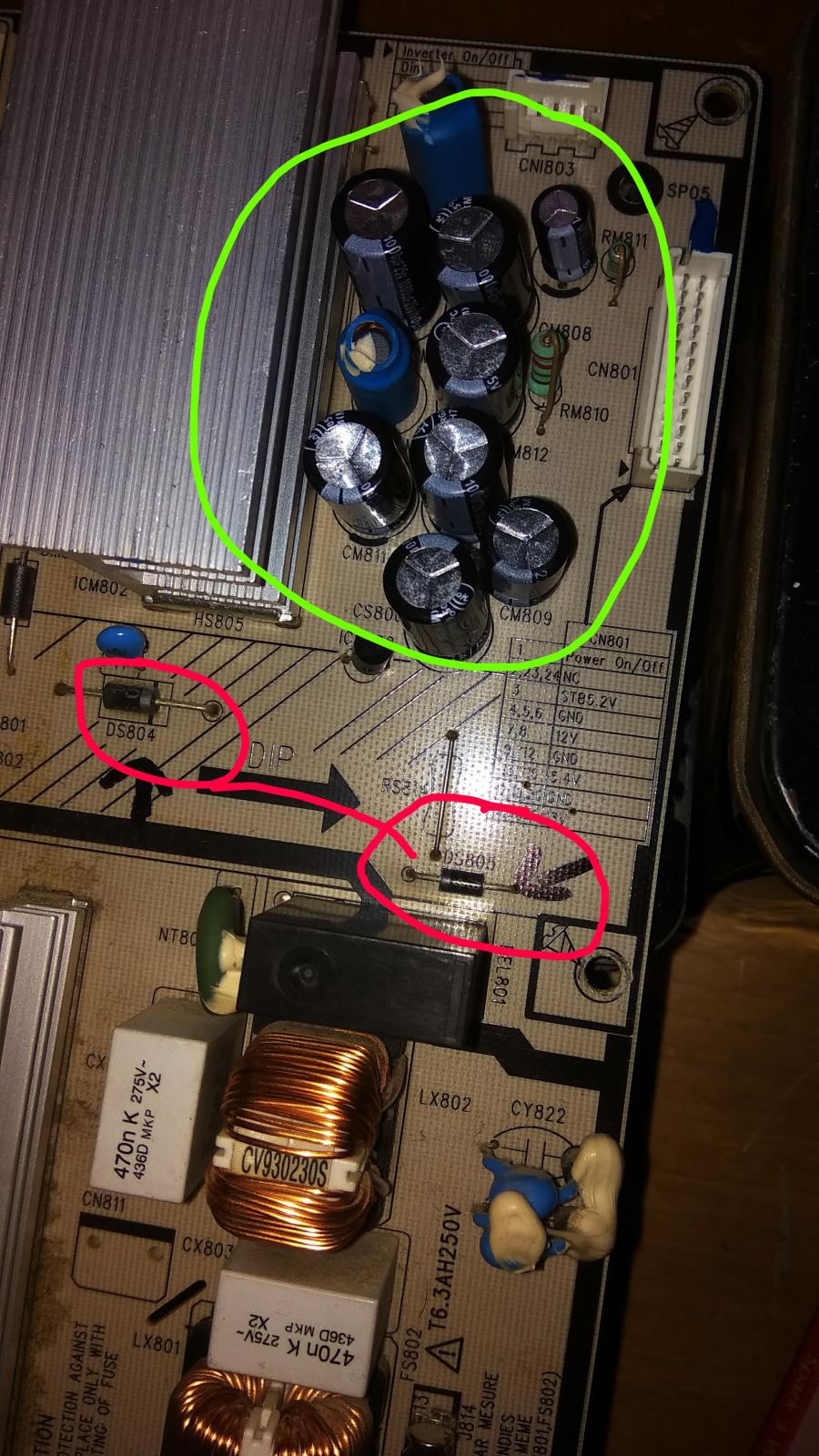

GeorgeSmirlis Δημοσ. 26 Νοεμβρίου 2017 Δημοσ. 26 Νοεμβρίου 2017 Καλημέρα σε όλη την παρέα, χθες χάλασε για δεύτερη φορά η τηλεόραση μου Samsung Le40f86bdx και έβγαλα το τροφοδοτικό για να αλλάξω τους πυκνωτές (κυκλωμένοι πράσινοι) φυσικά με ίδιους (lelon (chinese)). Το θέμα είναι ότι τώρα έχει ακριβώς τα ίδια συμπτώματα με πριν την αλλαγή των πυκνωτών. Και τι έκανε; Έκανε από από 1-2 ώρες για να ανοίξει, και όλο αυτόν τον χρόνο ανοιγοκλείνει το ρελέ σαν να κάνει μόνη της reset. Συνέχεια μέχρι να ανοίξει με τα ζόρια βγάζοντας οριζόντιες γραμμές οι οποίες μετά από λίγο εξαφανίζονταν. Αλλαξα τους πυκνωτές και κάνει τα ίδια. Είναι η δεύτερη φορά που τους αλλάζω και την πρώτη δούλεψε κανονικά, τώρα όμως όχι. Έψαξα την πλακέτα για ανοιχτες διόδους και βρήκα δύο που πραγματικά τρέλαναν το πολύμετρο. (Κυκλωμένοι με κόκκινο). Ολες οι άλλες δίοδοι είναι μια χαρά τεσταρισμενοι. Επίσης έλεγξα τις αντιστάσεις και όλες δίνουν τις αναγραφόμενες τιμές. Τι άλλο μπορώ να κάνω; Υπάρχει περίπτωση να μην φταίει το τροφοδοτικό; Και κάτι άλλο, όταν την έβγαλα από την πρίζα μέτρησα κατευθείαν τον μεγάλο 450v πυκνωτή και είχε αποθηκευμένα μόνο 0.5v. Να αλλάξω αυτές τις διόδους; Να αλλάξω και τους άλλους πυκνωτές που όμως φαίνονται μια χαρά; (δεν έχουν αλλαχτεί ποτέ).
GeorgeSmirlis Δημοσ. 26 Νοεμβρίου 2017 Μέλος Δημοσ. 26 Νοεμβρίου 2017 Πάνω κατευθείαν. Να τις βγάλω να τις δω; Οι τιμές που δίναν οι αντιστάσεις είναι οι αναγραφόμενες πάντως.

villasg Δημοσ. 26 Νοεμβρίου 2017 Δημοσ. 26 Νοεμβρίου 2017 Μπορει να μετρηθει και χωρις να αφαιρεθει , στην δουλεια που στο εργαστήριο εχουμε huntron tracker γινετε κανονικα ( εχοντας ομως και συγκριτικα στοιχεια ) . Αλλα στο σπιτι , απλο παγκο τα εξαρτηματα πρεπει να αφαιρεθουν και να μετρηθουν ενα προς ενα 1

heros Δημοσ. 28 Νοεμβρίου 2017 Δημοσ. 28 Νοεμβρίου 2017 μην περιμενεις να δεις ξεκολημενες επαφές.. σε μενα ύπηρχαν μόλις ορατά σπασίματα στην κόλληση στο κεντρικό μεγάλο πηνιο..(αυτό το κίτρινο στην εικόνα σου..)
