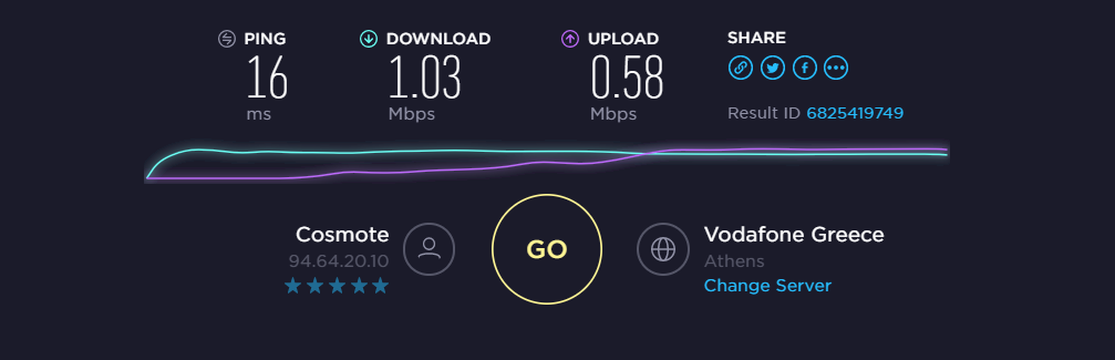

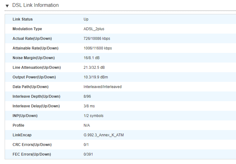

Thanasispomonis Δημοσ. 26 Νοεμβρίου 2017 Δημοσ. 26 Νοεμβρίου 2017 Καλησπέρα παιδιά, τις τελευταίες 8 μέρες αντιμετωπίζω ενα αρκετά ασυνήθιστο πρόβλημα. Το πρόβλημα είναι ότι ενώ ο router μου συγχρονίζει κανονικά στα 10mbit download, όπως φαίνεται στη φωτογραφία, στον υπολογιστή μου καταλήγουν μόλις 1-2mbit, όπως φαίνεται στο speedtest. Να σημειώσω ότι όλες οι μετρήσεις έγιναν χωρίς άλλη συσκεύη συνδεδεμένη στον router, όπως επίσης και οτι έχω πραγματοποιήσει μετρήσεις χρησιμοποιώντας άλλες συσκευές, φυσικά μεμονομένα συνδεδεμένες στο δίκτυό μου. Έχω κάνει μέτρηση και με ethernet, καθώς και με wifi, με τα ίδια αποτελέσματα. Άλλα πράγματα που σκέφτηκα να κάνω είναι έλεγχος για ιούς, malware, καθώς και διεργασίες που μπορεί να μου δεσμεύουν το bandwidth. Φυσικά έχω επίσης προσπαθήσει αρκετά restarts και resets του router μου, χωρίς αποτέλσμα. Έχω προσπαθήσει διαφορετικούς browsers (συγκεκριμένα Opera, Firefox και Edge), όπως επίσης και την εφαρμογή του speedtest για android και windows, αλλά και την standard και beta έκδοση του speedtest.net. Σαν τελευταία λύση σκέφτηκα να τρέξω ένα Live CD των Ubuntu, και να τρέξω από εκεί το speedtest, πάλι χώρις αποτέλεσμα. Έχω καλέσει αρκετές φορές την εξυπηρέτηση πελατών του ΟΤΕ, οι άνθρωποι εκεί έχουν προσπαθήσει επανεκκινήσεις της γραμμής μου χωρίς αποτέλεσμα, και έχει δηλωθεί βλάβη δυο φορές, χωρίς, ξανά, κάποιο αποτέλεσμα. Μετά από αρκετές μέρες ταλαιπωρίας, αποφάσισα να ανοίξω αυτό το θέμα για να ακούσω τι έχετε να πείτε πάνω στο θέμα, να βρεθεί κάποια λύση, ή να μου προτείνετε κάποιο τρόπο επίλυσης που πιθανόν να μην έχω σκεφτεί εγώ. Ευχαριστώ εκ των προτέρων.
NikosKallithea Δημοσ. 26 Νοεμβρίου 2017 Δημοσ. 26 Νοεμβρίου 2017 Αρχικά η γραμμή σου εχει τα χάλια της, βάσει αυτού συγχρονίζει καλα Μετα το speed test πάντα είναι πολυ χαμηλότερα απο την ταχύτητα του ρουτερ σου και δεν είναι ενδεικτικό της ταχύτητας σου, περαν αυτού όμως εισαι πολυ χαμηλότερα απο οτι θα έπρεπε
Thanasispomonis Δημοσ. 26 Νοεμβρίου 2017 Μέλος Δημοσ. 26 Νοεμβρίου 2017 Η γραμμή μου είχε πάντα αυτά τα χαρακτηριστικά, και το speedtest έδειχνε παρόμοιες ταχύτητες με αυτές που κλείδωνσε ο router. Η διαφορά στην ταχύτητα δεν φαίνεται μονο στο speedtest, αλλά και γενικά στο πως φορτώνουν οι σελίδες, και τα βίντεο στο YouTube, για παράδειγμα.

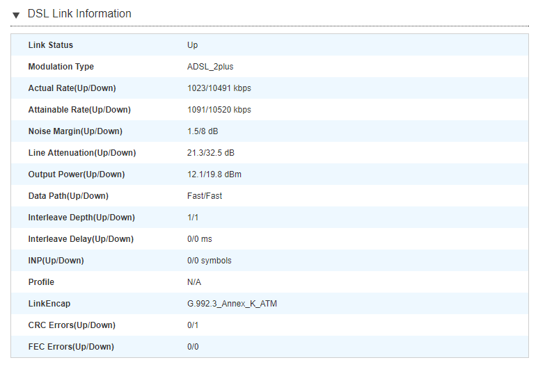

bill2015 Δημοσ. 26 Νοεμβρίου 2017 Δημοσ. 26 Νοεμβρίου 2017 θα γυρίσεις πίσω απο το ρουτερ λέει annex αν λέει annexa= pstn αν λεει annexb=isdn
Thanasispomonis Δημοσ. 26 Νοεμβρίου 2017 Μέλος Δημοσ. 26 Νοεμβρίου 2017 θα γυρίσεις πίσω απο το ρουτερ λέει annex αν λέει annexa= pstn αν λεει annexb=isdn Το router μου (Speedport Entry 2i) έγραφε PSTN απο κάτω οπότε έκανα αυτό. Δεν άλλαξε τίποτα στην ταχύτητα πλοήγησης και τα αποτελέσματα του speedtest, παρατήρησα όμως πως το Noise Margin στο upload speed έπεσε από 16db σε 1.5db, και το data path άλλαξε σε "fast" απο "interleaved"
