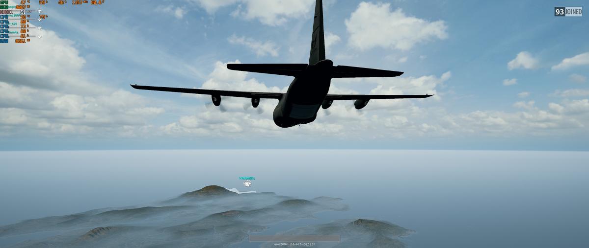

leros2004 Δημοσ. 29 Νοεμβρίου 2017 Δημοσ. 29 Νοεμβρίου 2017 (επεξεργασμένο) Καλησπέρα και από μένα , Σκέφτομαι να αντικαταστήσω τη Gtx660 η οποία μου κράτησε αρκετά θα έλεγα με το μοντέλο της 1060 και αναρωτιέμαι κατά πόσο αξίζει να δώσω 50-60 ευρώ παραπάνω για το 6gb μοντέλο.Ασχολούμαι με gaming και π.χ παίζω PUBG . Σημειωτέον έχω 144hz monitor. Το ερώτημα μου είναι το εξής αν μπορεί να απαντηθεί. Αυτά τα 6gb θα αλλάξουν το χρόνο που θα αντικαταστήσω τη κάρτα μου ; έιναι vfm επιλογή να δώσω 60-70 ευρώ παραπάνω ; Ευχαριστώ εκ των προτέρων. Επειδή και εγώ παίζω pubg θα σου έλεγα την 6αρα.... Τα 3gb δεν φτάνουν για το PUBG, με μέτρια setiings και ανάλυση 2560x1080@75hz κάτω απο 3.5gb δεν βλέπω ποτέ.... ¨Ολα αυτά με RX580 Επεξ/σία 29 Νοεμβρίου 2017 από leros2004 1
