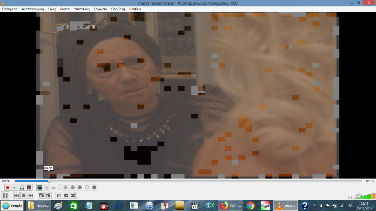

Ναι! μονο στο VLC δεν μου παιζει κανονικα τα βιντεο μορφης TS μου κανει μικρα τετραγωνακια οταν το προχωράω για καποιο λογο και μετα επανερχεται.
Οπότε τα αρχεία δεν έχουν πρόβλημα. Το vlc τα κάνει αυτά σε κάποιες μορφές αρχείων.
