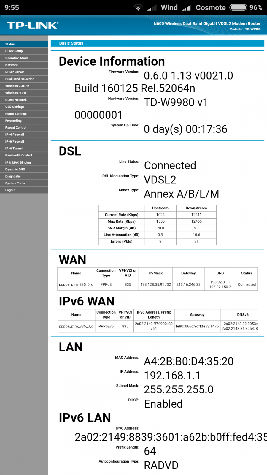

Tsoumi84 Δημοσ. 24 Νοεμβρίου 2017 Δημοσ. 24 Νοεμβρίου 2017 Καλημέρα σας, Εχω forthnet/nova vdsl 50 απο καφάο πάνω σε TD-W9980. (σε καφάο άλλαξα πριν δυο μήνες) Ολα κάλα εδω και 2,5 χρονια που ειμαι πελάτης σε αυτην την εταιρεία. Τώρα εδώ και 5-6 ημέρες αντιμετωπίζω το εξής πρόβλημα. το TD-W9980 απο εκει που συγχρονιζε 50/5 συγχρονιζει 12/1. Βαζω της εταιρείας το technicolor 50/5!!! Μπορεί καποιος να με βοηθήσει να συγχρονισω το TD-W9980; η μήπως τελικά τα έπαιξε και θέλω καινουργιο; Το technicolor δεν το βάζω πανω για κανένα λόγο Ευχαριστώ πολύ Μιχάλης
