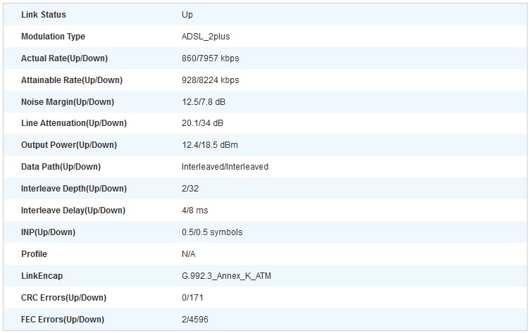

Είχα voip αλλά την γύρισα σε συμβατική για να βάλω άλλο router απο το Speedport το οποίο εινα σταθερό δεν έχω κάποιο θέμα. Εχω και ενα TD5136v2 forthnet με το τελευταίο firmware πάνω γιαυτό η ερώτηση μου. Παραθέτω τη γραμμή μου.
οτε εχεις η forthnet.αν εχεις οτε οκ .αν εχεις forthnet ζητα 6 Margin.δεν υπαρχει ακριβως καλυτερο η χειροτερο.βλεπεις απλα ποιο παιζει καλυτερα πχ να ειναι πιο σταθερο ή να εχει καλυτερο wireless.τα technicolor ειναι γενικα πολυ σταθερα.αν τωρα το speedport εχει καλυτερο wifi τοτε μπορεις να βαλεις το speedport σαν access point πανω στο technicolor.μπορει πχ το speedport να συγχρονιζει πιο ψηλα και να θες εκεινο.το πιο θα κρατησεις εξαρτατε απο το ποιο σε βολευει.
