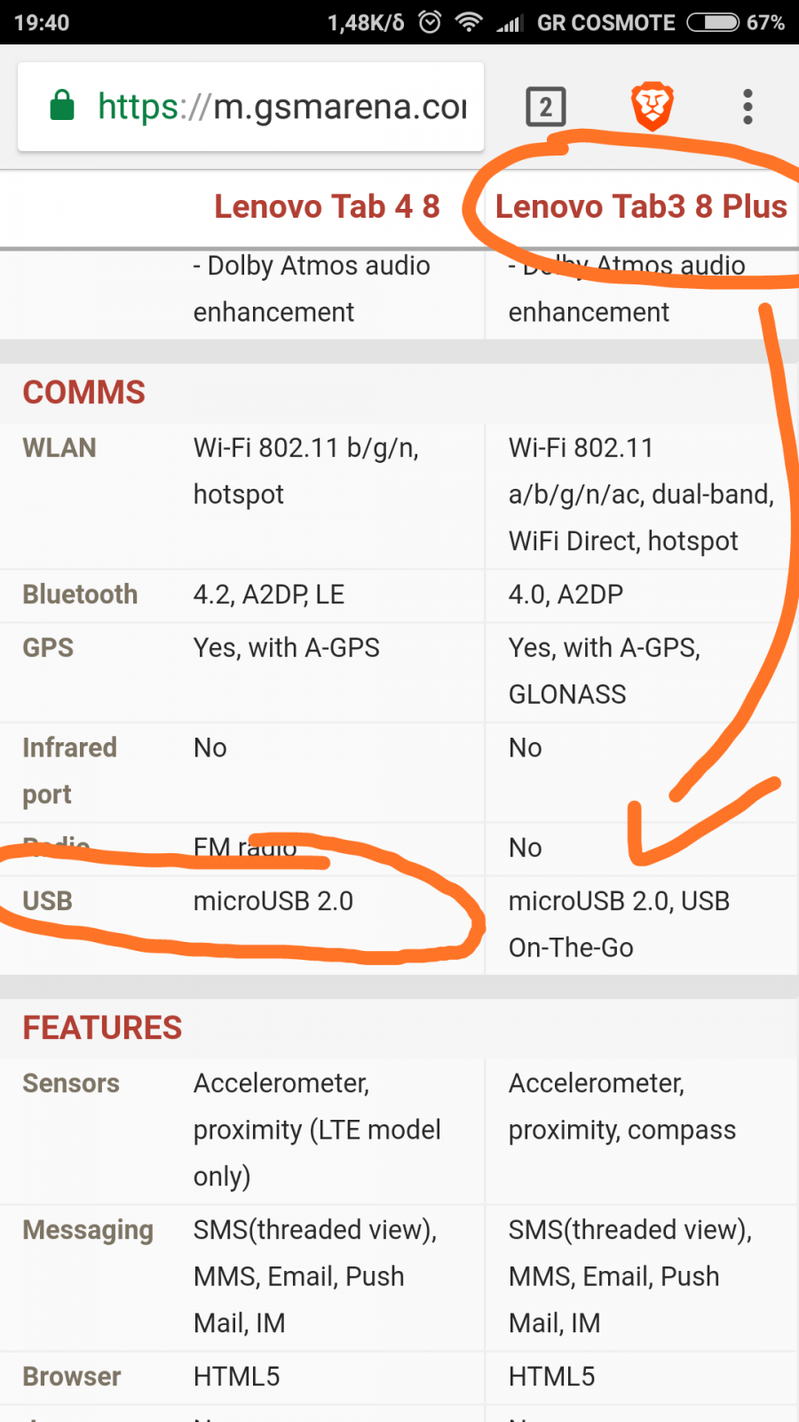

saruman123 Δημοσ. 21 Νοεμβρίου 2017 Δημοσ. 21 Νοεμβρίου 2017 (επεξεργασμένο) Θα το σκεφτώ μιάς και αφενός το κόστος ανεβαίνει (~140€) και αφετέρου πρακτικά δεν έχω εγγύηση μιάς και αν ζητηθεί να σταλεί πίσω σε περίπτωση βλάβης είναι πολύ πιθανό να πέσει άκυρο από τη μεταφορική (κατά τον έλεγχο) λόγω μπαταρίας... Βέβαια σαφώς μίλάμε για μιά πολύ καλύτερη συσκευή από το tab 4 στα ίδια (και λιγότερα) χρήματα! Μεγάλο το δίλημμα... Ναι σε αυτό με την εγγύηση έχεις δίκιο, υπάρχει ένα ρίσκο.Πάντως η σύγκριση είναι αισθητή ποιο είναι καλύτερο https://m.gsmarena.com/compare.php3?idPhone1=8602&idPhone2=8559 Επίσης βλέπω ότι το tab 4 δεν έχει otg που θες. Επεξ/σία 21 Νοεμβρίου 2017 από saruman123 1
agnostos13 Δημοσ. 22 Νοεμβρίου 2017 Μέλος Δημοσ. 22 Νοεμβρίου 2017 Ναι σε αυτό με την εγγύηση έχεις δίκιο, υπάρχει ένα ρίσκο. Πάντως η σύγκριση είναι αισθητή ποιο είναι καλύτερο https://m.gsmarena.com/compare.php3?idPhone1=8602&idPhone2=8559 Επίσης βλέπω ότι το tab 4 δεν έχει otg που θες. Στο συγκρητικό του gsmarena βλέπω οτί το tab3 plus δεν έχει fm-radio αλλά σε κάτι review που έχω δει εμφανίζεται εφαρμογή fm-radio! Γιά το tab4 που το βρήκες οτί δεν υποστηρίζει otg; ΥΓ. Μάλλον θα περιμένω καμία προσφορά Black-Friday/Cyber-Monday για το tab3 plus μπας και πέσει κάτω από 100 ευρώ να το τσιμπήσω...
saruman123 Δημοσ. 22 Νοεμβρίου 2017 Δημοσ. 22 Νοεμβρίου 2017 Στο συγκρητικό του gsmarena βλέπω οτί το tab3 plus δεν έχει fm-radio αλλά σε κάτι review που έχω δει εμφανίζεται εφαρμογή fm-radio! Γιά το tab4 που το βρήκες οτί δεν υποστηρίζει otg; ΥΓ. Μάλλον θα περιμένω καμία προσφορά Black-Friday/Cyber-Monday για το tab3 plus μπας και πέσει κάτω από 100 ευρώ να το τσιμπήσω...
Agmourk Δημοσ. 22 Νοεμβρίου 2017 Δημοσ. 22 Νοεμβρίου 2017 Στο συγκρητικό του gsmarena βλέπω οτί το tab3 plus δεν έχει fm-radio αλλά σε κάτι review που έχω δει εμφανίζεται εφαρμογή fm-radio! Γιά το tab4 που το βρήκες οτί δεν υποστηρίζει otg; ΥΓ. Μάλλον θα περιμένω καμία προσφορά Black-Friday/Cyber-Monday για το tab3 plus μπας και πέσει κάτω από 100 ευρώ να το τσιμπήσω... Δεν υποστηρίζει. Στο λέω εγώ που το έχω και το δοκίμασα..!
