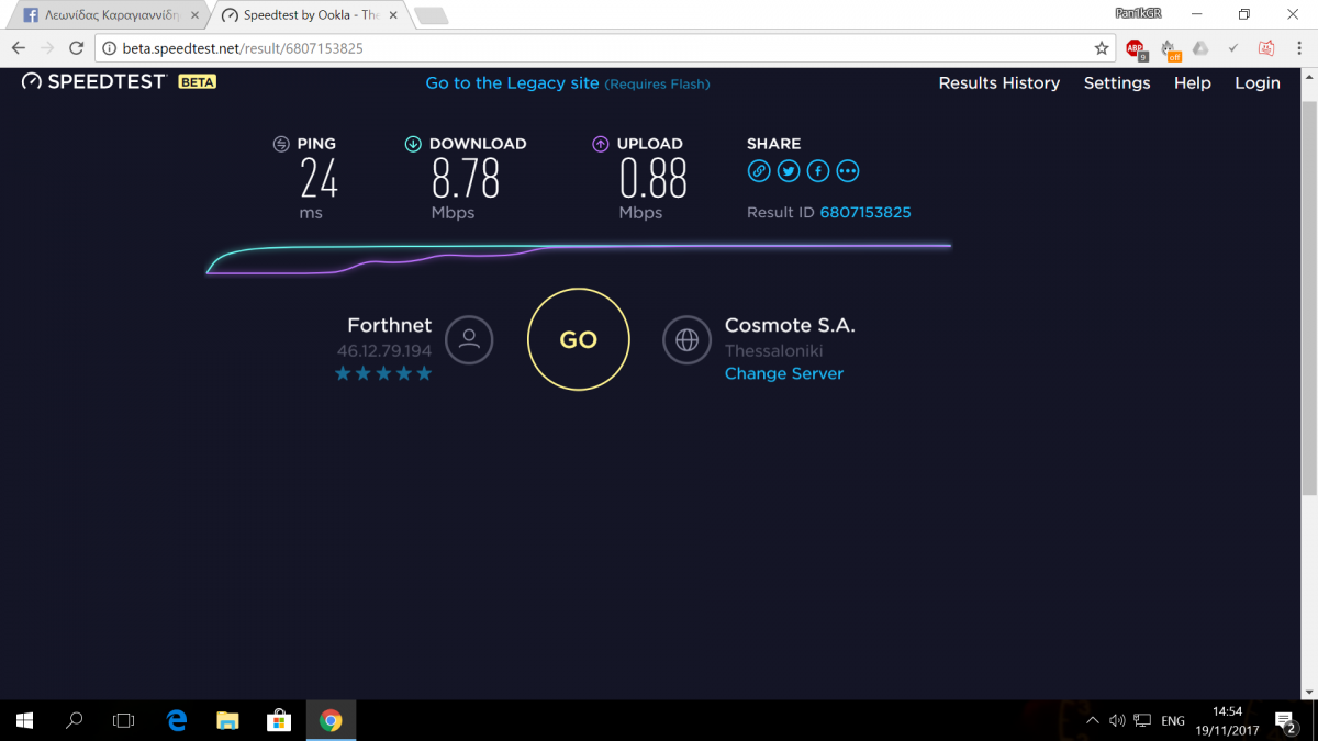

Lewnidas1995 Δημοσ. 19 Νοεμβρίου 2017 Δημοσ. 19 Νοεμβρίου 2017 Καλησπέρα σε όλους. Το πρόβλημα αυτο παρουσιάζεται εδώ και 4 μηνες στην Δράμα , σε αποσταση 900μ(!) απο τον κεντρικό. Ειμαι συνδρομιτής Forthnet εδώ και τουλάχιστον μια 10ετία. Τόσα χρόνια ήταν όλα τέλεια. Ping στα games υπέροχο κανένα lag, 14-16mbps download. Τον περασμένο Ιούλιο έκανα ανανέωση συμβολαίου. Τι ηθελα και το εκανα ο καημένος, απο τον Αύγουστο έχω προβλήματα στην γραμμή. Ετσι και μπει δευτερη συσκευή στο internet σέρνεται λες και έχω 2αρα γραμμή με το Modem το παλιο που ηταν με 2 καλώδια απλά. Παιρνω τηλεφωνα μου λένε αλλαξε ρουτερ,παω στο καταστημα παίρνω ρούτερ το πρόβλημα το ίδιο. Ξανα παίρνω τηλ και μου λενε θα βάλουμε fast path, γνωρίζοντας εγώ οτι το download θα πέσει , δέχομαι εν μέρη και τα ms μου απο 60 πέφτουν στα 49-52 (μιλαω για λολ) και download speed κοντα στο 12. Τον τελευταίο μήνα τα προβλήματα είναι τεράστια. Σε φάση να μην ανοιγει βιντεο στο youtube sta 460p , να μην φορτώνει σχόλια στο φβ, να παιζω και να freezαρω απιστευτα. Κάνω speed test και βλέπω το απιστευτο νουμερο των 5mbps. Παιρνω επιτόπου τηλέφωνο μου λενε εμεις εδω βλεπουμε οτι εχει 15+ , βαζω τις φωνες μου λενε διαφορα κανουμε κατι δοκιμες. Με βαζει να κατεβασω κατι αρχεια απο την σελιδα της forthnet (ftp.forthnet.gr) και βλεπουμε οτι το downlaod ειναι στο 900klbps με 1mbps. Μου λεει αυτο ειναι μια χαρα, τοσο θελουμε. λεω παλια κατέβασα με κοντά στα 2. Μου λεει σαν δικαιολογια οτι εχουν αυξηθεί οι πελάτες στην γύρω περιοχή γι αυτο υπαρχει αυτο το αποτελεσμα. Μου λεει θα χαμιλώσουμε την συχνότητα στο fast path και θα αυξηθεί και η ταχύτητα γτ εισαι κοντά στον κεντρικό. Δινω το ΟΚ και τα προβληματα ειναι ιδια, αλλα λιγότερο συχνότερα. Τα ms δε στα games ιδια και μεγαλύτερα, αλλα το download εχει πεσει στην άβυσσο. Μιλάμε για 8mbps ενώ πληρώνω για 24(!) και τοσα χρονια πελάτης και πάντα πληρώνω στην ώρα μου. Γνωρίζω οτι δεν θα δω ποτε 24, αλλα τουλάχιστον το 14 που έβλεπα παλιά θελω. Θέλω να αλλάξω εταιρία αλλά μου λένε οτι θα πληρώσω πρόστιμο 250€(!) διότι το συμβόλαιο ειναι για 24 μηνες , κατι που οταν υπεγραψα μου ειπαν για 12 , δηλαδη απάτη. Θέλω την βοήθεια κάποιου που γνωρίζει αν μπορώ να κάνω κατι ή αν αλλάξω εταιρια και δεν πληρώσω τα χαμαλίκια του...ευχαριστώ εκ των προτέρων
