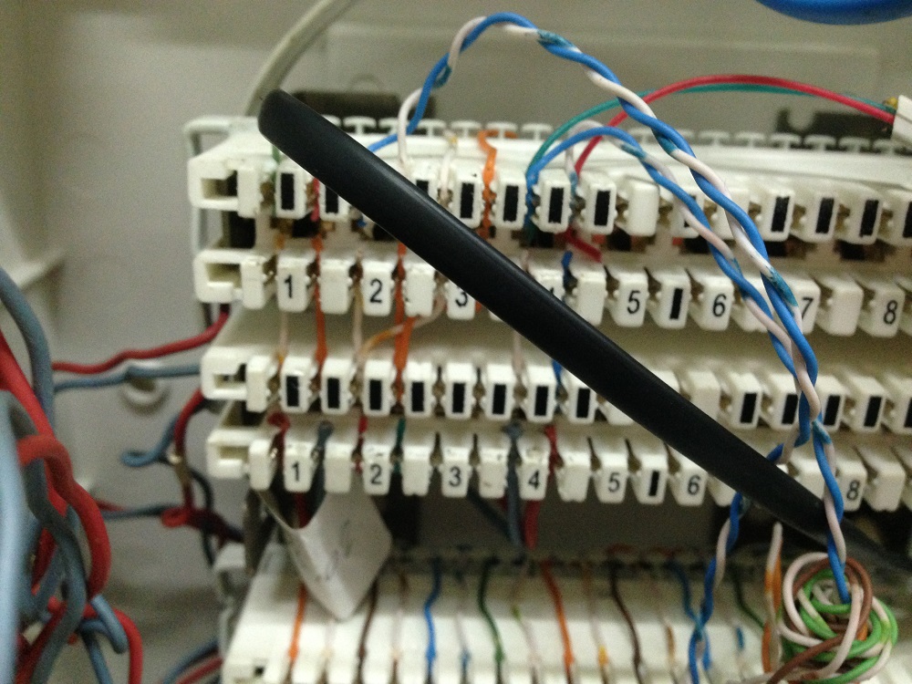

ΜΑΝΩΛΗΣ1 Δημοσ. 18 Νοεμβρίου 2017 Δημοσ. 18 Νοεμβρίου 2017 Θέλω την βοήθεια σας. 2 γραμμές PSTN μέσω κέντρου. Η μια έχει ιντερνετ και στην αλλη θα μπει την δευτερα Όπως βλέπουμε την κλεμα στο 1 (εκεί που εχει το αυτοκολλητο) έρχεται η γραμμή η κεντρική. Στο 1 πάλι στην πάνω πάνω οριζόντια σειρά φεύγει το μαυρο καλώδιο το οποίο πάει στο κέντρο. Αυτή είναι η κεφαλική γραμμή. Το θέμα μου ειναι που πρέπει να συνδέσω το ρουτερ για το ιντερνετ Να το συνδέσω στο 1 εκεί που έρχεται το κεντρικό χοντρο καλώδιο (κοκκινο-μπλε) , να το συνδέσω εκεί που ξεκινάει το μαύρο στην κλεμα πάνω η να βάλω splitter πριν φτάσει το μαύρο καλώδιο στο κέντρο?
soteras Δημοσ. 18 Νοεμβρίου 2017 Δημοσ. 18 Νοεμβρίου 2017 Σε πρώτη φάση το καλώδιο της 2η γραμμής ποιο είναι ? αυτο μας νοιαζει την 1η γραμμη την αφηνεις ηρεμη μην γινει καμια βλακεια μετα φανταζομαι σκεφτεσαι πως ακριβως θα ενωσεις τα δυο ιντερνετ μαζι ? 1
ΜΑΝΩΛΗΣ1 Δημοσ. 20 Νοεμβρίου 2017 Μέλος Δημοσ. 20 Νοεμβρίου 2017 Οχι δεν θα ενώσω τα router Μαζι . 2 ξεχωριστές γραμμές ιντερνετ θέλω. Η μια θα ειναι μονο για ένα pc Η αλλη θα ειναι για τους άλλους υπολογιστές. Εχω ξεγυμνώσει το καλώδιο του router και το έχω πατσάρει εκει που ξεκινάει το μαύρο μαζί με το μαύρο (αυτο ειναι που καταλήγει στο pots module) Και ειναι η κεφαλική γραμμή Αναμένω τον ΟΤΕ τώρα να ενεργοποιήσει το dsl αλλά μιλάνε από το πρωί. Πρέπει να έχουν πέσει πολλές γραμμές σήμερα
ΜΑΝΩΛΗΣ1 Δημοσ. 20 Νοεμβρίου 2017 Μέλος Δημοσ. 20 Νοεμβρίου 2017 Το αφεντικό δεν είχε πει στον ΟΤΕ ότι έχουμε κέντρο και αντιμετώπισα ένα θεματάκι το οποίο το έλυσα με την τηλεφωνική βοήθεια ενός φίλου. Ο ΟΤΕ καλώς έστειλε το speedport entry γιατί δεν είχαμε αναφέρει για κέντρο . Το θεμα ειναι οτι το ιντερνετ δουλεψε μια χαρά, το τηλεφωνο σταμάτησε να δουλευει γιατι γύρισαν την τηλεφωνική συνδεση σε ευρυζωνική. Πηρα τον ΟΤΕ μου ειπαν οτι θα πρεπει να μου στειλουν ενα OXYGEN. Δεν με έχουν πάρει ακόμα . Ετσι από την πόρτα του router Που παει στο sip1 εκανα μια γέφυρα μέσω UTP και το έριξα στο κέντρο εκει που ήταν η γραμμή. Δουλευει κανονικά τώρα και περιμένουμε το νέο router
ΜΑΝΩΛΗΣ1 Δημοσ. 21 Νοεμβρίου 2017 Μέλος Δημοσ. 21 Νοεμβρίου 2017 Τελικά το boss είχε ενημερώσει τον ΟΤΕ για την ύπαρξη Τ/Κ με 2 γραμμές PSTN αλλά του έδωσαν τελικά το speedport αντί να του δώσουν το Oxygen. Τεσπα δεν πειράζει προς το παρόν. Έχω κάνει την γεφύρωση, παίζει κανονικά και τηλέφωνο και ιντερνετ , συγχρονίζουμε στα 7 ενώ η αλλη γραμμή που έχουμε δεν πάει πάνω από 2 με το παλιό το ZTE . Αναμένουμε τώρα τον ΟΤΕ να μας πάρει να δούμε αν θα φέρουν το άλλο router
