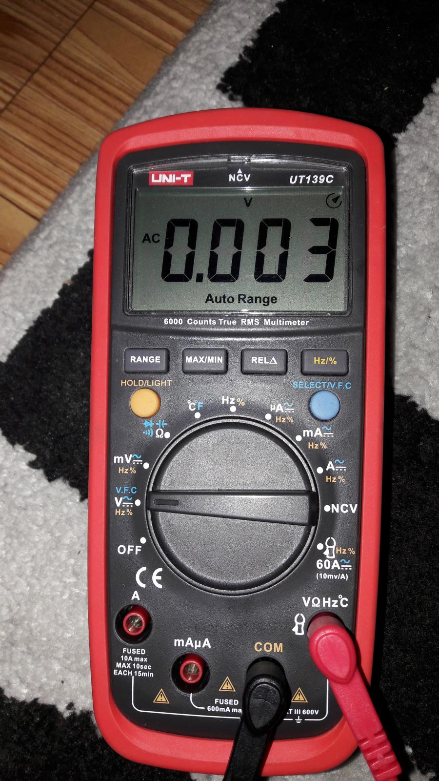

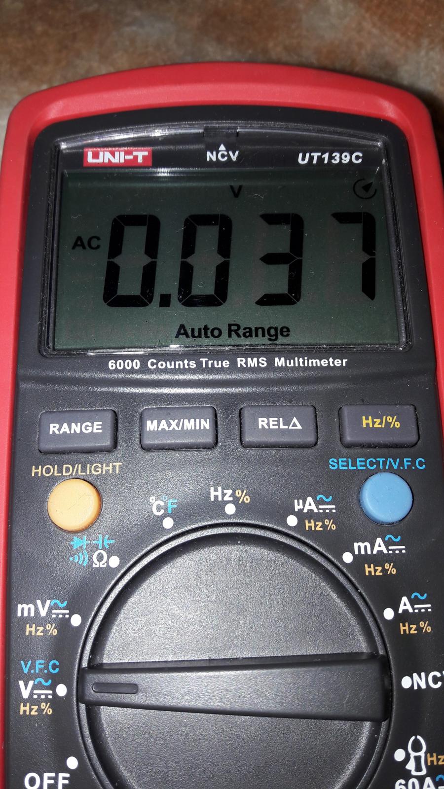

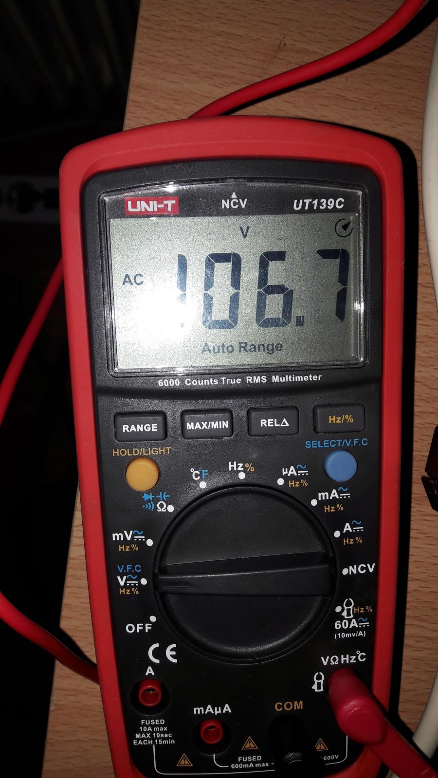

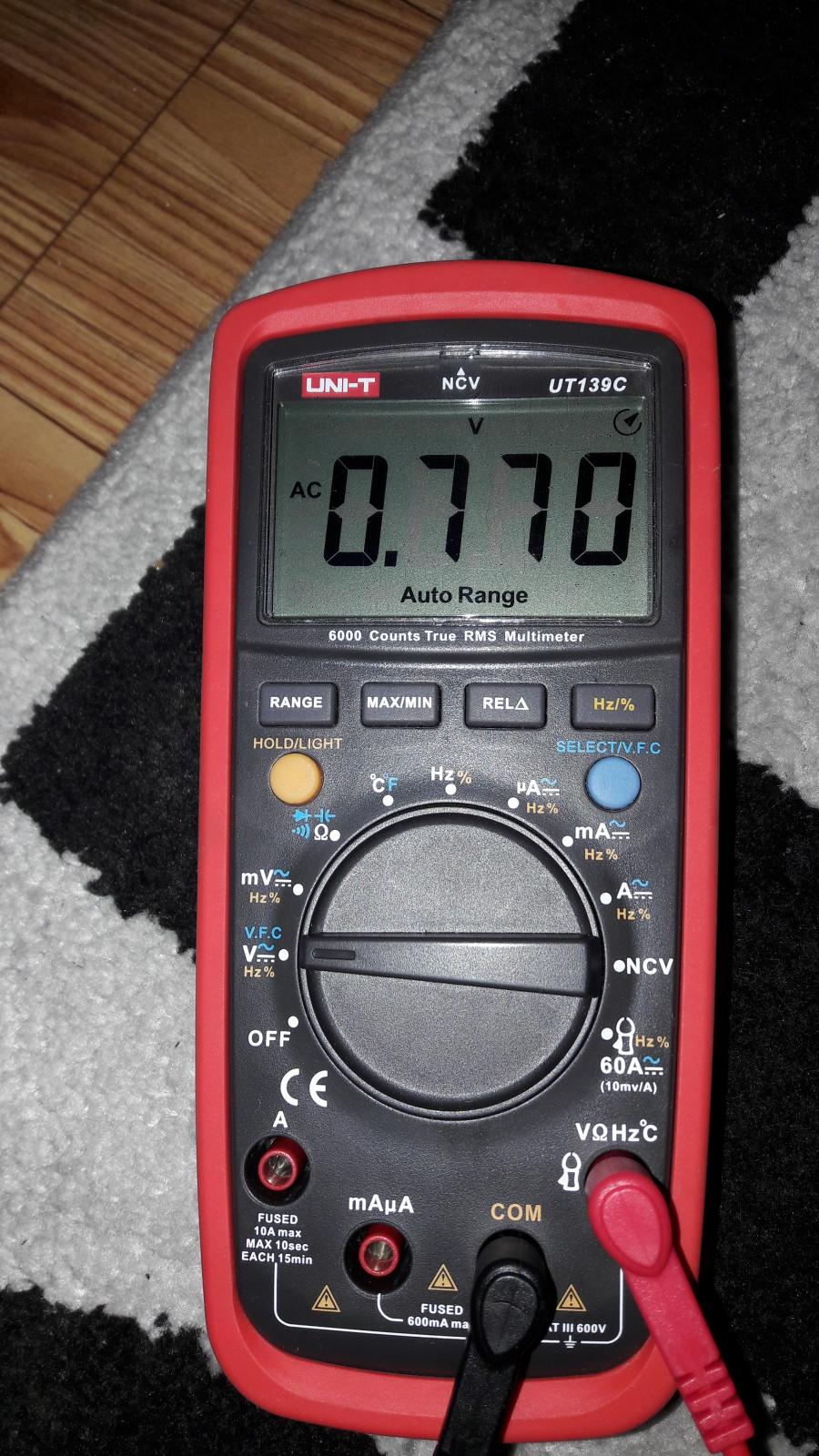

pavloa Δημοσ. 20 Νοεμβρίου 2017 Μέλος Δημοσ. 20 Νοεμβρίου 2017 Καταρχάς, όλες οι ηλεκτρονικές συσκευές έχουν μια μικρή ελεγχόμενη διαρροή προς τη γείωση, για λόγους μείωσης του ηλεκτρομαγνητικού θορύβου. Αυτές υπο κανονικές συνθήκες είναι πάρα πολύ μικρές, πολύ χαμηλότερες απο το όριο των 30mA και δέν ρίχνουν το ρελέ. Η τηλεόραση επίσης έχει αυτή τη διαρροή, αλλά εφόσον έχει απλό καλώδιο, δέν μπορεί να τη διοχετεύσει προς τη γείωση. Μόλις όμως συνδέσεις το καλώδιο HDMI, τότε αυτομάτως η τηλεόραση γειώνεται μέσω του καλωδίου και μέσω του υπολογιστή ο οποίος είναι ήδη γειωμένος. Απο τα παραπάνω πιστεύω οτι γίνεται το εξής: Έχεις ήδη στο σπίτι μια (σχετικά) μεγάλη διαρροή, η οποία είναι λίγο κάτω απο το όριο των 30 mA. Μόλις γειωθεί η τηλεόραση, οπότε προστίθεται και η δική της διαρροή στο σύστημα, ξεπερνιέται για πολύ λίγο αυτό το όριο και πέφτει το ρελέ. Οπότε πρέπει να βρείς ποιά συσκευή προκαλεί τη μεγάλη διαρροή. Μπορεί να φταίει το τροφοδοτικό του PC ή το UPS, όμως μπορεί να είναι και μια οποιαδήποτε άλλη άσχετη συσκευή στο σπίτι. Ευχαριστώ για την απάντηση σου.. Σήμερα έκανα κάποιες μετρήσεις : Απο αριστερά ξεκινάω: πρώτη εικόνα :Σασι υπολογιστή (κλειστός) με γείωση. Δεύτερη εικόνα: Σασί υπολογιστή (ανοιχτός) με γείωση. Για 20 δευτερόλεπτα έβγαλε αυτή την ένδειξη και μετά έπεσε στα 0,003 Τρίτη εικόνα: Γείωση με βύσμα hdmi τηλεόρασης χωρίς κεραία. Τέταρτη εικόνα: Γείωση με κλειστή τηλεόραση με συνδεδεμένη κεραία Πέμπτη εικόνα: Φάση με γείωση Έκτη εικόνα: Ουδέτερος με γείωση Ουδέτερο με γείωση κανονικά δεν πρέπει να δείξει μηδέν;;

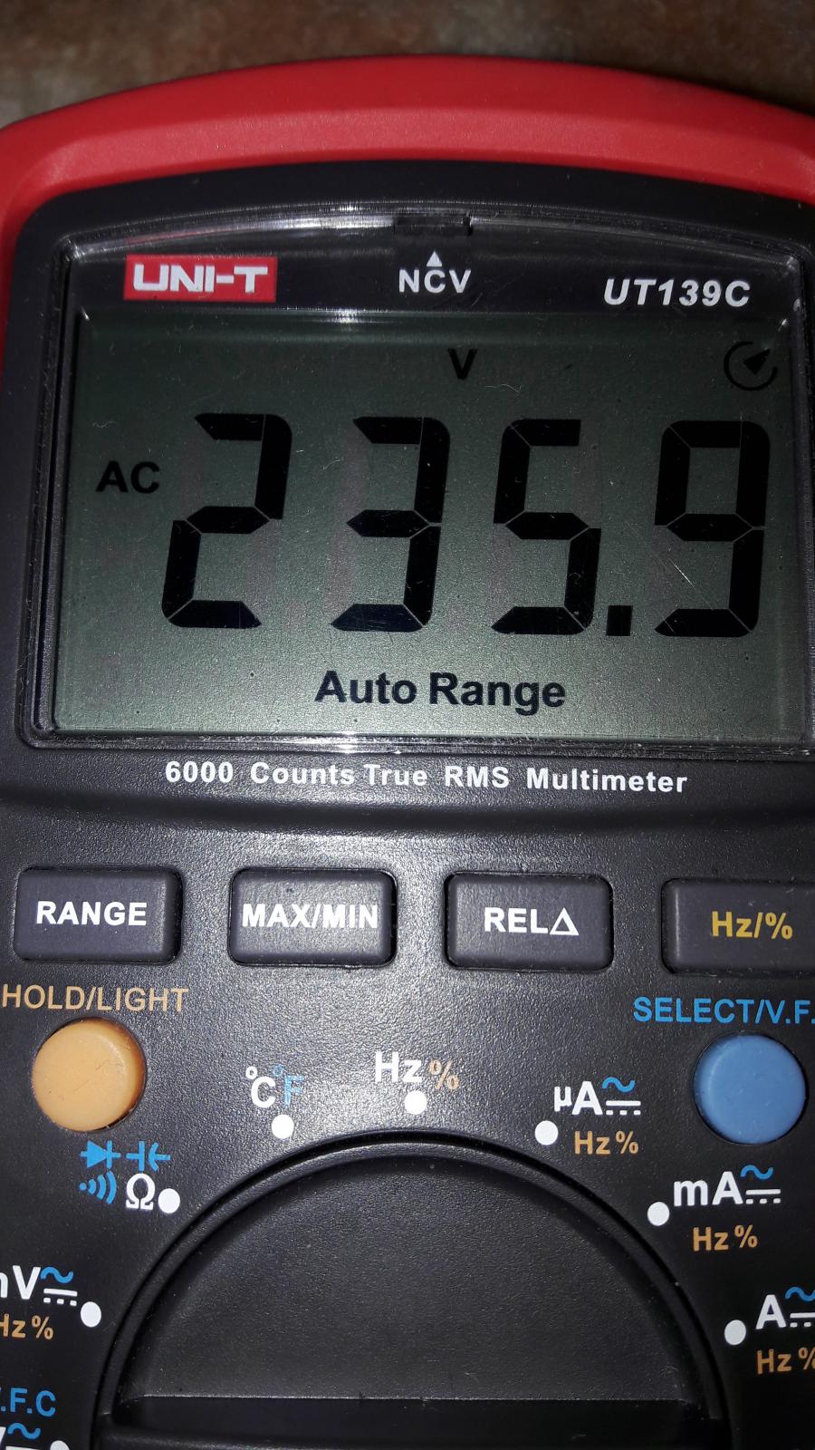

heros Δημοσ. 21 Νοεμβρίου 2017 Δημοσ. 21 Νοεμβρίου 2017 Νομίζω το πρόβλημα σου απεικονίζεται στην 3 εικόνα όπου φαίνεται μια διαφορά τάσης 110v μεταξύ hdmi βύσματος και γείωσης... Το ότι και με άλλη τηλεόραση με γείωση δημιουργήται το ίδιο πρόβλημα αυτό βγάζει από την εξίσωση την τηλεόραση... Πού είχες συνδεδενένο το HDMI όταν μέτρησες αυτη την τιμή (110V)? Για την ακρίβεια ΚΑΝΕ ΔΥΟ ΜΕΤΡΗΣΕΙΣ ΑΚΟΜΗ 1. Μία με το hdmi συνδεδεμένο μόνο στην έξοδο της κάρτας γραφικών και 2. Μια με μονο το hdmi συνδεδεμένο στην τηλεόραση ώστε να δουμε που οφειλεται η διαρροή των 110v.... Μάλλον θα είναι από την πλευρά του υπολογιστη..... Μετά επειδή ο υπολογιστής είναι σε ups... πρέπει να ξανακάνεις την πρώτη μέτρηση χωρίς το ups... Επιπλέον στο σύστημα σου έχεις τάση 235 που μάλλον βγάζει το ups όχι οτι υπάρχει πρόβλημα αλλά αν ρυθμίζετε βάλτη στα 220
pavloa Δημοσ. 21 Νοεμβρίου 2017 Μέλος Δημοσ. 21 Νοεμβρίου 2017 Νομίζω το πρόβλημα σου απεικονίζεται στην 3 εικόνα όπου φαίνεται μια διαφορά τάσης 110v μεταξύ hdmi βύσματος και γείωσης... Το ότι και με άλλη τηλεόραση με γείωση δημιουργήται το ίδιο πρόβλημα αυτό βγάζει από την εξίσωση την τηλεόραση... Πού είχες συνδεδενένο το HDMI όταν μέτρησες αυτη την τιμή (110V)? Για την ακρίβεια ΚΑΝΕ ΔΥΟ ΜΕΤΡΗΣΕΙΣ ΑΚΟΜΗ 1. Μία με το hdmi συνδεδεμένο μόνο στην έξοδο της κάρτας γραφικών και 2. Μια με μονο το hdmi συνδεδεμένο στην τηλεόραση ώστε να δουμε που οφειλεται η διαρροή των 110v.... Μάλλον θα είναι από την πλευρά του υπολογιστη..... Μετά επειδή ο υπολογιστής είναι σε ups... πρέπει να ξανακάνεις την πρώτη μέτρηση χωρίς το ups... Επιπλέον στο σύστημα σου έχεις τάση 235 που μάλλον βγάζει το ups όχι οτι υπάρχει πρόβλημα αλλά αν ρυθμίζετε βάλτη στα 220 Μέτρησα το βύσμα hdmi της τηλεόρασης χωρίς το καλώδιο και βρήκα 110V. Θα το δοκιμάσω και στον υπολογιστή και μόλις μπορέσω θα ανεβάσω φωτο. Το ups δεν ρυθμίζετε είναι απλό. https://www.skroutz.gr/s/2401452/Powertech-Line-interactive-850VA-PT-850.html θα ξανακάνω την μέτρηση χωρίς ups και θα ανεβάσω τα volt που θα μου βγάλει..
heros Δημοσ. 21 Νοεμβρίου 2017 Δημοσ. 21 Νοεμβρίου 2017 κανονικα το μετταλικο του hdmi ειναι γειωμένο οποτε 106v δεν δικαιολογουνται... νομίζω ότι κάπου έγραωες ότι τεστάρισες και με άλλο καλώδιο... αν οχι δες και το καλωδίο μήπως έχει βραχυκυκλώσει εσωτερικα...
pavloa Δημοσ. 21 Νοεμβρίου 2017 Μέλος Δημοσ. 21 Νοεμβρίου 2017 κανονικα το μετταλικο του hdmi ειναι γειωμένο οποτε 106v δεν δικαιολογουνται... νομίζω ότι κάπου έγραωες ότι τεστάρισες και με άλλο καλώδιο... αν οχι δες και το καλωδίο μήπως έχει βραχυκυκλώσει εσωτερικα... Αγόρασα καινούριο απο αλλο κατάστημα αλλά δεν άλλαξε κάτι
Fubar.gr Δημοσ. 21 Νοεμβρίου 2017 Δημοσ. 21 Νοεμβρίου 2017 Όλες οι παραπάνω μετρήσεις είναι απόλυτα φυσιολογικές. Και η μικρή τάση στον ουδέτερο ως προς τη γείωση είναι αναμενόμενη, αλλά και τα 110 Volt στην άκρη του HDMI. Όταν συνδέεις την κεραία στην τηλεόραση η τάση στο HDMI μηδενίζεται γιατι η τηλεόραση γειώνεται μεσω της κεραίας. Όταν συνδέεις την κεραία, χωρίς το HDMI, αλλά με τον υπολογιστή αναμμένο, πέφτει το ρελέ? Επίσης, αν συνδέσεις την μία άκρη του HDMI στην τηλεόραση και την άλλη άκρη την ακουμπήσεις σε κάποια γείωση θα πέσει το ρελέ? Επίσης τα 235 Volt είναι απολύτως φυσιολογικά. Η ονομαστική τάση που δίνει η ΔΕΗ είναι 230 Volt +-10%, οπότε οποιαδήποτε τάση μεταξύ 207 και 253 θεωρείται εντός ορίων.
pavloa Δημοσ. 21 Νοεμβρίου 2017 Μέλος Δημοσ. 21 Νοεμβρίου 2017 Όλες οι παραπάνω μετρήσεις είναι απόλυτα φυσιολογικές. Και η μικρή τάση στον ουδέτερο ως προς τη γείωση είναι αναμενόμενη, αλλά και τα 110 Volt στην άκρη του HDMI. Όταν συνδέεις την κεραία στην τηλεόραση η τάση στο HDMI μηδενίζεται γιατι η τηλεόραση γειώνεται μεσω της κεραίας. Όταν συνδέεις την κεραία, χωρίς το HDMI, αλλά με τον υπολογιστή αναμμένο, πέφτει το ρελέ? Επίσης, αν συνδέσεις την μία άκρη του HDMI στην τηλεόραση και την άλλη άκρη την ακουμπήσεις σε κάποια γείωση θα πέσει το ρελέ? Επίσης τα 235 Volt είναι απολύτως φυσιολογικά. Η ονομαστική τάση που δίνει η ΔΕΗ είναι 230 Volt +-10%, οπότε οποιαδήποτε τάση μεταξύ 207 και 253 θεωρείται εντός ορίων. Με την κεραία χωρίς hdmi δεν πέφτει.. Εβαλα το hdmi και το ακούμπησα στην γείωση και δεν πέφτει το ρελέ. Το ίδιο έκανα και απο την μεριά του υπολογιστή και δε έπεσε..

heros Δημοσ. 22 Νοεμβρίου 2017 Δημοσ. 22 Νοεμβρίου 2017 ολα αυτα ειναι προβληματικα, η ηλεκτρικη εγκατασταση του σπιτιου ειναι ok! Δεν ειναι ακριβώς έτσι.. αν καταλαβα καλα το pc @hdmi cable @ pc οθόνη ειναι μια χαρά ... το ρελλε πεφτει όταν τα συνδεει στην τηλεόραση... Οπότε κάτι φταίει στην τηλεόραση.. Τί μοντελλο είναι ? δοκίμασες σε άλλη hdmi είσοδο της TV? δοκίμασες με DVI καλώδιο? Πάντως ο φίλος που σου απάντησε παραπάνω για τις τάσεις ότι τα 106v χωρίς γείωση είναι οκ... είχε δίκιο .. το μέτρησα και εγώ σε μια τηλεόραση ήταν και σε μένα 106 v... Οπότε τώρα καταλαβαίνω κάτι που ακούω από πολλούς ότι τα hdmi καλώδια καλό είναι να μην τα βάζουμε βγάζουμε με ανοιχτές συσκευές... γιατί προφανώς γειώνουν μέσω του pc τις οθόνες/τηλεοράσεις που σχεδόν καμία δεν έχει γείωση...!!! Με τα καινούργια δεδομένα φταίει η τηλεόραση... Αν συνδεσεις κανένα άλλο περιφερεικό μέσω hdmi γίνονται τα ίδια?
