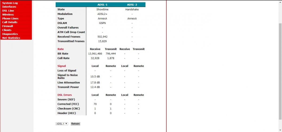

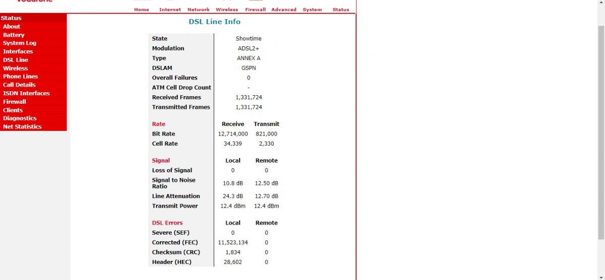

master1992g Δημοσ. 17 Νοεμβρίου 2017 Δημοσ. 17 Νοεμβρίου 2017 Καλησπέρα, μετά από 15 χρόνια ΟΤΕ πήγα στην vodafone σε πακέτο με adsl+voip τηλεφωνία σε 2 διαφορετικές γραμμές σε διαφορετικά σπίτια σε απόσταση 100μέτρων. Το πρόβλημα που αντιμετωπίζω και στις 2 γραμμές είναι το εξής: Ενώ τα modem συγχρονίζουν περίπου στα 13mpbs όταν πάω να κατεβάσω κάτι η max ταχύτητα πέφτει στα 7-8mbps και το χειρότερο είναι ότι δεν είναι σταθερή !!! , δηλαδή ξεκινάει με 800kb/s και πέφτει μέχρι τα 100kb/s και κάνει συνεχώς σκαμπανεβάσματα. Με τον ΟΤΕ δεν είχα ποτέ αυτό το πρόβλημα. Φώναξα τεχνικό γιατί στο ένα σπίτι το ρουτερ είχε μια προβληματική θύρα ethernet και προβληματικό wifi που ανά 3-5 mb(μέγεθος) που κατέβαζα σταματούσε να λειτουργεί για 10 δευτερόλεπτα και μετά ξαναξεκινούσε ,και μετά πάλι το ίδιο,τελικά μου άλλαξε το ρουτερ με ένα oxygen broadband MultiGateway το οποίο κάνει τα σκαμπανεβάσματα στην ταχύτητα που αναφέρω παραπάνω. Παραθέτω photos με τα στοιχεία των 2 γραμμών. Είναι πιστεύετε θέμα ρουτερ? έχετε κανένα με υποστήριξη voip να προτείνετε? τα netfaster iad 2 είναι καλύτερα, να τους ζητήσω να μου στείλουν 2 τέτοια? αυτό που συγχρονίζει στα 12.7Mbps είναι το oxygen broadband MultiGateway αυτό που συγχρονίζει στα 13.9Mbps είναι το oxygen minioffice

master1992g Δημοσ. 17 Νοεμβρίου 2017 Μέλος Δημοσ. 17 Νοεμβρίου 2017 Είναι δυνατόν να έχει τόσο μεγάλη διαφορά η vodafone με τον οτε? Ο τεχνικός της vodafone που την ελεγξε την γραμμή μου με ένα "όργανο" είπε ότι δεν έχει κάποιο πρόβλημα. 20171117_012939.wmv
