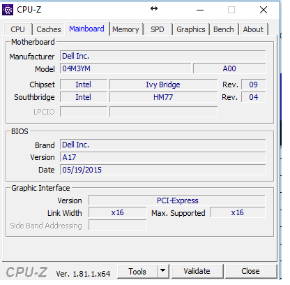

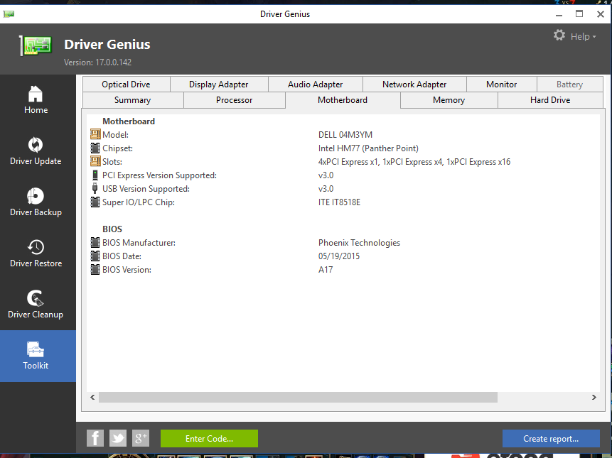

kogi4ever Δημοσ. 16 Νοεμβρίου 2017 Μέλος Δημοσ. 16 Νοεμβρίου 2017 Δεν χρειαζεται το dock ρευμα.Παιρνει απο το τροφοδοτικο... Επειδη εχω την καρτα γραφικων και το τροφοδοτικο στην ακρη και καθονται! Επισης εχω ενα πολυ καλο λαπτοπ με μια μετρια καρτα γραφικων.Γι αυτον τον λογο... x16 λεει αλλα αν ειναι version 1 θα εχω προβλημα ε; Αυτην εδω την καρτα εχω : http://www.gainward.com.tw/main/vgapro.php?id=926&lang=en Ισχυει αυτο αραγε?
discoboyminimal Δημοσ. 17 Νοεμβρίου 2017 Δημοσ. 17 Νοεμβρίου 2017 η pci-e (mini pci-e) θυρα που εχει ελευθερη το λαπτοπ σου ειναι x1. ειναι σχεδιασμενες για να μπορεις να βαλεις καποια ασυρματη καρτα δικτυου. που κατα 99.9% αρκει για ολους τους χρηστες αυτο το bandwidth.(max 2.5Gb/s) στο cpu-z σου λεει το pci interface της καρτας γραφικων (ενσωματομενη) του λαπτοπ. αυτη οντως τρεχει χ16. στο drive genius σου λεει τα supported του chipset και της μητρικης. δεν σημαινει οτι εχει απαραιτητα φυσικη θυρα πανω στην μητρικη. εσυ αναγκαστικα θα συνδεσεις πανω στην mini pci-e αφαιρωντας την wireless lan καρτα σου. στην θεση σου , μονο αν ειχα για πεταγμα 50 ευρο θα το εκανα. για δοκιμη , για να μου φυγει η περιεργεια. δεν θα περιμενα τρελλες επιδωσεις , δεν θα περιμενα σταθεροτητα στο συστημα. επισης πιστευω πως αν ειχε θετικα αποτελεσματα , θα ειχε και διαφορετικη απηχηση το ολο θεμα.θα υπηρχαν δεκαδες κατασκευαστες τετοιων dock και σιγουρα θα υπηρχε καλυτερη υποστηριξη 1
