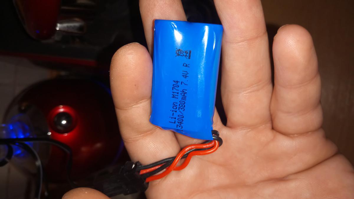

spartac1 Δημοσ. 12 Νοεμβρίου 2017 Δημοσ. 12 Νοεμβρίου 2017 Καλημέρα σας, Αγόρασα εχθές για τον μικρό αυτό το τηλεκατευθυνόμενο. Καλή εμβέλεια και ωραία κατασκευή + ότι χρησιμοποιείται και μέσα στο νερό. Έχω θέμα όμως με την μπαταρία η οποία διαρκεί μόνο για 10 - 15 λεπτά χρήσης. Μπορεί κάποιος που γνωρίζει σχετικά να με βοηθήσει ως προς την αντικατάσταση της χωρίς να υπάρξει πρόβλημα με το μοτέρ; Ευχαριστώ προκαταβολικά.
teddy71 Δημοσ. 12 Νοεμβρίου 2017 Δημοσ. 12 Νοεμβρίου 2017 Θα κοιταξεις να βρεις καποια με τα ιδια βολτ V αλλα περισσοτερα μιλιαμπερ mAh 2
spartac1 Δημοσ. 12 Νοεμβρίου 2017 Μέλος Δημοσ. 12 Νοεμβρίου 2017 Θα κοιταξεις να βρεις καποια με τα ιδια βολτ V αλλα περισσοτερα μιλιαμπερ mAh Ναι αυτό το γνωρίζω. Μέχρι πόσα παραπάνω mAh μπορεί να διαχειριστεί π.χ.. Ο φορτιστής είναι USB. Θα μπορεί να φορτίσει τη νέα μπαταρία ή πρέπει να προμηθευτώ και φορτιστή;
piiii Δημοσ. 12 Νοεμβρίου 2017 Δημοσ. 12 Νοεμβρίου 2017 Ναι αυτό το γνωρίζω. Μέχρι πόσα παραπάνω mAh μπορεί να διαχειριστεί π.χ.. Ο φορτιστής είναι USB. Θα μπορεί να φορτίσει τη νέα μπαταρία ή πρέπει να προμηθευτώ και φορτιστή; Φαντάζομαι ότι αν δεν το παρακάνεις πολύ στα παραπάνω mah δεν θα έχει πρόβλημα ο φορτιστής να την φορτίσει. Απλά φυσιολογικά θα απαιτεί παραπάνω ώρα για την πλήρη φόρτιση. 2
agamoi-thytai Δημοσ. 12 Νοεμβρίου 2017 Δημοσ. 12 Νοεμβρίου 2017 Το πρόβλημα θα είναι αν αντέχει και το μοτέρ παραπάνω ώρα καταπόνηση. 2
mechpanos Δημοσ. 12 Νοεμβρίου 2017 Δημοσ. 12 Νοεμβρίου 2017 Μπες batteries.gr βρες το τηλέφωνο και παρτους, με έχουν εξυπηρετήσει σε τέτοια θέματα αρκετές φορές. Δεν ξέρω αν αξίζει όμως, δηλαδή από 10-15 λεπτά, θα το πας στα 15-20, και αν. Ωστόσο μπορεί να έχεις και τα 2 σετ μαζί σου, φορτισμένα. Επίσης για την φόρτιση δεν νομίζω να έχεις θέμα, μιλάμε για σετ που θα δίνει την ίδια τάση σε πλήρη φόρτιση, οπότε θα την διαβάζει ο ελεγκτής φόρτισης και θα κόβει. Το μοτέρ δεν νομίζω να έχει κανένα θέμα για τόσο σύντομο διάστημα, σιγά τι να πάθει! 1

De@th L0rd Δημοσ. 12 Νοεμβρίου 2017 Δημοσ. 12 Νοεμβρίου 2017 Συνήθως σε αυτά τα φθηνιάρικα τηλεκατευθυνόμενα βάζουν τόσο μικρές μπαταρίες (380mah wtf?) για λόγους κόστους κ για να προλαβαίνει να ψύχεται το μοτερ. Αν εσύ βάλεις επάνω μια 1200mah θα έχει τουλάχιστον την διπλάσια αυτονομία, άλλα πολύ πιθανό είναι να σου κάψει το μοτεράκι. Καλύτερα όπως σου είπαν να πάρεις 2-3 να τις έχεις φορτισμένες και να αλλάζεις. Θα σου κρατήσουν κ πολύ παραπάνω... 1
