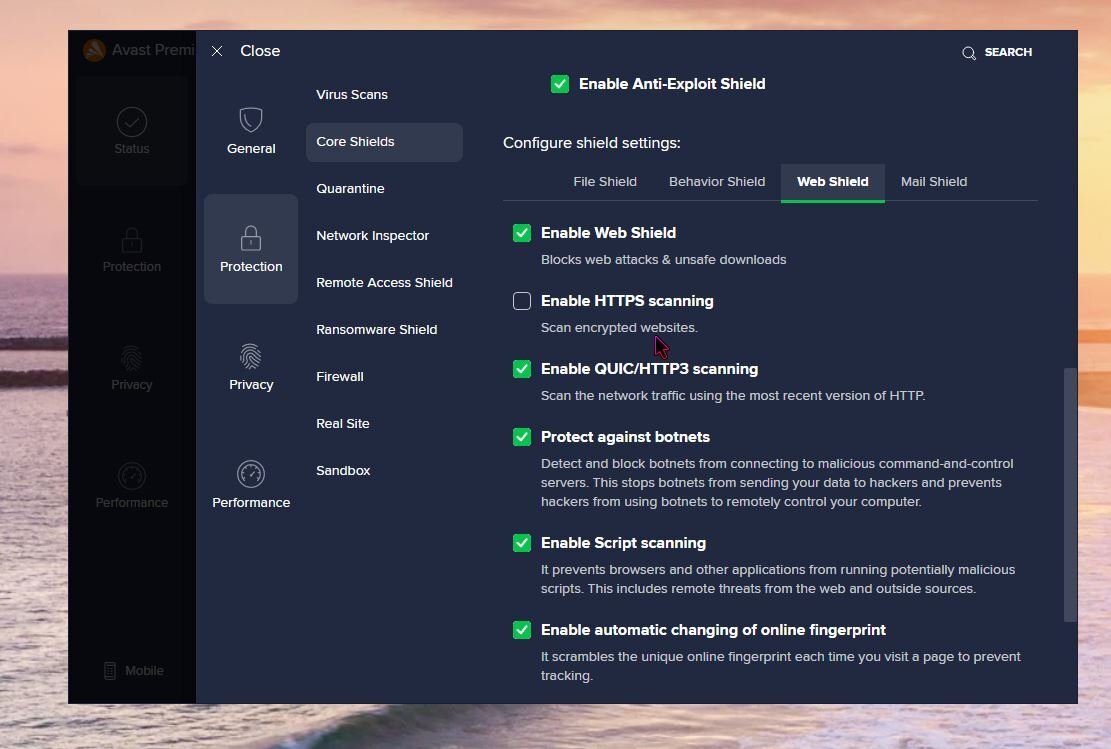

fastnq2 Δημοσ. 11 Νοεμβρίου 2017 Μέλος Δημοσ. 11 Νοεμβρίου 2017 Μετα απο απειρες ρυθμισεις στα browser ξεχωριστα διαγραφες προγραμματων ξεψαχνισμα προγραμματων μεχρι και ρυθμισεις dns αλλαξα ενα σχολιο στο yt το ελυσε το προβλημα.Aν καποιος αντιμετωπισει το ιδιο παραθετω: this is the problem of avast go to avast settings then active settings then go to web shield , unmark https scanning https://support.avast.com/en-us/article/189/

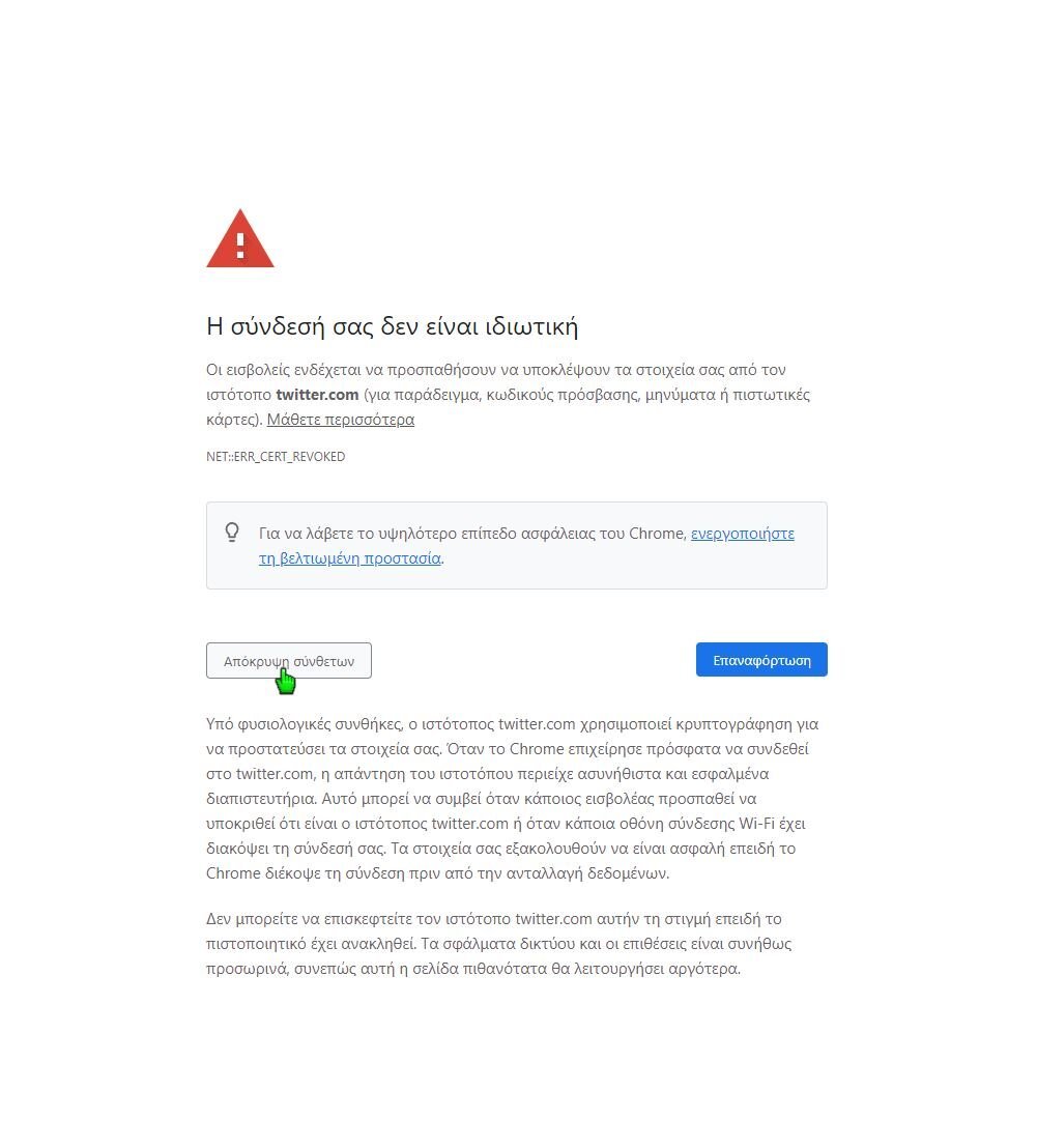

nice_kid Δημοσ. 13 Ιουνίου 2022 Δημοσ. 13 Ιουνίου 2022 (επεξεργασμένο) Δευτερα 13 Ιουνίου 2022 Καλησπερα σε ολα τα φιλαρακια. Εδω και περιπου 1 με 1,5 εβδομαδα σχεδον, που δουλευα με το EDGE, καποια στιγμη διαπιστωσα οτι καποιες ιστοσελιδες, οπως: ANT1, TWITTER, TIKTOK, INSTAGRAM, και γενικα καποιες ακομα... δεν ανοιγουν, και μου εφανιζεται το μυνημα στην 1η εικόνα: "Η Συνδεση σας δεν ειναι Ιδιωτική" Απενεργοποιησα στο Avast Premier το λεγομενο Enable HTTPS Scaning στην 2η εικόνα, και τελικα τιποτα. Αυτο το μυνημα της 1ης εικόνας, μου το βγαζει σε "ΟΛΟΥΣ" τους Browsers, εκτός από τον FIREFOX. Στο Firefox που χρησιμοποιω τωρα, ειναι ολα καλά. Ανοιγουν ολες οι σελιδες κανονικοτατα μεσα απο τον Desktop PC μου. Το θεμα ειναι οτι χρησιμοποιουσα τον "EDGE" που μου ηταν πιο γρηγορος απο τον Firefox, και τωρα εχω σκαλωσει γιατι δοκιμασα πολλους Browsers, και μου συνεβαινε στις συγκεκριμενες ιστοσελιδες το ιδιο... Εκτος απο τον Firefox. Tελικα πρεπει σωνει και καλά να το οδηγησω πχ σε Format; Εχω δοκιμασει: * και Search & Destroy... * και το Glary Malware Hunter... * και το SUPERAntiSpyware Professional X... μηπως καταφερνα και ελυνα το προβλημα, τελικα τιποτα. Τα ιδια. Εχω εξοριστει στο Firefox, οχι οτι δεν ειναι καλός, απλα γιατι να εχω το παραπανω προβλημα; Kαι δεν ξερω τι μπορω να κανω. Τελικα καποια βοήθεια λεω μηπως... εξ-αποστασεως απο καποιον τεχνικό εστω και με αμοιβη θα ηταν μια λυση; Πχ μεσω του Team Viewer; Αν και μεσα στον Αυγουστο 2022 θα την παω την μοναδα του Desktop PC στο Πλαίσιο για Αναβαθμιση και εκει θα γινει ουτος η αλλος Format, απλα ηθελα να επιλυσω και αυτο εδω το προβλημα εαν μπορω, μηπως μαθω και κατι παραπανω. Υ.Σ.: Να μην ξεχασω. Ημερομηνία, Ώρα, τα εχω τσεκαρει ολα, για σωστη ημερομηνια και ωρα, και updates οπου χρειαζεται σε Antivarius, Windows 11, κλπ... αλλα ουτε αυτα βοηθησαν σε κάτι. Επεξ/σία 13 Ιουνίου 2022 από nice_kid

micos000 Δημοσ. 17 Ιουνίου 2022 Δημοσ. 17 Ιουνίου 2022 (επεξεργασμένο) @nice_kid Αυτό που αναφέρεις συμβαίνει, όπως φαίνεται, στους chrome based browsers, γι' αυτό και στον firefox δεν στο κάνει. Γενικά η web μηχανή του chrome είναι αρκετά "ιδιότροπη". Το πρόβλημα που σου βγάζει δηλώνει ότι είναι ανεσταλμένα τα πιστοποιητικά σε κάποιες ιστοσελίδες και αν ισχύει αυτό τότε δεν μπορείς τίποτα εσύ παρά να περιμένεις να ισχύσουν ξανά τα πιστοποιητικά. Αναφέρεσαι όμως σε πολύ γνωστές σελίδες οπότε δύσκολο να συμβαίνει κάτι τέτοιο. Δοκίμασε το παρακάτω... Αναφορά σε κείμενο Steps to Flush DNS Right Click on Windows, Go to Command Prompt (Admin) Type in cmd netsh int ip reset c:\resetlog.txt Again, type ipconfig /flushdns. Press Enter Then type ipconfig /registerdns. Press Enter Then type ipconfig /release. Press Enter Then type ipconfig /renew. Press Enter Now restart your computer Μπορείς να ανοίξεις την γραμμή εντολών (για το 1ο βήμα) γράφοντας cmd στην αναζήτηση των windows και μετά δεξί κλικ->Εκτέλεση σαν διαχειριστής. Το παραπάνω το αναφέρει εδώ μαζί με άλλες πιθανές λύσεις. Επεξ/σία 17 Ιουνίου 2022 από micos000
