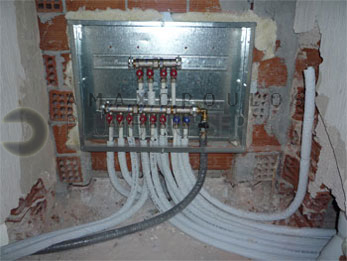

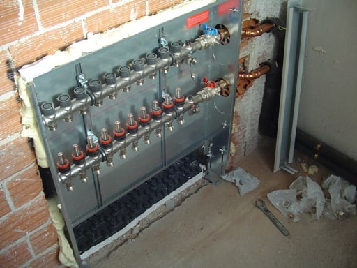

Krol Δημοσ. 17 Νοεμβρίου 2017 Μέλος Δημοσ. 17 Νοεμβρίου 2017 Το δικό σου το σπιτι ειναι γιαπι ακομα; Τα ασοβάτιστα τούβλα είναι απο την δική σου μερια; Γενικα ζημιά στα τούβλα επιδιορθώνεται ευκολα με λιγο κατάλληλη λάσπη. Ενδεχομένως όμως μπορεί να έχεις τα εξής προβλήματα 1)Ρωγμή στον σοβά αν δεν γίνει με κατάλληλο υλικό η επιδιόρθωση ή εξασθενήσει ελάχιστα ο τοίχος 2)Αν περάνάει απο εκεί και ζεστά νερά τότε το 1 θα γίνει πιο έντονο 3)΄Ηχο απο την ροή του νερού αν δεν έχει βάλει μονωμένους σωλήνες. Όχι εγώ μένω μέσα κανονικά , έχω τελειώσει εδώ και κάποια χρόνια τις εργασίες. Η φώτο που ανέβασα είναι όταν το έφτιαχνα και τι βρήκα μέσα στον διαχωριστικό τοίχο. Αυτός ο σωλήνας δεν υπάρχει πλέον. Ήθελα με την συγκεκριμένη φώτο να δείξω την βλακεία του προηγούμενου μηχανικού και από την άλλη το πόσο μικρός είναι αυτός ο διαχωριστικός τοίχος. Ο διπλανός που τώρα κάνει εργασίες έχει περάσει ( από ότι μου είπε ) το κουτί με τους συλλέκτες τις ενδοδαπέδιας θέρμανσης που κάνει. Παρόλα αυτά μου έκανε την ζημιά στον δικό μου τοίχο ( επειδή ακριβώς το πάχος αυτού του τοίχου είναι αστεία μικρο! ) Όπως και στις φωτογραφίες ( δεν είναι του σπιτιού του ) κάτι τέτοιο έκανε στον διαχωριστικό μας μικρο τοίχο!
lary7 Δημοσ. 17 Νοεμβρίου 2017 Δημοσ. 17 Νοεμβρίου 2017 20εκ ειναι νορμαλ για διαχωριστικους τοιχους, σπανια να εβαζαν παραπανω ενω το συνηθες σε πολυκατοικιες ειναι τα 9εκ! Μονωση δεν βαζουν γιατι αναμεσα σε θερμενομενους χωρους δεν χρειαζεται, ασχετα αν ειναι καλο να μπαινει. Οτι εγινε εγινε, αν σου φτιαξει την ζημια δεν θα φαινεται τιποτα. Θα ηταν καλο να εβαζε λιγο πετροβαμβακα να μονωνε το κουτι του συλλεκτη αλλα τι ψαχνεις τωρα....
