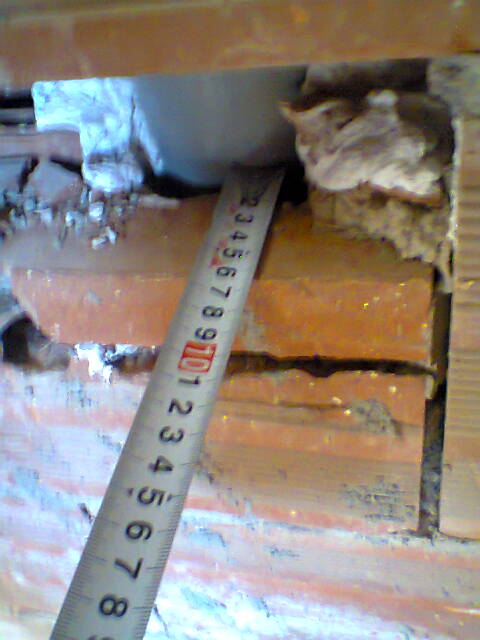

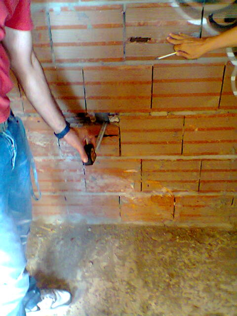

Krol Δημοσ. 16 Νοεμβρίου 2017 Μέλος Δημοσ. 16 Νοεμβρίου 2017 Όπως είχα προαναφέρει και παραπάνω στέλνω φωτογραφίες με τον σωλήνα που βρήκα στον διαχωριστικο τοιχο του δικού μου σπιτιου και του διπλανου πριν ξεκινήσω τις δικές μου εργασίες χρόνια πριν. Ο τότε μηχανικος κατάλαβε την μαλακία και τον ακύρωσε. Απλα την ανεβάζω για να δείτε και εσεις με τα μάτια σας ποσο μικρός είναι ο τοιχος που χωρίζει τα 2 εφαπτόμενα σπιτια. Και κατι ακόμη, αν γνωρίζει καποιος. Όταν κατοικη μια οικογένεια σε ενα σπίτι υπάρχει καποιος κανονισμός/ νόμος, κατι τελος πάντων, που να ορίζει ποσες ώρες / μερες μπορεί ο μηχανικος του διπλανου σπιτιου να χτισει?? Το ρωτάω γιατι φανταστείται να μενετε καπου και να ερθει καποιος να χτίσει/ανακαινίση ενα άλλο σπίτι δίπλα σας και να βαράνε καθε μερα μέχρι το βραδυ. ( Εννοείται πως δεν αναφέρομαι στις ωρες κοινης ησυχιας ).
makfil Δημοσ. 16 Νοεμβρίου 2017 Δημοσ. 16 Νοεμβρίου 2017 Επειδή δεν φαίνεται καθαρά στην 1η φωτο, μπορείς να μας πεις τι υλικό είναι το γκρι που μεσολαβεί μεταξύ του τούβλου του δικού σου τοίχου και του άλλου του διπλανού; Εάν είναι μονωτικό υλικό, τότε αυτός είναι, δυστυχώς, ο τρόπος που κτίζονται οι διαχωριστικοί τοίχοι στις πολυκατοικίες και οι περισσότεροι αγοραστές τον αγνοούν, αφού αγοράζουν μετά την ολοκλήρωση της κατασκευής. 1
Sonik86 Δημοσ. 16 Νοεμβρίου 2017 Δημοσ. 16 Νοεμβρίου 2017 Όπως είχα προαναφέρει και παραπάνω στέλνω φωτογραφίες με τον σωλήνα που βρήκα στον διαχωριστικο τοιχο του δικού μου σπιτιου και του διπλανου πριν ξεκινήσω τις δικές μου εργασίες χρόνια πριν. Ο τότε μηχανικος κατάλαβε την μαλακία και τον ακύρωσε. Απλα την ανεβάζω για να δείτε και εσεις με τα μάτια σας ποσο μικρός είναι ο τοιχος που χωρίζει τα 2 εφαπτόμενα σπιτια. Και κατι ακόμη, αν γνωρίζει καποιος. Όταν κατοικη μια οικογένεια σε ενα σπίτι υπάρχει καποιος κανονισμός/ νόμος, κατι τελος πάντων, που να ορίζει ποσες ώρες / μερες μπορεί ο μηχανικος του διπλανου σπιτιου να χτισει?? Το ρωτάω γιατι φανταστείται να μενετε καπου και να ερθει καποιος να χτίσει/ανακαινίση ενα άλλο σπίτι δίπλα σας και να βαράνε καθε μερα μέχρι το βραδυ. ( Εννοείται πως δεν αναφέρομαι στις ωρες κοινης ησυχιας ). Στο δικο σου σπιτι δηλαδη οταν χτιζοταν δεν βαρουσαν καθε μερα ολη μερα??
Krol Δημοσ. 17 Νοεμβρίου 2017 Μέλος Δημοσ. 17 Νοεμβρίου 2017 Στο δικο σου σπιτι δηλαδη οταν χτιζοταν δεν βαρουσαν καθε μερα ολη μερα?? Αγαπητέ φίλε καταρχήν όταν έχτιζα το δικό μου σπίτι δεν έμενε κανένας δίπλα μου και παρόλα αυτά τα χτυπήματα σταματούσαν στις 15:30 και ξεκινούσα πάλι την άλλη μέρα στις 7:30 με 8:00 το πρωί. Το να δείχνεις τουλάχιστον την ελάχιστη κατανόηση σε αυτούς που μένουν κοντά σου και πόσο μάλλον αν έχεις κάποια οικογένεια που μένει ακριβώς δίπλα σου θεωρώ ότι είναι αυτονόητο να σέβεσαι έστω και λίγο την ζωη και την ηρεμία του γείτονα σου. Δεν παραπονιέμαι σε καμία περίπτωση για τις εργασίες που κάνει κάποιος στο σπίτι του αλλά όχι 12 ώρες την ημέρα κάθε μέρα!!!! Ελπίζω να μην σου τύχει ποτέ να έρθει κάποιος δίπλα σου να κάνει εργασίες και να βαράνε από τις 8 το πρωί μέχρι τις 8 το βράδυ, αν συμβεί όμως θα ήθελα να ακούσω την γνώμη σου! Επειδή δεν φαίνεται καθαρά στην 1η φωτο, μπορείς να μας πεις τι υλικό είναι το γκρι που μεσολαβεί μεταξύ του τούβλου του δικού σου τοίχου και του άλλου του διπλανού; Εάν είναι μονωτικό υλικό, τότε αυτός είναι, δυστυχώς, ο τρόπος που κτίζονται οι διαχωριστικοί τοίχοι στις πολυκατοικίες και οι περισσότεροι αγοραστές τον αγνοούν, αφού αγοράζουν μετά την ολοκλήρωση της κατασκευής. Καλημέρα, αυτό το υλικό που αναφέρεσαι είναι σοβάς!
makfil Δημοσ. 17 Νοεμβρίου 2017 Δημοσ. 17 Νοεμβρίου 2017 Καλημέρα, αυτό το υλικό που αναφέρεσαι είναι σοβάς! Είσαι σίγουρος ότι είναι σοβάς και όχι λάσπη από την επέμβαση από την πλευρά του διπλανού σου; κανονικά, έπρεπε να υπάρχει μονωτικό υλικό ανάμεσα στις δύο σειρές τούβλων. Μπορεί να καταστράφηκε στο σημείο που έγινε η επέμβαση αλλά πρέπει να υπάρχει στο υπόλοιπο κομμάτι του τοίχου. Εάν δεν υπάρχει και ακούς ότι γίνεται δίπλα είναι απαράδεκτο κατασκευαστικό σφάλμα.
