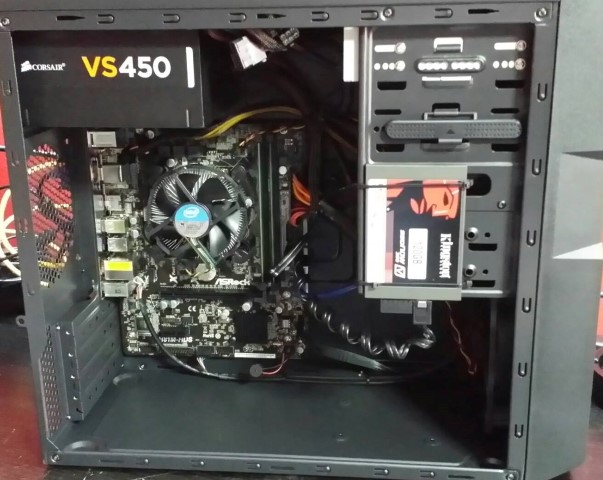

dpolal Δημοσ. 10 Νοεμβρίου 2017 Δημοσ. 10 Νοεμβρίου 2017 Γ 10658569_10152755434629871_8866332766565691693_o (Small).jpg Αν η φωτό είναι από το δικό σου κουτί τότε κακώς τον κρέμασες εκεί πάνω. ΔΕΝ θα έχει πρόβλημα βέβαια αλλά οι 4 τρύπες που φαίνοτναι στην φωτό στον πάτο του κουτιού είναι για να βιδώσεις εκεί τον SSD. 1
Heatspreader Δημοσ. 10 Νοεμβρίου 2017 Δημοσ. 10 Νοεμβρίου 2017 Αν η φωτό είναι από το δικό σου κουτί τότε κακώς τον κρέμασες εκεί πάνω. ΔΕΝ θα έχει πρόβλημα βέβαια αλλά οι 4 τρύπες που φαίνοτναι στην φωτό στον πάτο του κουτιού είναι για να βιδώσεις εκεί τον SSD. Δεν έχω αυτό το PC προφανώς. Δεν γινόταν να μπει κάτω λόγω της Sata τροφοδοσίας!
dpolal Δημοσ. 10 Νοεμβρίου 2017 Δημοσ. 10 Νοεμβρίου 2017 Δεν γινόταν να μπει κάτω λόγω της Sata τροφοδοσίας! Ναί, το γνωρίζω, χρειάζεται καλώδια με ίσιο βύσμα, όχι αυτό που κάνει γωνία. Το είχα στήσει για έναν πελάτη το εν λόγο κουτί και είχα βάλει εκεί τον SSD με μεγάλες βίδες και spacers.

Heatspreader Δημοσ. 10 Νοεμβρίου 2017 Δημοσ. 10 Νοεμβρίου 2017 Ναί, το γνωρίζω, χρειάζεται καλώδια με ίσιο βύσμα, όχι αυτό που κάνει γωνία. Το είχα στήσει για έναν πελάτη το εν λόγο κουτί και είχα βάλει εκεί τον SSD με μεγάλες βίδες και spacers. Έχει καλώδιο Sata το οποίο είναι ίσιο το τροφοδοτικό, αλλά θα έτρωγα στη μάπα όλο το καλώδιο μπροστά στο κουτί. Δεν φαίνεται βέβαια, αλλά γενικά πάντα θέλω να είναι όσο το δυνατόν μαζεμένα τα καλώδια. Ούτε που θυμάμαι για ποιον το έχω φτιάξει το σύστημα. Σπάω το κεφάλι μου.
