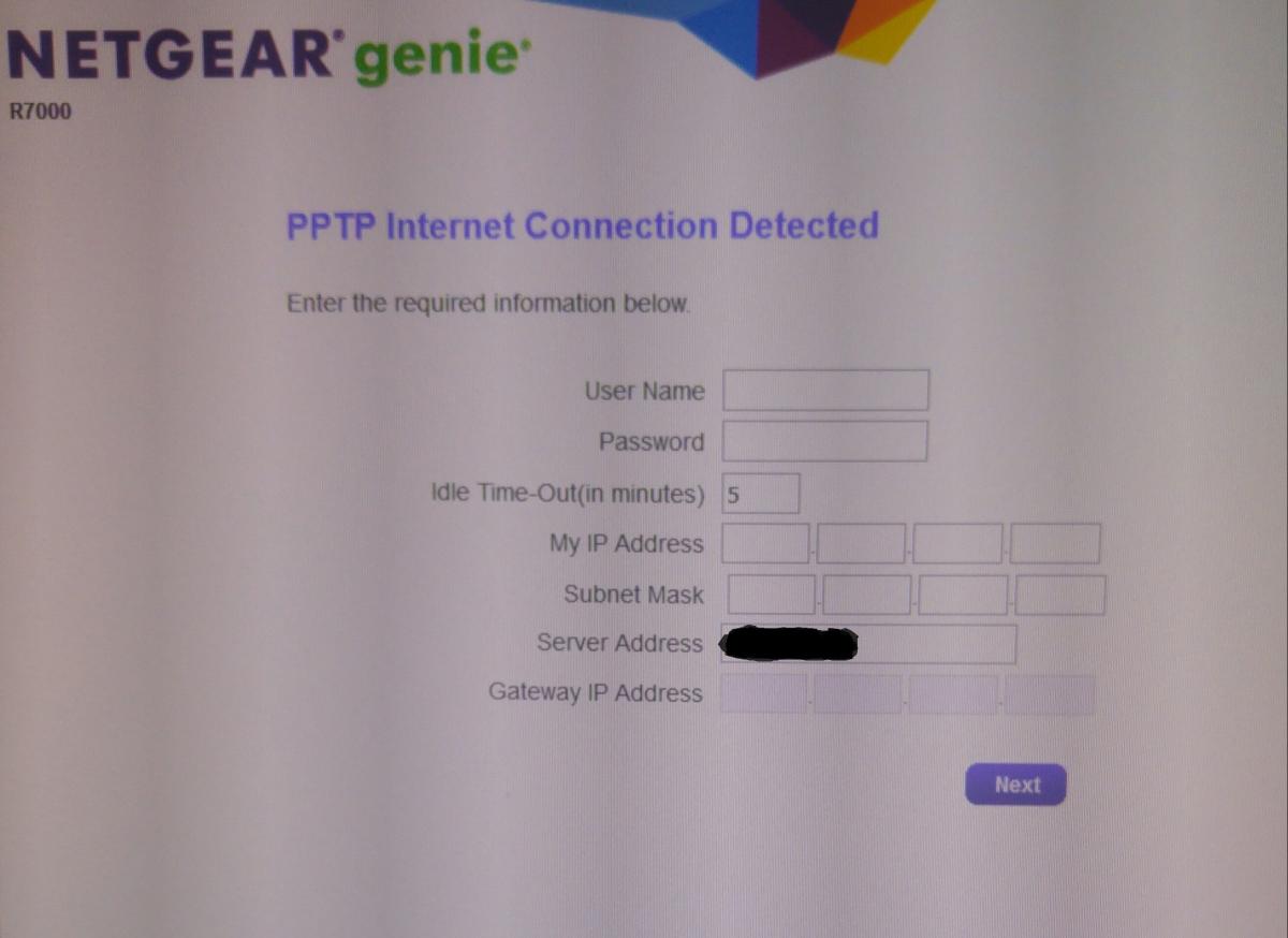

StormGr Δημοσ. 21 Νοεμβρίου 2017 Δημοσ. 21 Νοεμβρίου 2017 Στις 20/11/2017 στις 6:28 ΜΜ, George! είπε Το thomson το έβαλες ως bridge ή ως routed; Γιατί χθες ασχολήθηκα με το netgear και δεν κατάφερα να το κάνω να παίξει με το thomson. το εκανα ρεσετ και υστερα το εβαλα σαν bridge, οπως δειχνει και το βιντεακι που ποσταρε καποιος πιο πανω
George! Δημοσ. 22 Νοεμβρίου 2017 Μέλος Δημοσ. 22 Νοεμβρίου 2017 Στις 21/11/2017 στις 7:11 ΜΜ, StormGr είπε το εκανα ρεσετ και υστερα το εβαλα σαν bridge, οπως δειχνει και το βιντεακι που ποσταρε καποιος πιο πανω Εγώ postαρα το βιντεάκι αλλά σε εμένα δεν έπαιξε! Σου έβγαλε να συμπληρώσεις όσα φαίνονται στην παρακάτω εικόνα;
StormGr Δημοσ. 22 Νοεμβρίου 2017 Δημοσ. 22 Νοεμβρίου 2017 Ναι φιλε, εκει πατησα ακυρο και διαλεξα να το κανω χειροκινητα αντι για τον wizard! Και διαλεξα στην συνδεση PPOE και τα βρηκε υστερα ολα αυτοματα και μπηκε ιντερνετ 1
