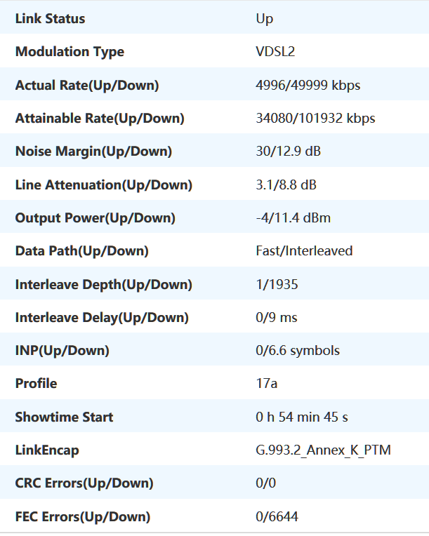

nosstrom Δημοσ. 5 Νοεμβρίου 2017 Δημοσ. 5 Νοεμβρίου 2017 Καλησπέρα, συνδέθηκα και εγώ σε VDSL με πάροχο Vodafone μιας και τοποθετήσανε καμπίνες σε όλη τη περιοχή μετά από αναμονή 1.5 χρόνου και ταχύτητας 7Mbps. H καμπίνα που είμαι συνδεδεμένος είναι στα 200 μέτρα περίπου ,υποθέτω 200 γιατι δεν ξέρω τη διαδρομή του καλωδίου.Το καλώδιο απο τον κατανεμητή στο σπίτι μου είναι καινούργιο και χρησιμοποιώ το modem της Vodafone. Δεν είναι ότι έχω παράπονο από τη ταχύτητα με την οποία σερφάρω η κατεβάζω απλά μια παρατήρηση βλέπωντας τα στατιστικά της γραμμής μου. Παραθέτω τα στατιστικά για να έχουμε μια ολοκληρωμένη εικόνα. Η ταχύτητα που κατεβάζω είναι στα 5.30-5.5 MB/s, άψογα, αλλά κρίνοντας απο τα στατιστικά της γραμμής γιατί δε πάει στα 6 MB/s? Γιατι στο speedtest μου δείχνει 44 Mbps ? Έχουν κόφτη, Είναι θεωρητικές οι ταχύτητες που δίνουν ? Ευχαριστώ.

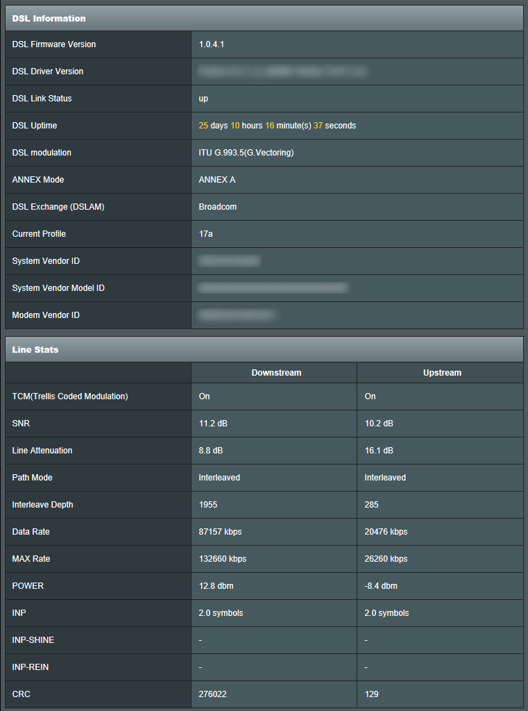

Super Moderators Thresh Δημοσ. 5 Νοεμβρίου 2017 Super Moderators Δημοσ. 5 Νοεμβρίου 2017 Έχεις VDSL? Δώσε screenshot με line stats... Δεν έχω αυστηρό όριο, έχω πακέτο 100 και κλειδώνει στα 86. Untitled.png Κι εσύ έχεις μικρή χασούρα από ότι βλέπω... 86Mbps είπες κλείδωμα. 9.2MB/sec βλέπω στο screenshot, άρα 9.2Χ8 = 73.6Mbps, άρα μέχρι τα 86 που είπες ότι κλειδώνεις, έχεις σχεδόν 13Mbps χασούρα λόγω overheads... Για να μην είχες χασούρα στα 86Mbps κλείδωμα θα έπρεπε να κατεβάζεις με 10,75MB/sec...

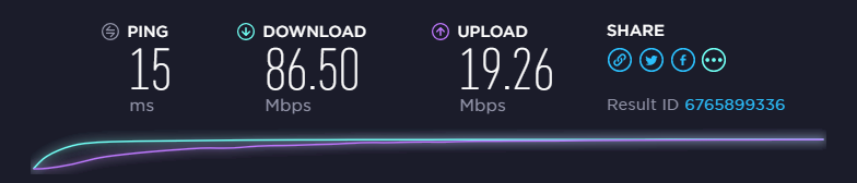

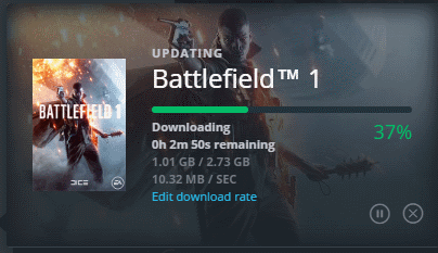

Zaytsev Δημοσ. 5 Νοεμβρίου 2017 Δημοσ. 5 Νοεμβρίου 2017 Έχεις VDSL? Δώσε screenshot με line stats... Για να μην είχες χασούρα στα 86Mbps κλείδωμα θα έπρεπε να κατεβάζεις με 10,75MB/sec... Μην κρίνεις από ένα τυχαίο download. Από Steam & Origin ανεβαίνει παραπάνω. Το θέμα είναι, όπως φαίνεται κι από τα screenshots, ότι κλειδώνω 87 και κάτι ψιλά και το speedtest δίνει 86.5. Ελάχιστη διαφορά, της τάξεως του 0.7%. Ο φίλος μας έχει μια διαφορά 13.5%, δηλαδή 20 φορές μεγαλύτερο ποσοστό.

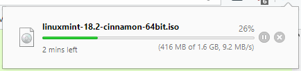

Zaytsev Δημοσ. 8 Νοεμβρίου 2017 Δημοσ. 8 Νοεμβρίου 2017 9.2MB/sec βλέπω στο screenshot, άρα 9.2Χ8 = 73.6Mbps, άρα μέχρι τα 86 που είπες ότι κλειδώνεις, έχεις σχεδόν 13Mbps χασούρα λόγω overheads... Για να μην είχες χασούρα στα 86Mbps κλείδωμα θα έπρεπε να κατεβάζεις με 10,75MB/sec... Επειδή έτυχε να βγει σήμερα και το κατεβάζω:
