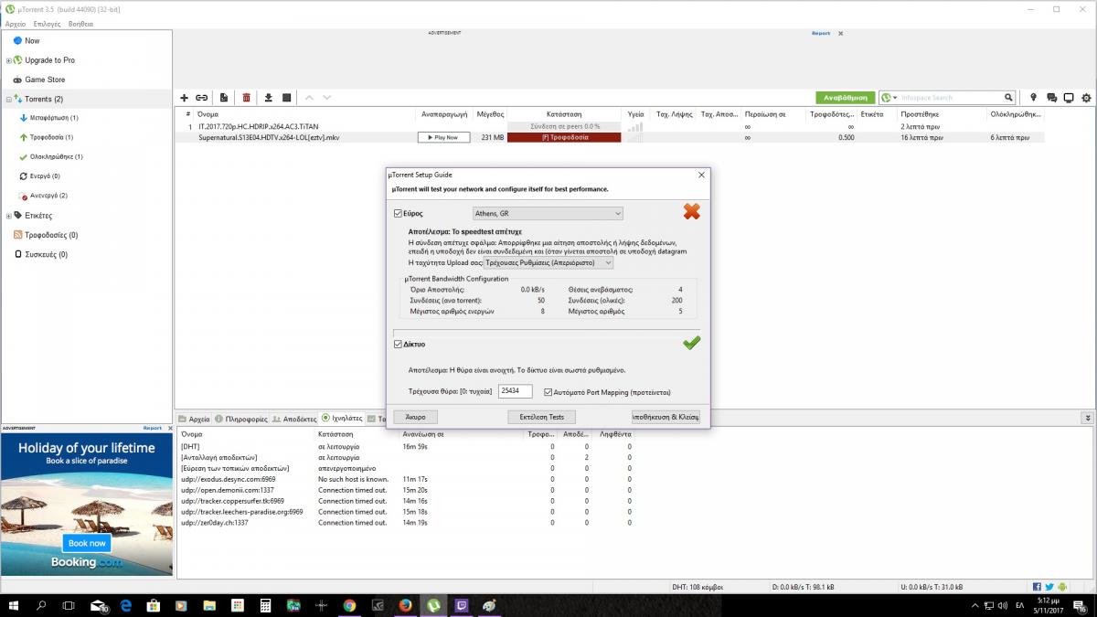

WaterQueen Δημοσ. 4 Νοεμβρίου 2017 Δημοσ. 4 Νοεμβρίου 2017 Καλησπέρα, Από την ώρα που έβαλα vdsl δεν μπορώ να κατεβάσω torrents... Έψαξα στο google και διάβασα για port forwarding κι άλλα ακατανόητα και θα ήθελα την βοήθειά σας πάνω στο θέμα. Έχω το modem ΖΧΗΝ Η168Ν και χρησιμοποιώ το utorrent για το downloading.. Ευχαριστώ
micos000 Δημοσ. 5 Νοεμβρίου 2017 Δημοσ. 5 Νοεμβρίου 2017 Το ut συνδέεται κανονικά; Δηλαδή κάτω δεξιά γίνεται πράσινο ν η είναι κίτρινο θαυμαστικό συνέχεια και μετά γίνεται κόκκινο x; Πριν βάλεις vdsl κατέβαζες κανονικά; Στις ρυθμίσεις του router πρέπει να έχει κάπου επιλογή για upnp (στο μενού applications) και πρέπει να είναι enabled αλλιώς θα πρέπει να κάνεις port forward την πόρτα που έχει το ut (στις ρυθμίσεις του) μέσα από το router για την ip που έχει ο υπολογιστής σου.
WaterQueen Δημοσ. 5 Νοεμβρίου 2017 Μέλος Δημοσ. 5 Νοεμβρίου 2017 Ευχαριστώ για την απάντηση Μόλις έβγαλα το nod32 andivirus 9, κατέβασε ένα torrent και μετά σταμάτησε πάλι. Και κάνει αυτό που λες... μια βγάζει το θαυμαστικό μια το ξαναεμφανίζει. Το τεστ του ίδιου του torrent μου βγάζει το σφάλμα που σου δείχνω στην φωτογραφία...
micos000 Δημοσ. 5 Νοεμβρίου 2017 Δημοσ. 5 Νοεμβρίου 2017 Η πόρτα δείχνει ανοιχτή. Γιατί όμως σου βγάζει το θαυμαστικό συνέχεια; Αυτό σημαίνει ότι μπορεί να έχεις αποσυνδέσεις και αφού σου σταματάει και το κατέβασμα μπορεί και να μη σηκώνει η γραμμή σου. Μήπως έχεις στο σπίτι άλλα τηλέφωνα στα δωμάτια; Δοκίμασε να αποσυνδέσεις ότι τηλέφωνο έχεις και δες αν στο κάνει πάλι. Επίσης περιόρισε το upload στα 50KBps και το download στα 2/3 της γραμμής για να δεις τι γίνεται (το αναλύω παρακάτω αυτό). Και μιας και βλέπω ότι τα έχεις όλα ανοιχτά στο ut προτείνω τα παρακάτω. - Από το μενού Προβολή ξετσεκάρισε bittorrent now και προβολή συσκευών - Στις επιλογές πήγαινε Προχωρημένες και βάλε στο φίλτρο offer. Μετά κάνε flase τα δύο που υπογράμμισα (διπλό κλικ) και σε αυτό στον κύκλο επέλεξε το, σβήσε ότι έχει στην τιμή και πάτα Ορισμός για να καθαρίσει. - Όπως είσαι στις προχωρημένες βάλε στο φίλτρο half και περιόρισε το max halfopen στα 300 (πάρα Ορισμός για να το πάρει) - Στην καρτέλα "Εύρος ζώνης" βάλε το όριο για το κατέβασμα στο 40 και στον αριθμό συνδέσεων στο κάτω μέρος της ίδια καρτέλας βάλε 150 - 35 - 2 μήπως και δεν αντέχει το router τόσες πολλές συνδέσεις. - Μετά, πάλι στις επιλογές->Γενικά απενεργοποίησε την αυτόματη εγκατάσταση ενημερώσεων γιατί στην επόμενη ενημέρωση θα στα γυρίσει πάλι όλα ανοιχτά, χώρια τα adwares (offers τα λέει) που έχει έτοιμα για να χώσει. - Τέλος, προτείνω στις επιλογές->Ρυθμίσει ui να τσεκάρεις το "Όρια ταχύτητας στη γραμμή κατάστασης" για να βλέπεις τι περιορισμούς έχεις βάλει αμέσως στο κάτω δεξιά μέρος.

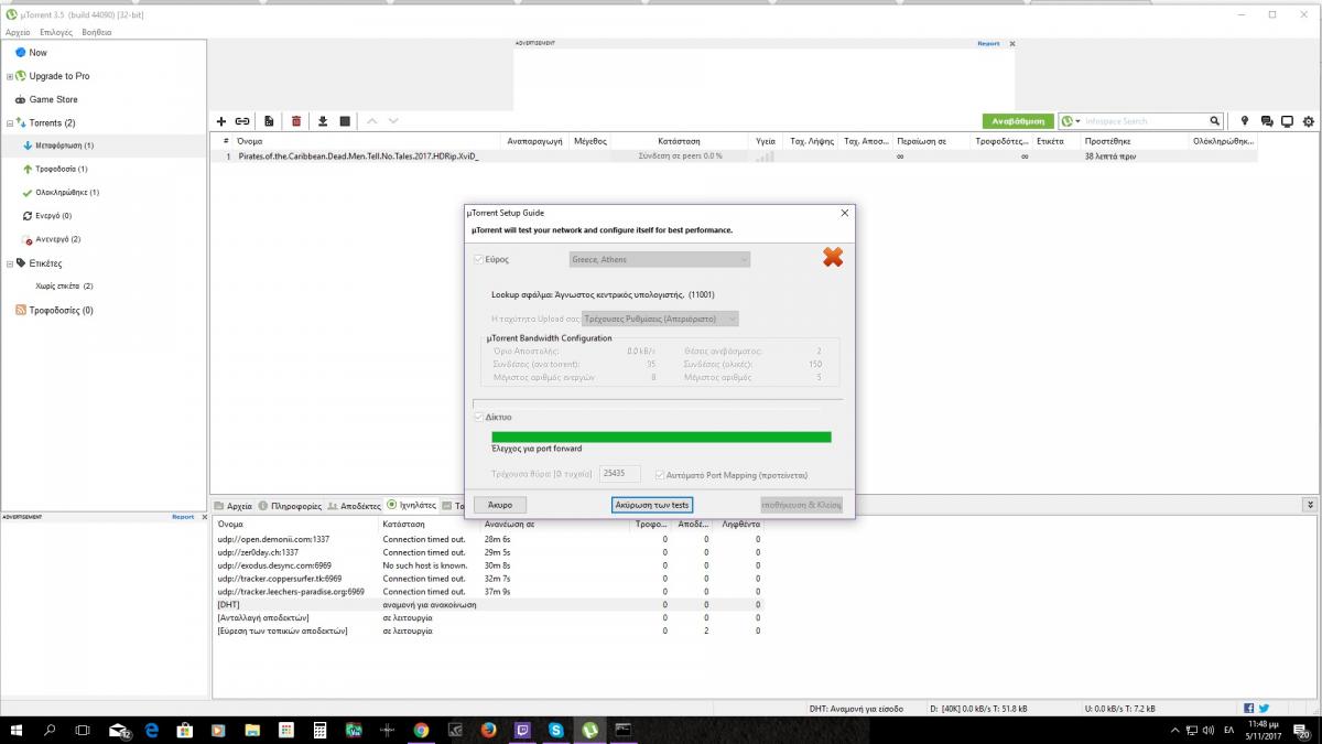

WaterQueen Δημοσ. 5 Νοεμβρίου 2017 Μέλος Δημοσ. 5 Νοεμβρίου 2017 *Update*Καινούργιο σφάλμα Άλλαξα την IP μου σε στατική... Μετά από αυτό, λαμβάνω το παρακάτω σφάλμα:
micos000 Δημοσ. 6 Νοεμβρίου 2017 Δημοσ. 6 Νοεμβρίου 2017 Αν άλλαξες σε στατική θα πρέπει ή να βάλεις την ip που είχες πριν ή να διορθώσεις την ip στο port forward του router σου. Στο ut, στις επιλογές καρτέλα Σύνδεση είναι τσεκαρισμένα τα upnp και nat-pmp;
