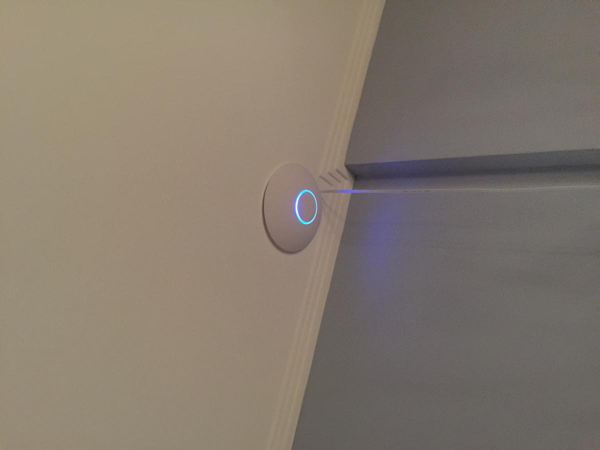

flyer Δημοσ. 4 Νοεμβρίου 2017 Δημοσ. 4 Νοεμβρίου 2017 Παίρνεις αυτό, το συνδέεις με το router, απενεργοποιείς το wifi του router και έχεις σε όλο το σπίτι γρήγορο και σταθερό ασύρματο δίκτυο (χωρίς ίχνος από "αόρατες" βυθίσεις σήματος) ανεξάρτητα από το πλήθος των συσκευών που θα συνδέσεις ή τις απαιτήσεις τους σε bandwith. Είναι λίγο ακριβό αλλά είναι μία λύση που θα καλύψει όλες τις ανάγκες σου (και τις μελλοντικές). Όσα router και σπίτια να αλλάξεις, όσες συσκευές και να συνδέσεις, θα μπορείς πάντα να το χρησιμοποιείς. Μπορείς να το συνδέσεις ακριβώς πάνω από το router, στο ταβάνι (με αυτοκόλλητο 2πλης για να αποφύγεις τις βίδες) και να κρύψεις το ethernet μ ένα καναλάκι (δε χρειάζεται σύνδεση με πρίζα για ρεύμα, έχει poe). Δες πχ (πριν μπει το καναλάκι) και αφού στρίψεις κατά 90 μοιρες δεξιόστροφα τη φωτό.. 2
