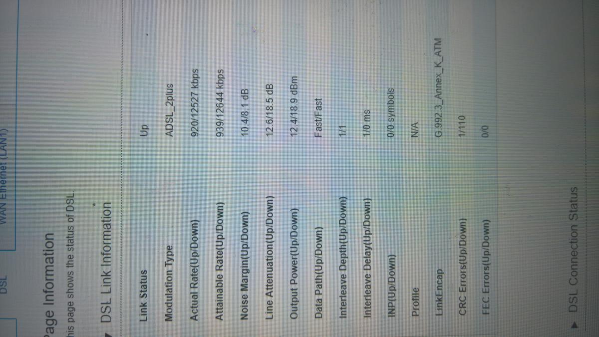

panosflow Δημοσ. 2 Νοεμβρίου 2017 Δημοσ. 2 Νοεμβρίου 2017 (επεξεργασμένο) Γεια σας παιδια .Μια ερώτηση έχω τον τελευταίο μήνα κλειδώνω αρκετά χαμηλοτερα .Εκει που ήμουν γύρω στα 15500 τώρα στα 12500.Υπαρχει κάτι που μπορώ να κάνω αν τους πάρω τηλέφωνο ;Να ρίξουν λίγο το το noise margin ;Από ότι ξέρω είμαι στα 1200 μέτρα μακρύa από εκεί που τραβάει η πολυκατοικία θα υπάρξει θέμα με αποσυνδεσεις;Ευχαριστώ. Επεξ/σία 2 Νοεμβρίου 2017 από panosflow

panosflow Δημοσ. 2 Νοεμβρίου 2017 Μέλος Δημοσ. 2 Νοεμβρίου 2017 Τους ζήτησα 6 και μου είπαν ότι θα από την εμπειρία τους θα έχω ασταθεστατη γραμμη με αποσυνδεσεις .Παιχιδια καμια Dota παίζω αλλα δεν έχω θέμα μέχρι τώρα.έχει κάποιο όφελος ο ότε να μην θέλει να παει το margin στο 6; EDIT Οκ μεσημεριάτικα μου ανέβηκε το αιμα στο κεφάλι.τους ξανά πήρα τώρα και λέει δεν μου το κατεβάζουν στο 6 γιατί θα δημηουργησω πρόβλημα στις γειτονικες συνδέσεις.Ακομη και για το interleave θα πάει το αιτιμα μου σε τεχνικο.. τουλαχιστον με την φορθνετ έπιανα κοντά στα 16 θα ξαναγυρίσω μου φενεται ελεος

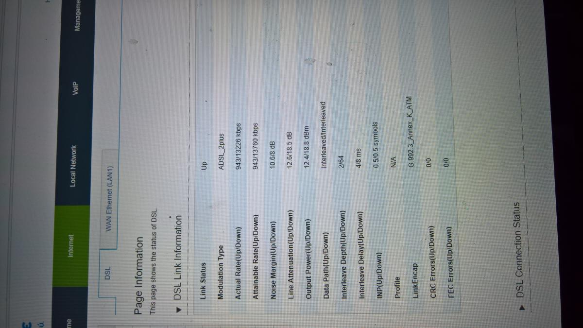

panosflow Δημοσ. 2 Νοεμβρίου 2017 Μέλος Δημοσ. 2 Νοεμβρίου 2017 Απλα μου έκαναν το path interleaved ανέβηκα 800 αλλα και πάλι είμαι αρκετά κάτω από τα στάνταρ της φορθνετ αλλα και ακόμη από τον ίδιο τον οτε στην αρχή πριν καπιους μήνες, δεν ξέρω το φταίει .Για να μου το κάνουν 6 δεν το βλέπω.μπορεί η φορθνετ να έχει πολλά ανάποδα αλλα από ταχύτητα ήταν κομπλέ
me3ikan Δημοσ. 2 Νοεμβρίου 2017 Δημοσ. 2 Νοεμβρίου 2017 Μηπως εχεις καποιο θεμα με την καλωδιωση? Εγω με 24db attenuation ειμαι στα 12500 σε fast και 14000+ σε interleaved με 8αρι SNR. Και νομιζα οτι κλειδωνα και χαμηλα.
