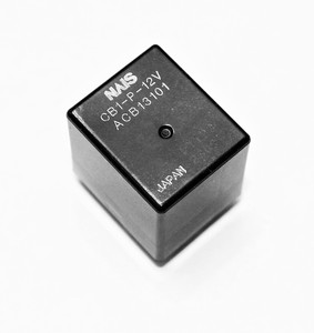

eleosre Δημοσ. 4 Νοεμβρίου 2017 Δημοσ. 4 Νοεμβρίου 2017 Το'χω ανοίξει, δεν φαίνεται τίποτα το περιέργο πουθενά ούτε μυρίζει πουθενά καμμένο. Τώρα αν είναι κάτι από την πίσω μεριά της μητρικής δεν το ξέρω γιατί δεν το έχω ξυλώσει τελείως. Όπου φτάνει το μάτι χωρίς να ξυλώσεις μητρική δεν υπάρχει εμφανές πρόβλημα. Που θεωρείς οτι πρέπει να κοιτάξω; https://www.pcper.com/image/view/50233?return=node%2F61887 https://i.imgur.com/Gm7b8Kp.jpg Στο παρακάτω στάδιο δεν έχω φτάσει... http://www.myfixguide.com/manual/wp-content/uploads/2014/09/MSI-GT72-Disassembly-16.jpg "λογικα"..θα πρεπει να ειναι κοντα στην εισοδο που περνει ρευμα απο dc και απο μπαταρια,εκει που εχει πολλα κοκκινα και μαυρα καλωδια μαζι..ακολουθα απο κει και περα...καλο θα ηταν να το δεις και απο κατω.. http://i.ebayimg.com/00/s/MTI5MVgxMjE2/z/wi8AAOSwpDdVBf3e/$_35.JPG?set_id=880000500F https://www.jaycar.com.au/medias/sys_master/images/9000929853470/6v-dil-spdt-mini-relayImageMain-515.jpg "αφου"εκανε και αυτο τον ηχο οπως ρελε τοτε θα ειναι σχετικα μεγαλο..δες απο τα link εαν βρεις τπτ παρομοιο,αλλιως googlare smd relay..για να δεις τι περιπου ψαχνεις.. 1
