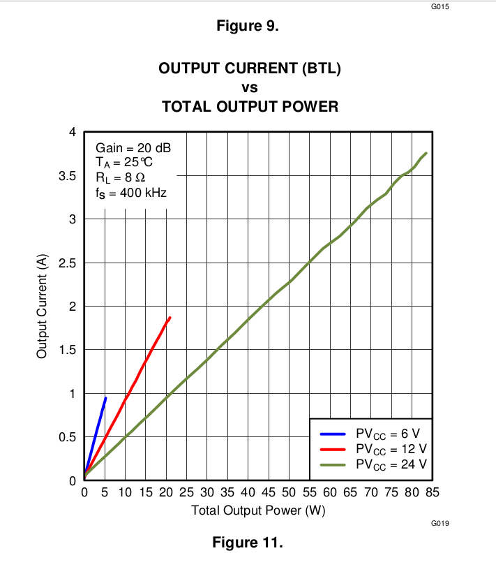

NikosKallithea Δημοσ. 30 Οκτωβρίου 2017 Δημοσ. 30 Οκτωβρίου 2017 Λοιπον μετά απο μια γρήγορη μελέτη το TPA3116 στο κύκλωμα των 12 Volts στο οποίο εχει ενσωματωθεί δεν δίνει με καμία δύναμη 50 W εξοδο, εσυ εχεις δυο τέτοια ολοκληρωμένα άρα δεν πας 100 δες τα specs του ολοκληρωμένου TPA3116 https://www.google.com/url?sa=t&rct=j&q=&esrc=s&source=web&cd=2&ved=0ahUKEwjo_sqh-5jXAhXhLMAKHQITC1oQFggvMAE&url=http%3A%2F%2Fwww.ti.com%2Flitv%2Fpdf%2Fslos708&usg=AOvVaw2C_Xpl13n4grRAIfHU7H2c τώρα ποσο πας? πας περίπου στα 20 W, 40W για σένα και κάθε κανάλι γιατί απο οτι ειδα εχεις δυο σε κάθε πλακέτα. Βέβαια κατα πόσο καλα συνδυασμένα ειναι αυτα τα δυο στο κύκλωμα μονο αυτος που το έφτιαξε ξέρει αν και ηταν περιττή η παρουσία δυο ολοκληρωμένων θα μπορούσε να ανεβάσει την ταση (αλλα μαλλον προορίζεται για αυτοκίνητο) Αρα εχεις και 1,7-8 amper ανα ολοκληρωμένο, με τις απώλειες και την ασφαλή λειτουργία του ενισχυτή θελεις 2Α οπότε για εξη ολοκληρωμένα, ΘΕΛΕΙΣ 12Α τροφοδοτικό στα 12V
paracme Δημοσ. 1 Νοεμβρίου 2017 Μέλος Δημοσ. 1 Νοεμβρίου 2017 Ευχαριστώ πολύ για τις πληροφορίες φιλε μου! 12Α αρα γυρω στα 150W σωστά? Τώρα οσον αφορά την απόδοση τα μεγάφωνα που θα βάλω πανω ειναι 30W rms οπότε δεν νομίζω να εχω θέμα παρόλο που δεν ισχυουν τα 100W...
