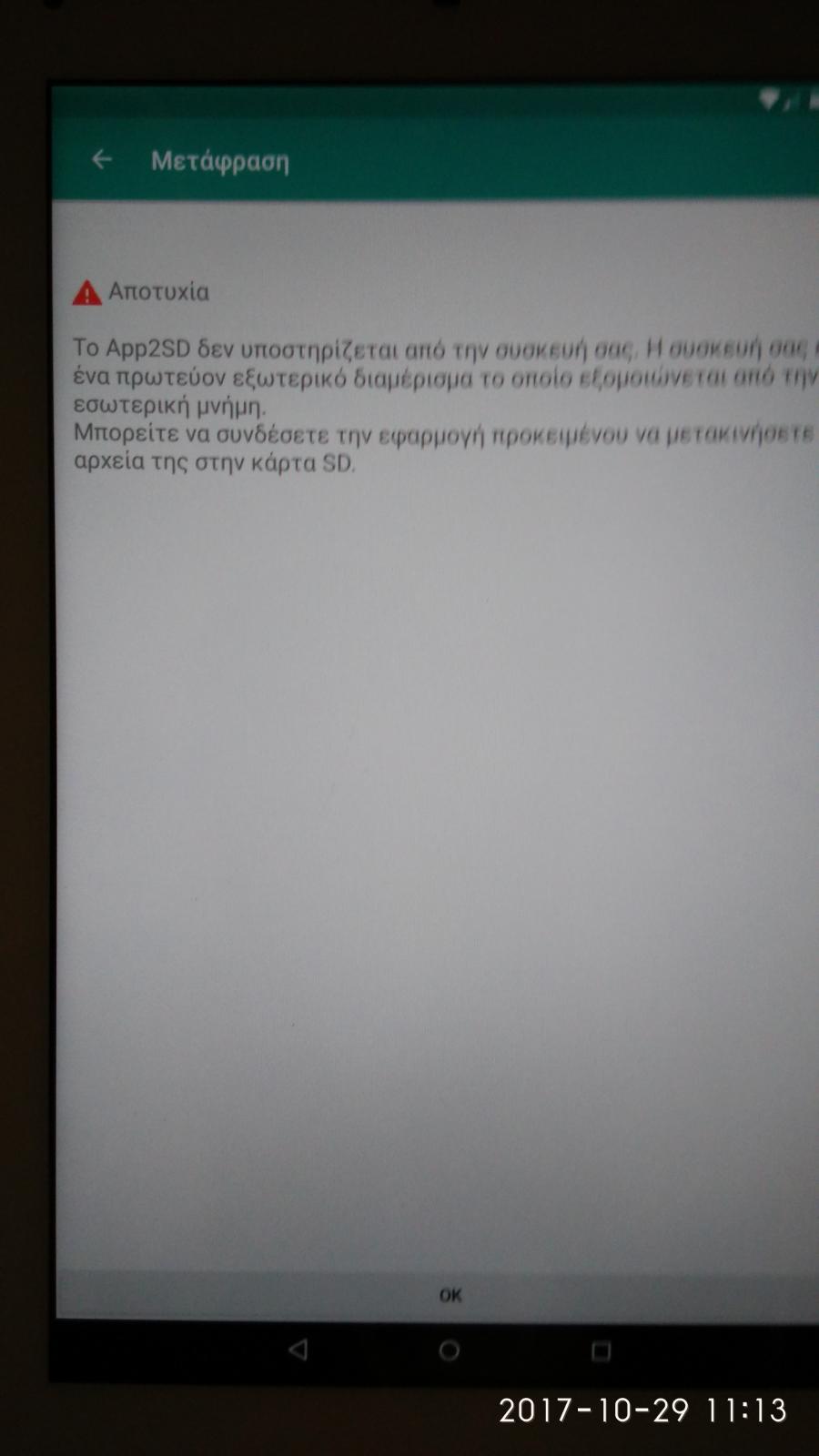

blackm76 Δημοσ. 28 Οκτωβρίου 2017 Δημοσ. 28 Οκτωβρίου 2017 Για σας παιδιά. Έχω ένα ταμπλετ zte. Φοράει android 5.1 lollipop. Έχει 8 gb εσωτερική μνήμη και μια 32αρα SD. Έχω αφαιρέσει πολλές έφαρμογες. Έχω ορίσει αποθηκευτικό χώρο από τις ρυθμίσεις την κάρτα sd.ότι φωτογραφία τραβάω αποθηκεύεται στην κάρτα sd. όλα καλά μέχρι εδώ. Όταν όμως κατεβάζω κάποιο αρχείο πάει στον εσωτερικό χώρο και όχι στην sd. Αλλά και αυτό το παραβλέπω γιατί τα πηγαίνω χειροκίνητα. Τις εφαρμογές όμως πάω να της μεταφέρω με το link2sd στην κάρτα sd ώστε να κάνω τις αναβαθμίσεις άφοβα χωρίς να έχω πρόβλημα χώρου και βγάζει σφάλματα. Μήπως για να μεταφερθούν πρέπει να ορίσω τον εσωτερικό χώρο από προεπιλογή; αν και δεν νομίζω να φταίει αυτό. Τι μπορεί να φταίει; μπορεί να βοηθήσει κάποιος; υπάρχει λύση;

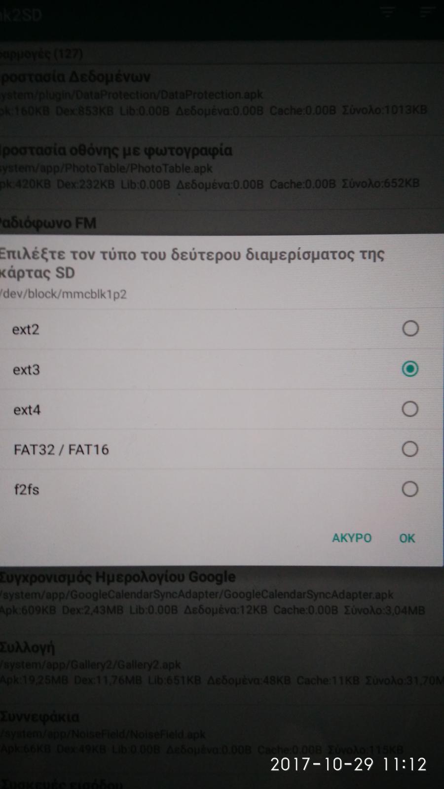

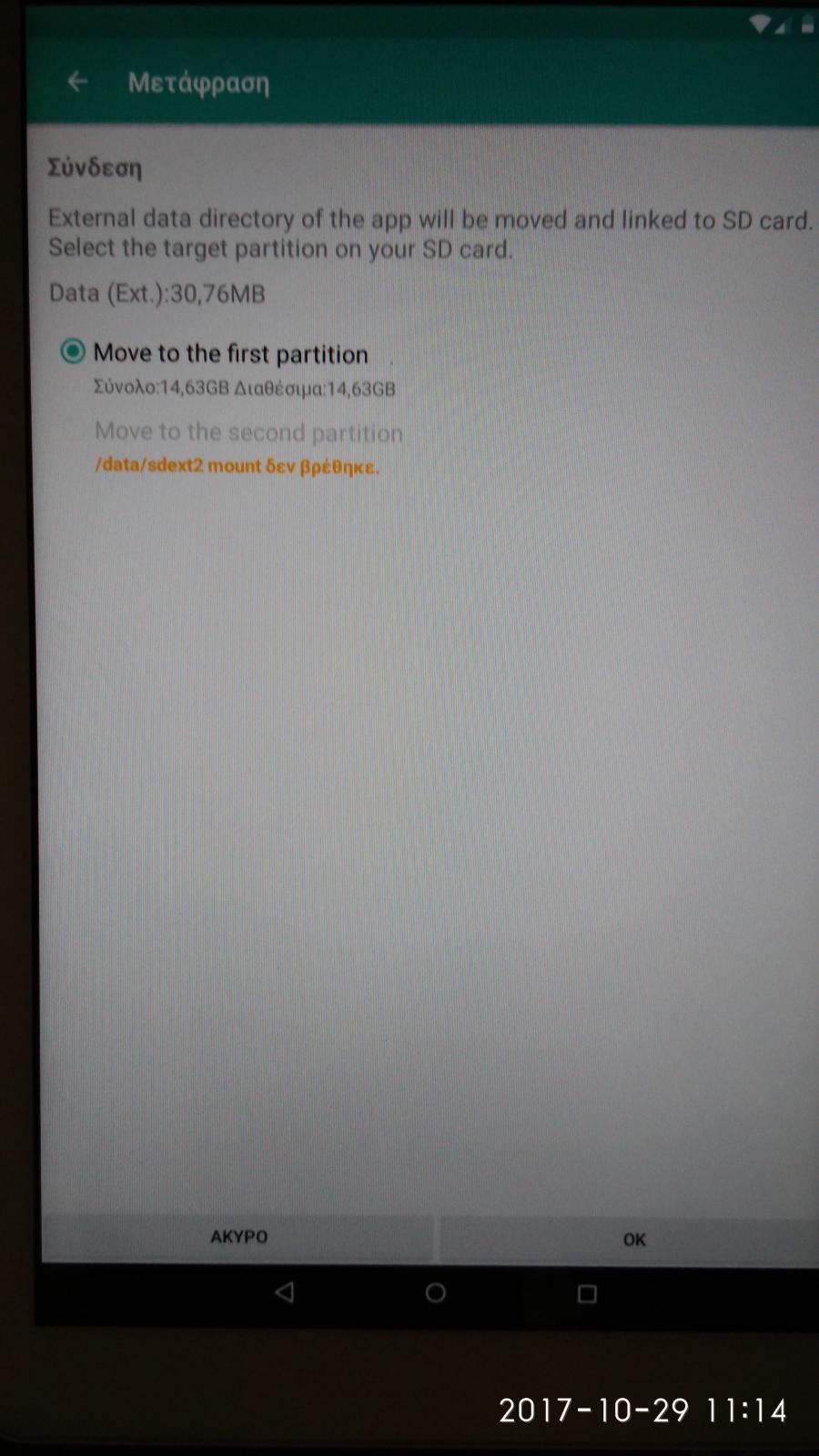

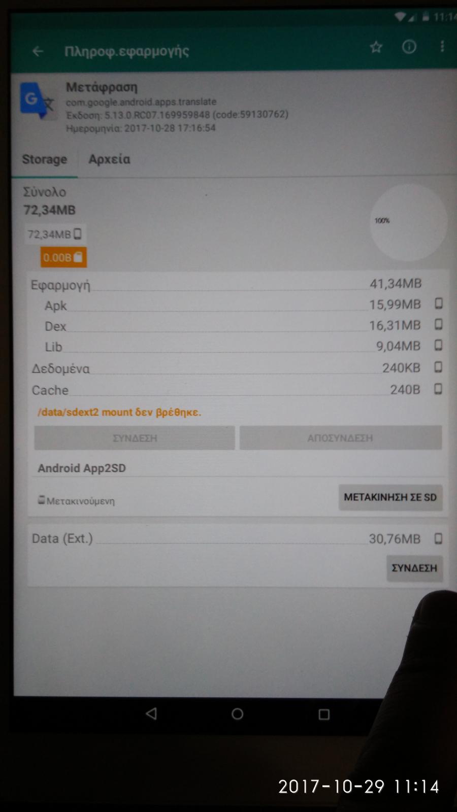

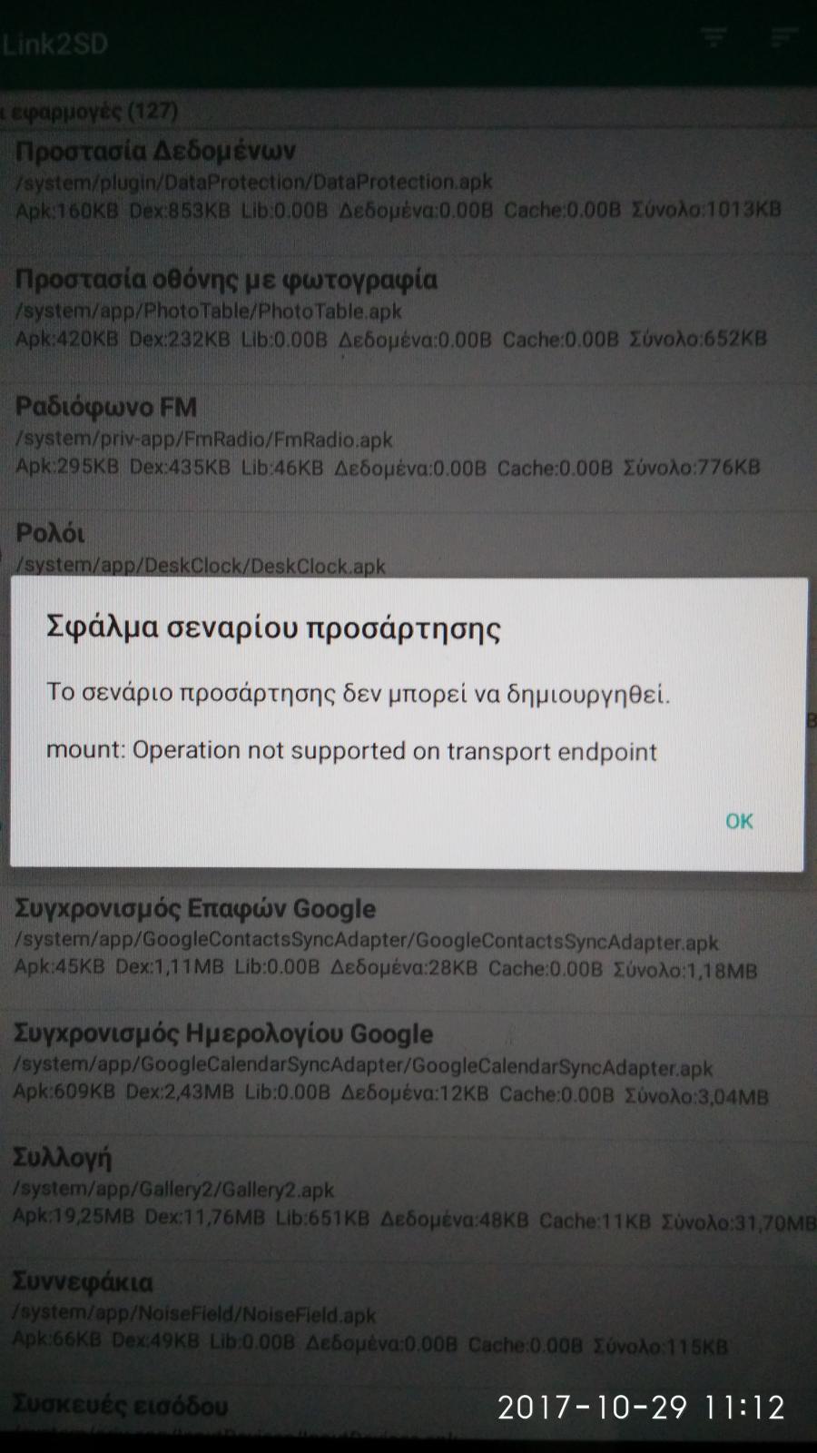

blackm76 Δημοσ. 29 Οκτωβρίου 2017 Μέλος Δημοσ. 29 Οκτωβρίου 2017 Καλημέρα. Έκανα τα partition στον υπολογιστή όπως λέει ο οδηγός, έβαλα την Micro sd στο ταμπλετ, άνοιξα το link2sd και όταν μου βγάζει να επιλέξω τι σύστημα αρχείων θα έχει το δεύτερο partition και βάλω ext 3 όπως ο οδηγός μου βγάζει σφάλμα. Γιατί; δείτε και τις φωτογραφίες.
saruman123 Δημοσ. 29 Οκτωβρίου 2017 Δημοσ. 29 Οκτωβρίου 2017 Συμβαίνει αυτό κάντο ext 4 η 5,6 ότι κάτσει.
blackm76 Δημοσ. 29 Οκτωβρίου 2017 Μέλος Δημοσ. 29 Οκτωβρίου 2017 Φίλε μου το έκανα ext4 και δουλεύει τέλεια μια χαρά. Πληροφοριακά και ενημερωτικά και για τους υπόλοιπους που θέλουν να το κάνουν, να βάλετε το link2sd plus γιατί το απλό δεν μεταφέρει τα πάντα. Το plus θα διακίνηση και εμένα στο τέλος..... Χαχαχα Ευχαριστώ πολύ και πάλι για τις πληροφορίες.
